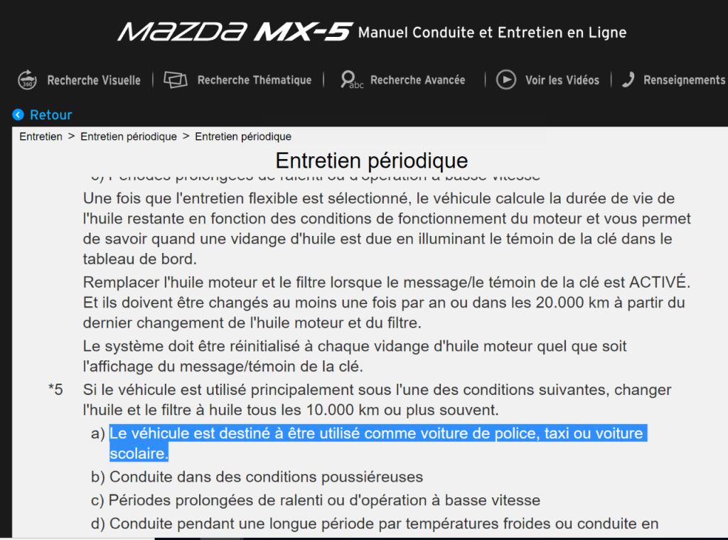

Un nouveau défaut de la MX5 ND que personne ne semble avoir identifié avant MOI (j'en suis super fier)
Ouais, MAZDA a vraiment envisagé la ND comme une voiture dédiée à la POLICE.... (Taxi ou scolaire)
Mais alors ? Ils le mettent où le gyrophare ????
La ND est tellement légère qu'elle s'envole !
