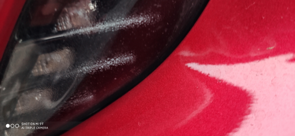

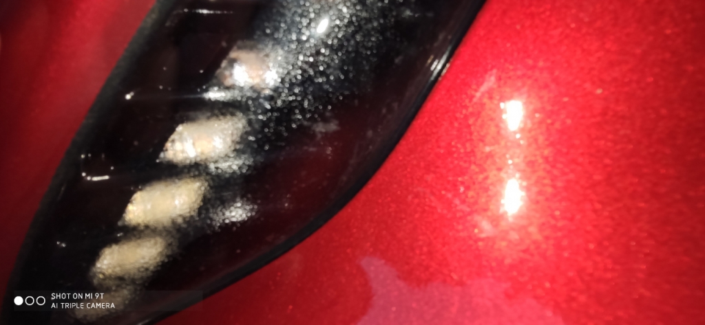

Vous avez vous aussi les feux de jour qui prennent la flottent ?

Pas vu ; ça donne quoi concrètement?

J'ai eut du mal à prendre une photo.

Pas normal, va voir ton concessionnaire

Elle n'a jamais mis une roue chez un concessionnaire ou un garage depuis que je l'ai,donc je me vois mal aller les voir pour une garantie.
Enfaite je voulais juste savoir si j'étais le seul à avoir ce problème.
Après j'ai pas deux mains gauche, donc je les demonterai pour un séchage et meilleurs jointage ;)

Stan, ce n'est pas un meilleur jointage, au contraire, fait des petits trous en dessous du phare pour évacuer la condensation; C'est classique sur tout un tas de voitures

Oui t'es le seul.
J'ai eu ça sur une autre voiture dont le verre était fendu. Si tu dois remplacer tout le bloc, je pense que tu seras heureux de faire jouer la garantie.

Comment tu sais si je suis le seul :D
Ouep je verrais ça plus tard,normalement il y a déjà un système de ''ventilation'' à l'arrière du feux,caché par un capuchon noir,ils sont peut être bouché :?
