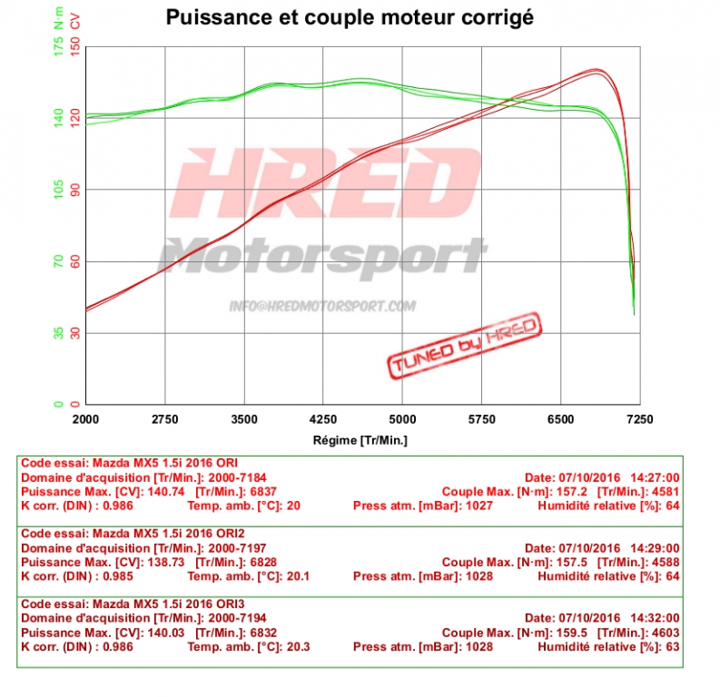

Un petit schéma récent de la 1.5L présenté par un heureux membre du forum :hello: :

Intéressant, merci :bien:
Du coup je pige pas trop pourquoi la zone rouge commence à 7500 sur le compte tour :aie:

Merci à Tohiboto et Floki pour les précisions apportées sur le couple du 1,5L.
Je n'osais pas mettre 2000t et pourtant les chiffres sont là 91% du couple à 2000t :bien:
@ Zagato : je ne sais pas si le terme "couple" est approprié en parlant de la ND, je ne suis pas un spécialiste et je parle de mon ressenti de conduite. "Agrément et souplesse" sont certainement préférables, mais on est sur des notions proches du couple.
Le couple du 1,5L n'est pas monstrueux certes mais il faut aussi le relativiser par le poids plume de la MX5 et surtout cette large plage du couple maxi procure beaucoup d'agrément et une grande variété de types de conduite possibles.
C'est ce que j'aime dans cette voiture. :love2:

Ce couple dispo très bas dans les tours est aidé par le moteur de type "longue course", puis sans doute le diagramme des soupapes, etc.
