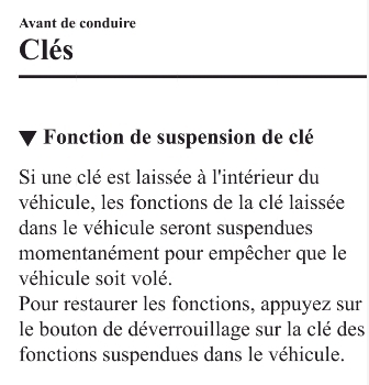

En ce qui concerne le fait de laisser une clé de démarrage dans le véhicule, voici ce qui se passe.
Et une succession de bip retentira avant la désactivation de la clé lors de la tentative de verrouillage du véhicule.
De plus, l'intérieur du coffre ne fait pas parti des zones de plage de fonctionnement des clés avancées.
C'est un peu la même chose sur toutes les Mazda équipés avec des télécommandes avancées comme ils le disent dans le manuel du propriétaire Mazda.
