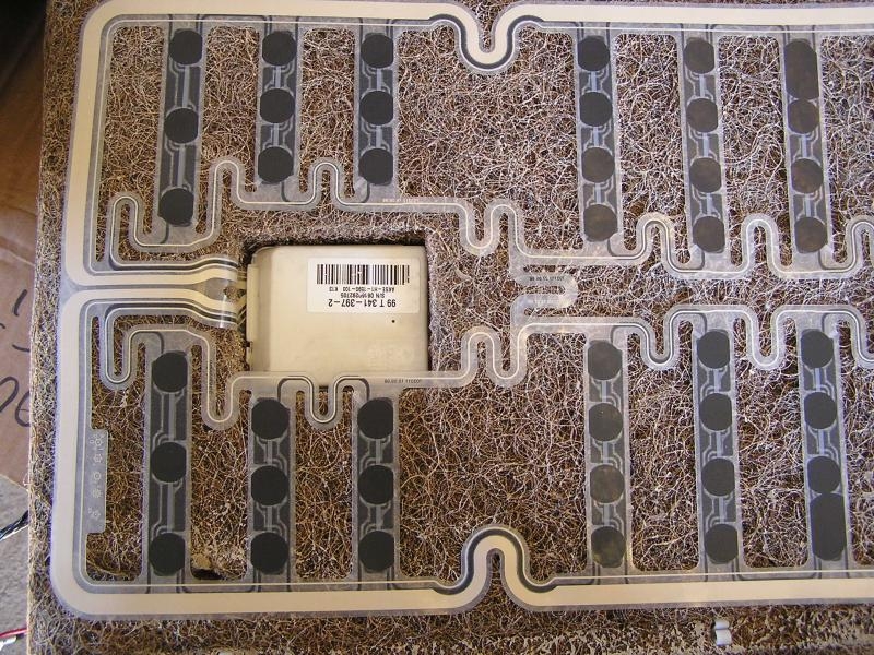

Il y a aucun capteur mécanique,c'est une nappe dans ce style :
Là seul fois où j'ai eut des bip intempestifs, c'est quand j'avais posé deux pneus sur le sièges :aie:
Pour le téléphone j'ai jamais essayé, par contre ma boge (de petite taille) n'est pas détectée.

Ok vu comme c'est fait c'est pas déconnant que les ondes puissent déclencher l'alerte alors :aie:

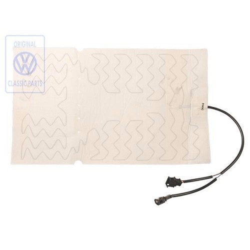

Ca serait pas plutôt une nappe chauffante ça ?

Non c'est bien un capteur de présence.
Une nappe chauffante ça ressemble plutôt à ça (suivant les constructeur la nappe est differente)

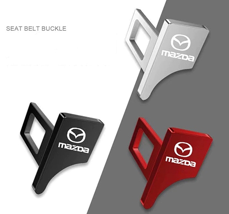

Ca peut être vite bouclé :
Disponible sur Alimachin pour quelques euros.
*Livré sans pack d'eau :aie:
