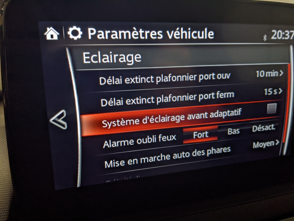

Idem, les phares de ma GOLF s'allument automatiquement, mais le basculement feux de route, feux de croisement est manuel, et c'est très bien. J'aimerai retrouver ce type de fonctionnement.
C'est comme ça qu'est reglée la mienne : le comodo est sur allumage auto, et dans les options d'eclairage y'a un truc que j'ai decoché ou arrêté mais je me rappelle plus le nom exact.

A cool, faut que je trouve ça. Car encore testé ce soir au retour, le basculement en mode auto est très lent. En route de campagne, c'est infernal.

VictorD a écrit :
Mais tu as les LED adaptatives sur la tienne ? Ça n'est pas une Selection et ça n'existe pas ici donc je suis perdu. :cubitus:
Oui, c'est bien led adaptatives les feux de route auto? Cf photo de l'option décochée ci dessous :

Je vais essayer ça. Merci ;)

Poupouval a écrit :
Super, merci, j'ai testé ce matin et c'est parfait :bien: :bien: :bien:
Donc fini les feux de route qui s'éteignent tout seuls dans les courbes à moins de 40, plus de phénomène adaptatif à 2 balles qui met un temps fou à réagir dans les petits virages et finalement qui n'éclaire pas à fond alors qu'il n'y a personne en face. Bref, maintenant, c'est feux de croisement ou plein phare pleine puissance et ça éclaire :bien:
Faites l'essais dans des routes de campagnes sinueuses (ou montagne), vous allez voir, ça n'a rien à voir.
