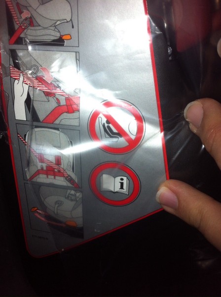

Je reviens encore pour les sièges enfants,
J'ai maintenant un siege de groupe 1. Sur l'étiquette il y a le siege avec un semblant d Airbag interdit ou peu etre pour dire qu'il ne faut pas mettre le siege devant ? Pour moi çe n est pas l air bag.
Je n ai pas un grand trajet a faire avec l'enfant dans le siege.
Faut il que je déconnecte l air bag ou il n y a pas de problème ? Sur le site bebe confort, il préconise de mettre le siege à l'arrière car a l avant c'est déconseillé (d'où ma question sur le logo )
Sachant que je n'ai aucune notice avec le siege neuf acheté en août.

Bonsoir :jap:
Pour moi le logo veut dire : interdiction formel avec Air Bag avant !!
Donc déconnection obligatoire ;)

C'est bien le logo qui t'interdit de mettre un siège enfant avec un air bag actif.
Sur mes 2 Mazda récente (une 3 et un 5), sur mon ancienne Honda, on ne pouvait pas désactiver l'airbag passager pour y mettre un siège (chez Mazda, l’interrupteur à clé était en option), les japonais doivent considérer qu'un siège enfant, c'est à l'arrière puis c'est tout !!!
Dans ton cas de figure, comme c'est une deux places, je ne sais pas comment cela ce passe.
Je sais juste que cela peux provoquer de grave dégâts en cas d'impact entre l'air bag et l'enfant, et ceux même pour quelques kms :etonne:

Pour la déconnection, si je débranche la prise jaune de l'air bag passager et que je laisse la prise dans une pochette bien hermétique, il n y a aucun risque qu'il pete tout seul ?
Le voyant défaut air bag je m'en fout qu'il clignote ou non.

Oui ;)
si c'est le câble d'alimentation .....aucun souci !!!
Normalement :D

Çe n est pas le câble dalimentation a bien isoler, mais celui qui va du connecteur au boîtier de l'air bag

air bag debranché et siege auto mis en place.
toute fois une question me reste sans reponse : avec ce defaut d'air bag, est ce que l'air bag conducteur se declenchera t il si jamais il y a un soucis vu que le calculateur est en défaut ?
