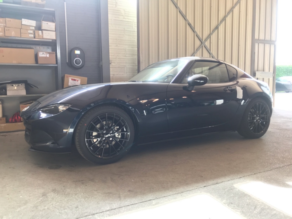

Motec MCR2 Ultralight
Existe en 17 4x100 7" de large, ET42
Poids de 7,2kg visiblement.

Elles sont belles.. ...mais attention on dirait qu'il y a des cales de monter, avec un tel rabaissement c'est pas possible d'avoir les pneus aussi près des ailes.
Tout pareil... Sauf tour de magie, avec un ET 42, je dirais qu'il y a au moins 10mm de calage à l'arrière..., si ce n'est un peu plus...

Oui, peut être que cette RF est équipée de cale, car ET42, on est seulement à 3mm de l'ET d'origine, donc ça ne doit pas changer beaucoup.
Personnellement, je trouve qu'un ET de 37 ou 38, c'est trop, ça ressort trop avec du 7" de large.
Un ET de 40 serait parfait.

En fait, je crois surtout que sur la RF ci-dessus, c'est du 18" et donc surement plus large, en 8" surement.
7,1 kg annoncé par le fabriquant en 17X7 https://www.motec-wheels.de/en/programm-overview/overview-tuning-range/?design=Ultralight

Tu penses que c'est du 18 ?
Quand tu regarde le pneu arrière il me paraît pas si large que ça.
Ça ressemble vraiment à du 205.
