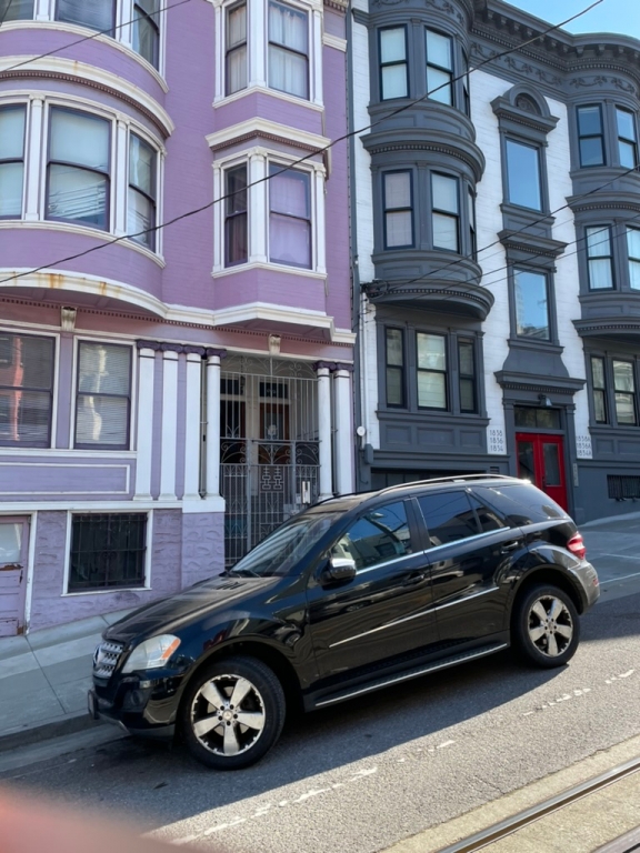

La ils ont l'habitude de braquer les roues ! :hello:

Ce n'est pas une habitude, c'est obligatoire...
En côte à San Francisco, les roues avant du véhicule doivent être placées de manière à ce que, en cas de défaillance des freins, la voiture glisse côté trottoir, et non côté chaussée. Dans une montée, diriger les roues vers la chaussée, en descente, diriger vers le trottoir.
