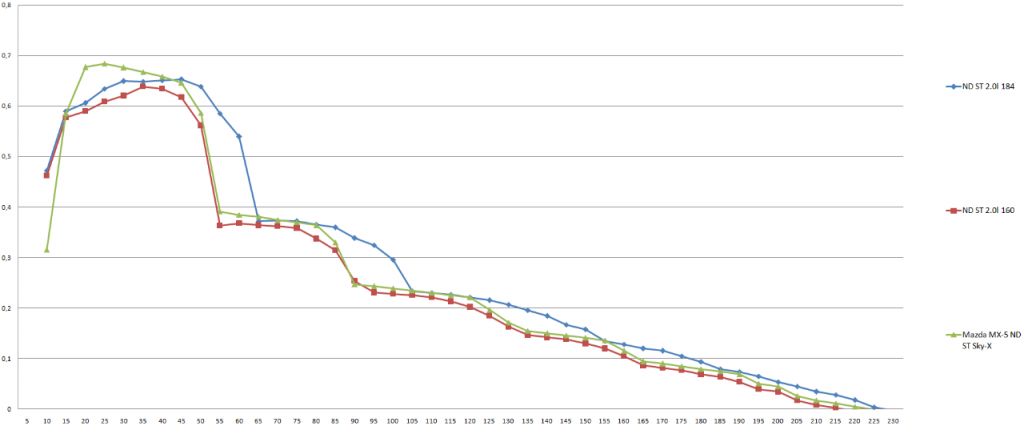

Je me suis amuser à faire une comparaison entre le 2.0l 160,184 et un skyactiv X sous le capot de notre ND.
Je suis partie de principe qu'ils récupèreraient la boite avec le même étagement et j'ai ajouté 45kg au X.
Ca correspond à la différence de poids entre un G et un X sur la mazda 3.
Je suis étonné par l'avantage que procure l'allonge du 184. En conduite sportive il est juste intouchable.
le X est a peine plus performant que le 160 car il coupe encore plus tôt.
Sont seul intérêt repose sur des reprises sur les derniers rapports plus franches car il dispose de plus de puissances à bas régime comme on peu le voir au début de la courbe, en première. En gros c'est un moteur pour cruiser au couple.
Accélération en g en ordonné et vitesse en abcisse.
ND 184 blue éternal Image

Si c'est ça ...il est pas glorieux ce X !!!

Sont objectifs c'est surtout la consommation.
On ne peut pas tout avoir malheureusement.
