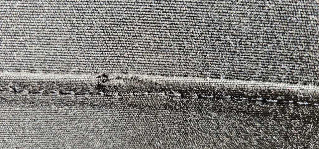

Bonjour, j'ai l'impression qu'elle n'aime pas que la capote soit repliée, j'ai ça des 2 cotés parfaitement symétrique, c'est au dessus des fenètres latérales plutôt sur l'arrière :

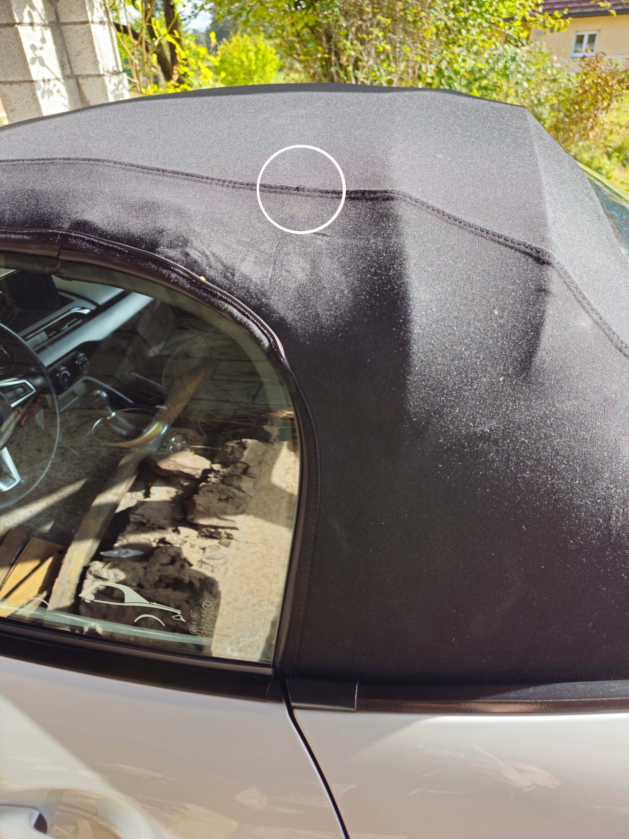

Tu pourrais envoyer une photo moins zoomée pour qu'on se rende mieux compte de l'endroit ?

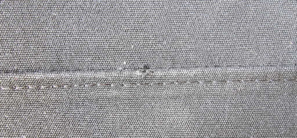

@Chocapix, en complément des photos ci dessus voilà :

je confirme pour l'usure
sur la mienne, c'est nettement plus marqué, la première épaisseur de la capote est très attaquée
ça vient du fait qu'en mode replié, la couture en partie basse de la capote se retrouve à l'extérieur du premier plis de cette dernière.
quand vous rabattez la partie supérieure de la capote, elle vient en appuis sur cette couture (de chaque coté).
sur les vibrations ou courbes, le haut de la capote a tendance à bouger par rapport au bas de cette dernière, ce qui occasionne cette usure.
je pense que ma conduite dynamique n'aide pas non plus à préserver le tissus :ricane:
mon auto est proche des 220.000km et je pense que j'en ai au moins parcouru 180.000 décapotés
je ne pense pas qu'il y ait de solution miracle :tantpis: , excepté rouler capoté la majorité du temps :aie:
perso, j'ai fait mon choix :P

Merci P.P.P, je ne vais donc pas m'inquiter plus que ça. 220000 kms soit + de 30KKm/an c'est pas mal !
