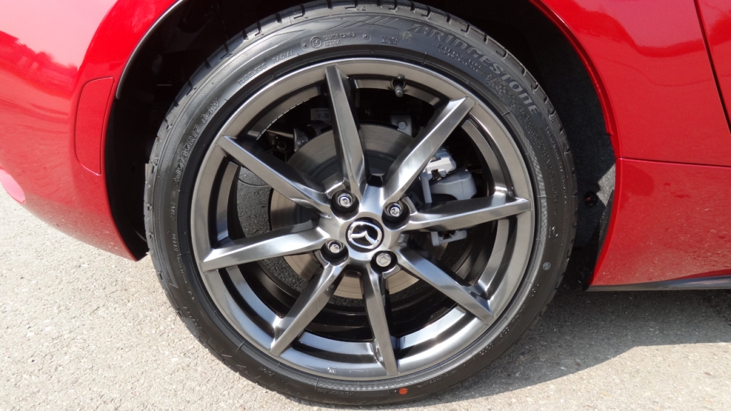

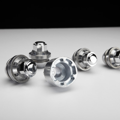

La référence en 17mm est la nouvelle, mais moi aussi je ne sais pas laquelle est la mieux adaptée...
Ce que je crois :
- les 21mm étaient du McGuard, ils ont changé de fournisseur
- la photo sur le site français n'est pas la bonne, voir le site anglais pour le bon look (ou ma photo en bas)
- le look des 17mm ressemble beaucoup plus aux écrous borgnes d'origines (qui sont en 17mm il me semble sur mon modèle 2019)
- quand j'ai perdu un écrou de roue en Espagne, j'ai trouvé dans un bled un écrou Ford compatible qui était en 21mm, j'ai bien vu que ce n'était pas la même taille.
Donc, sans trop me mouiller, la référence en 17mm devraient être celle des 30th surtout qu'en plus les 21mm ne passent pas sur toutes les jantes.
Ils sont aussi moins chers et plus jolis ;)
Ecrou en 17mm :

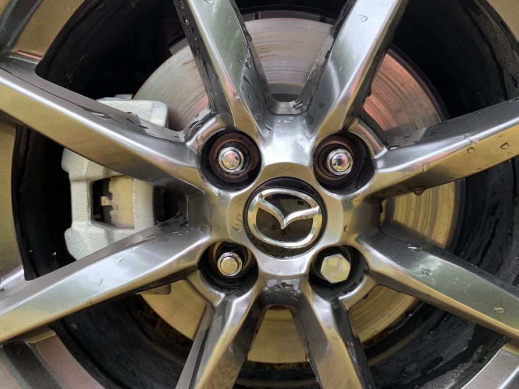

Tiens regarde ça sur ma 2019 et cherche l’intrus :D

Message Publié : Mer 21 Août 2019, 18:59
Message(s) : 7460
21mm sur ma 2017 ;)

Je viens de vérifier que mes écrous sont en 17mm
Le changement s'est fait quelque part entre 2018 et 2019, à vérifier pour les 2018 avant de commander.
Autant n'avoir qu'une seule douille pour les écrous normaux et antivols ;)

Message Publié : Mer 21 Août 2019, 19:24
Message(s) : 16160
Étonnant comme changement.

la mienne est arrivée avec un kit 'securité' qui incluait les ecrous antivol
c'est du 17 mm (les 4 ecrous dans le sachet sont ceux d'origine)
Sinon, le style des ecrous est le meme que sur le site
https://www.mazda.fr/proprietaires/acce ... 2015-08-01

Inscription : Sam 16 Mars 2019, 12:47
Message(s) : 1030
Localisation : 78 mais aussi 33,84
4100-78-913
C'est bien la référence des écrous antivols sur le site anglais.
Mais en photo ça ne rend pas tout à fait pareil... j'avais l'impression que le look monté était exactement le même que les écrous normaux en 17mm, est-ce le cas ?

Message Publié : Mer 21 Août 2019, 22:04
Message(s) : 476
Localisation : Yvelines
ils sont différents des ecrous standard (hexagonaux, sur ma photo)
Les ecrous antivol (photo du site) sont ronds
