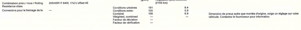

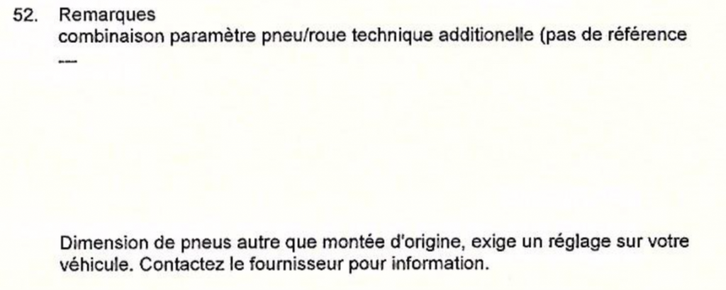

Non, depuis le dernier CAC (...*04), il n'y a plus d'imposition de jantes et pneus.
Il est juste marqué que si tu mets autre chose que du 17x7 ET45 avec des pneus de 205/45R17 alors il faut faire un réglage sur la voiture.

En haut a gauche il y a bien les dimensions de pneus et jantes.
Si c'est autre chose, je dois avoir un document TûV ou CEE et faire une agréation, du moins au luxembourg.

Oui mais en bas à droite il y a la remarque :D
Donc réglage compteur ? ou autre ? A faire chez Mazda par exemple.
Pose la question à ton concessionnaire avec la copie écran du COC.
Je te mets le texte complet :
