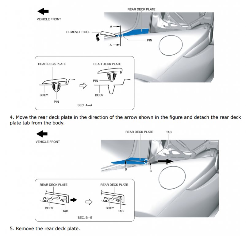

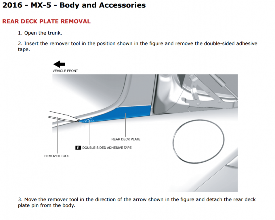

J'ai étudié le sujet :
Perso je trouve mon système plus esthétique (si tant est qu'il puisse s'adapter sur la ND) à ce genre de machin à 180£ :

je pense que non mais est ce que tu peux me confirmer qu'il n'est pas possible de faire coulisser les petites barres lorsqu'un sac est arrimé sur ton support ?
En tous cas, je vois que tu as bien réfléchi au problème. Au fait où as-tu trouvé les schémas illustrant ton post ?
Sur la ND, j’ai l’impression que le capot du coffre est facilement démontable, quelqu’un aurait une idée de son cout en pièce détachée ?
Possible.
1/ tu dé-serres les 2 vis papillon (sous la grande traverse) qui bloquent les 2 supports
2/ tu dé-serres la sangle qui est là pour éviter les mouvements transversaux
3/ tu tires (ou tu pousses) les supports vers l'avant ou l'arrière en conservant le bagage dessus
C'est pour cela que les supports de la version 2 sont différents (la rainure en "S" au milieu) de ceux du premier prototype sur la vidéo : sur la premier version il fallait enlever le bagage et faire pivoter les supports pour ouvrir/fermer capote et coffre.
J'ai demandé à des personnes sur miata.net qui ont le manuel atelier (ou accès en ligne apparemment)
