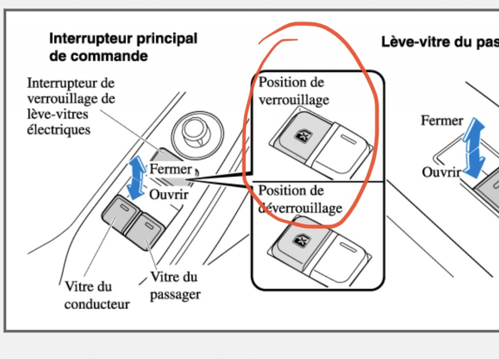

Salut et bonne année a tous,
nouveau pb cette semaine sur ma voiture : la vitre D ne descend plus.
Bizarrement elle descend légérement quand on ouvre la portiere D ou qu'on actionne le toit electrique mais rien ne se passe quand on actionne un des deux boutons sur les portieres. A noter les loupiotes sur les deux boutons des vitres D sont eteintes.
Ca serait un pb de fusible si
- Il y a un fusible par coté
- Si le fusible est dans le circuit des boutons mais ne protege pas le moteur (ce qui serait un peu idiot)
Pb connu ?

Remarque peut être bête mais il n’y a pas un bouton pour inhiber le fonctionnement des interrupteurs lève vitre ? Genre une sécurité quoi ( comme une sécurité enfants pour les véhicules avec vitres arrières)

Genre ça lol

Nom de Zeus, j'ai cherché dans les menus sur l'ecran je n'ai rien trouvé. J'ai pas pensé au switch de la porte, je pensais que c'etait le verrouillage de securité des portieres (comme sur les autres voitures :)).
A tous les coups c'est ça, j'essaie demain je vous tiens au courant :)
(Maintenant, un 2eme bouton pour verrouiller un premier bouton qui est juste a coté, faut avouer que c'est un peu tordu comme logique... A la rigueur, si il verrouillait seulement l'interrupteur de la portiere droite...)

Du coup (si c'est bien ça) faudra que je verifie comment on verrouille les portieres, parceque ça c'est autrement plus utile.
Le logo du bouton, je pensais que c'etait une portiere

Bein du coup le verrouillage portières c’est le bouton à côté de celui qui verrouille les vitres :D
