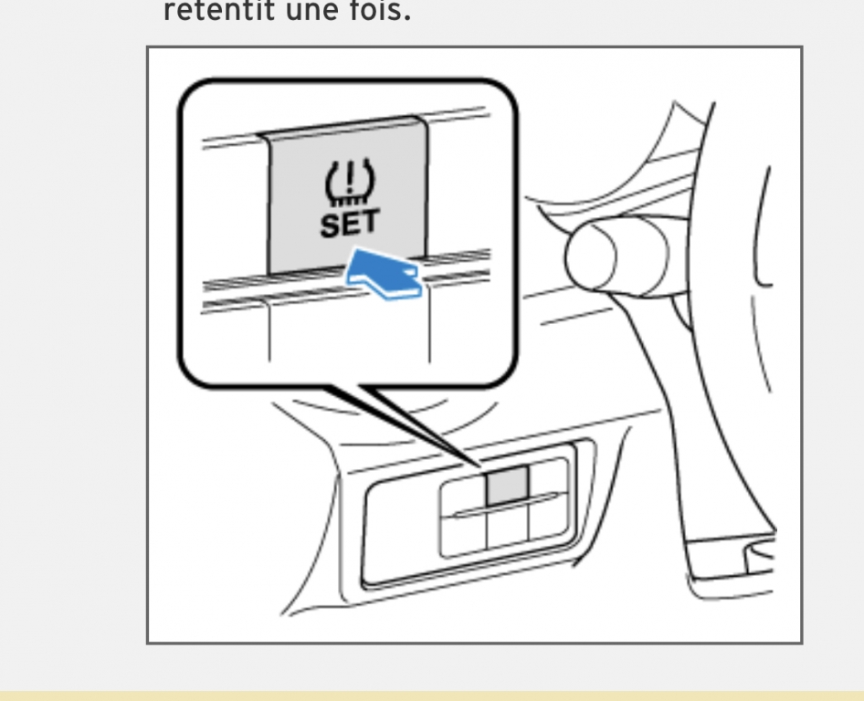

Comment réinitialiser le témoin d'alerte de surveillance de la pression des pneus ? Y a t il un bouton physique ou fait il naviguer dans les menus ? Merci pour votre aide.
Me souviens plus où c’était sur mon 124abarth ( comme c’est les mêmes )
Tu n’as pas un bouton reset ? Ou alors que l’écran multimédia tu vas dans le menu de l’auto et tu reset par la
Sinon ....manuel de l’auto lol

Genre ça

Message(s) : 16160
C'est sur les ND1 uniquement.
S’il n’y a plus de bouton et pas de manip à l’écran multimédia, le voyant s’éteindra dès la remise d’une pression correcte ( TMPS ) .

There is no "reset" button on a 30th AE (or ND2)
1. Set the tyres to the correct pressures.
2. Drive the car for approximately 10 minutes for the sensors to reset and extinguish the light.
I hope that helps. :bien:
