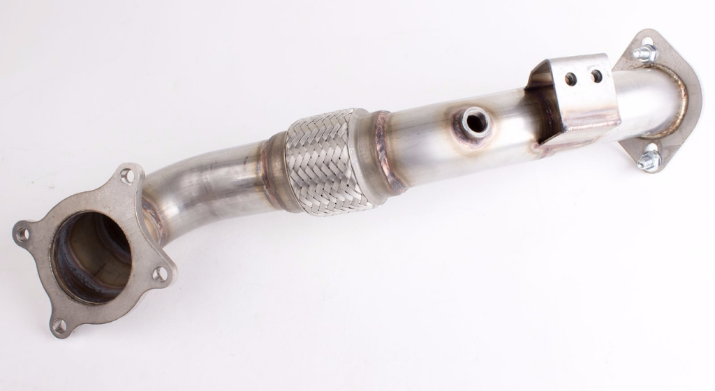

bien entendu la down pipe (sur flexible)

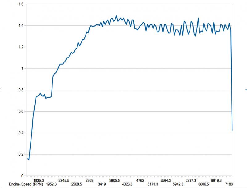

ça parle de 8 psi, mais sur ce log ça semble plutôt dans les 6-7 :

C est quoi l unité de la valeur en ordonnée? Le bar?
Sinon 8 psi, c est 0,55 bar, et 160ch x 1,55= 248ch
Je penqe que ce sont des piston haute compression et que 0,55 bar, c est pour rester dans du safe
