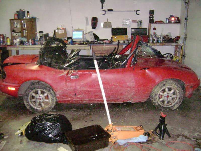

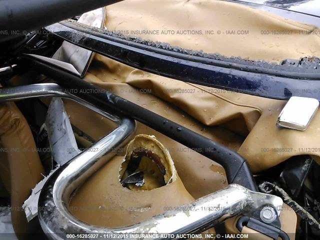

Rod a écrit :
P.P.P. a écrit :
le problème de l'alu, c'est sa non capacité à encaisser plusieurs chocs répétés avec déformation
Etant donné qu'on parle d'un dispositif qui est censé ne servir qu'une fois, je ne pense pas que ça pose problème.
Etant donné que si jamais tu pars en tonneau il y a une possibilité que tu en face plus qu'un, ça serait bête que l'arceau te décapite en touchant le sol la deuxième fois, à la manière des "stylebar" chromés des NA/NB/NBFL, qui se referment comme un piège à souris sur la tête du conducteur et de son éventuel passager.
Message Publié : Mar 25 Juin 2019, 14:11
Message(s) : 2003
Localisation : Bayonne
Je plaisantais à moitié en disant ça.
Après c'est marrant parce que la photo montre bien que ni l'arceau ni la soudure ne sont cassés. A priori c'est la pate qui est tordue.
