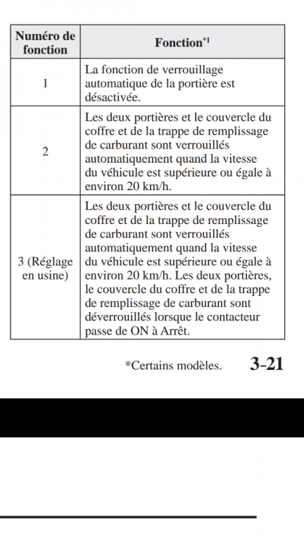

Je viens de remarquer que les portes de ma ND ne se verrouillent pas automatiquement des que l'on roule et je ne trouve rien dans les paramètres de l'odb. Ça me paraît curieux qu'il n'y ait pas cette fonction ???
C'est la même chose sur vos nd ?

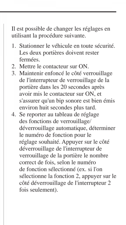

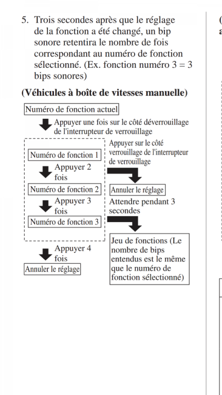

Ça a l'air possible, je viens de trouver çà sur le net mais je ne parviens pas à faire la manip

:bien: je vais tenter la manip à l'occasion !
Mais si je comprends bien ton deuxième tableau, le réglage d'usine par défaut est "fermeture automatique" :?

Bizarre, en effet. Ça vient de quel manuel ?

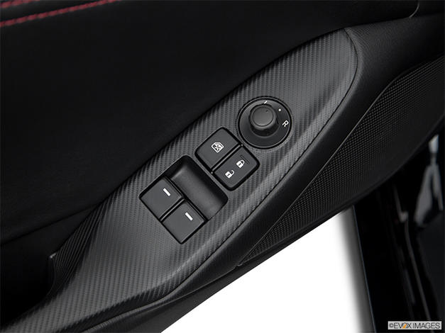

JE crois que c'est uniquement dispo outre Atlantique, ils disposent également du bouton de (dé)verrouillage du véhicule sur la portière conducteur!... voir image ci dessous

Il me semble que cela a été interdit en France car il y avait danger en cas d'accident de rester coincé. (comme la ceinture....)Maintenant avec un système qui déverrouille en cas d'accident ça a peut-ëtre été remis. La législation est tellement compliquée chez nous, les pauvres constucteurs auto doivent se tirer les cheveux par moment. Si c'est possible sur certains marchés, ça doit être faisable, mais quid en cas d'accident et de porte bloquée...

En UE le verrouillage automatique des portes a été interdit. Le manuel ci-dessus est celui de la Mazda 2 et il est marqué que les options peuvent varier selon les régions. Ce verrouillage automatique est disponible en Asie et en Amérique mais pas en Europe, il faut verrouiller manuellement avec le bouton à côté de la poignée de porte.

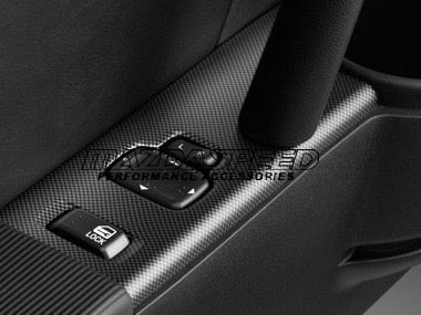

Ce problème de non disponibilité sur notre vieux continent de la fermeture automatique des portes sur nos Mimix n'est pas récent puisqu'il était déjà d'actualité sur toutes les NC hors US et Canada.
En voici la preuve d'une photo d'un commodo de portière Nord Américain qui a le système de verrouillage des portes. Non présent sur les notre.
Bonne route au volant de vos Mx. Top Down naturellement. Image
