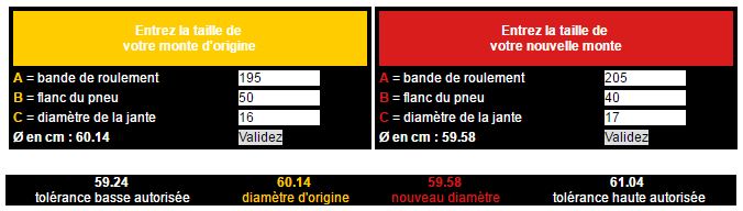

En France il y a des équivalences autorisée (je pense que c'est européen même).
Du coup pour passer la nd en 17 il faudrait monter de 205/40R17 ou 215/40R17 ou 245/35R17 (mais là ça fait large :D )

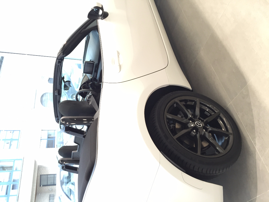

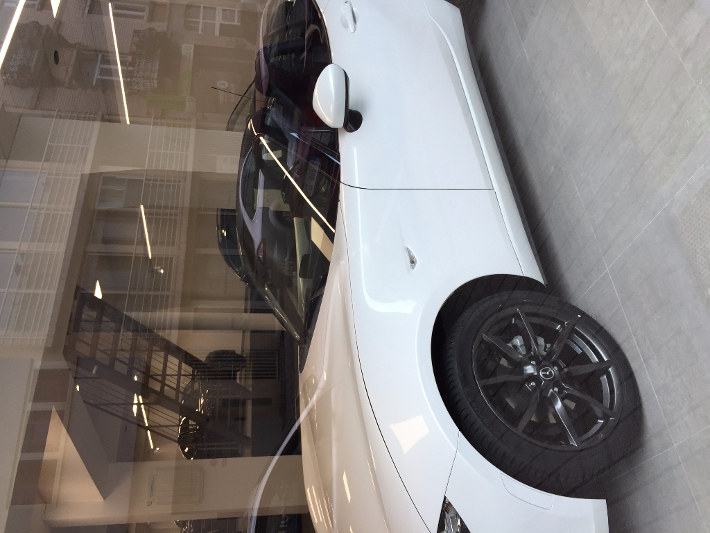

Voila une 1,5 en concession Mazda en 17 pouces.
Je ne sais pas pourquoi les photos se mettent en mode paysage, désolé pour vos torticolis...

Texte contrôle technique GOCA ( Belgique )
Les dimensions d'origine prescrites par le constructeur du véhicule sont toujours acceptées. Ces dimensions sont reprises au Procès Verbal d'Agréation (PVA), sur le certificat de conformité européen (COC), dans le carnet d'instruction du constructeur ou sur l’autocollant original du constructeur. Pour toute autre dimension (non d'origine), le diamètre extérieur du pneu doit correspondre au diamètre extérieur d'un des pneus d'origine avec une tolérance de -2% et +1,5%.
donc pour la 1.5 tout en restant en ordre techniquement :)
205/40/17
215/35/18

Visuellement les 17 remplissent mieux les passages de roues. :sic:
Pourtant mathématiquement le 17 en 40 est inférieur en diametre au 16 en 50 :tantpis:
avec taille 45 oui, mais cela n'est pas transcendant, perso sur ma 1.5 je vais monter en 205/40/17 mais avec ressort court Eibach sportline, devant -45mm arrière -35mm avec jantes couleur bronze
