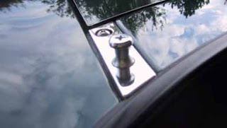

Salut, les Hard Top sont les mêmes à 100%. Assures-toi bien juste d'avoir les 2 écrous Frankenstein et les encrages de fixations latérales sur ton auto. Pour le cablage de la lunette par contre de mémoire la prise est différente.
