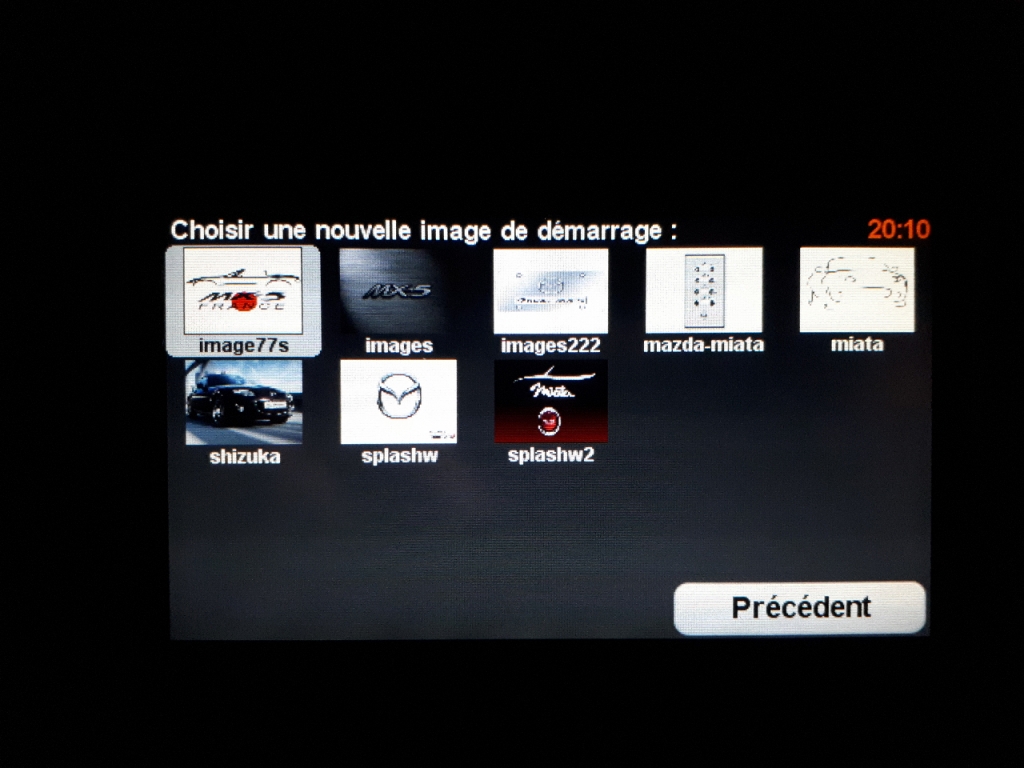

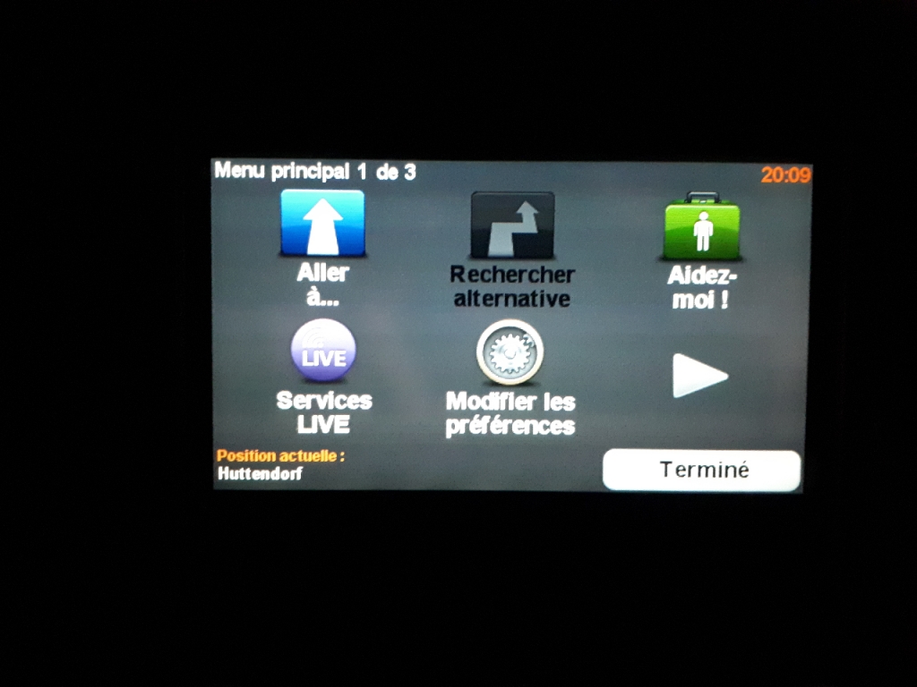

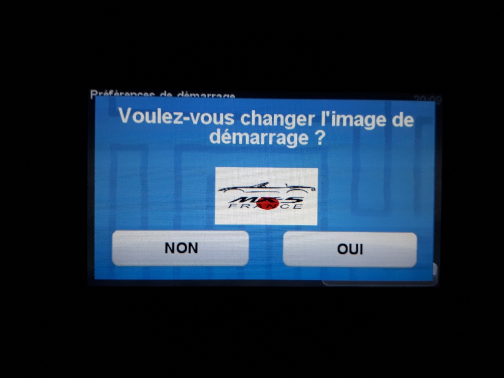

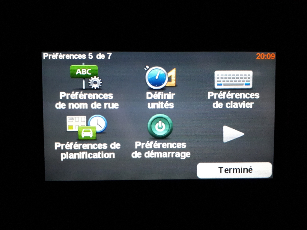

il faut insérer une image au format bmp (480*272) du logo que tu souhaites voir au démarrage de ta voiture.
Ensuite il faut le sélectionner dans le menu démarrage.
après, il suffit de sélectionner celle que tu veux!
