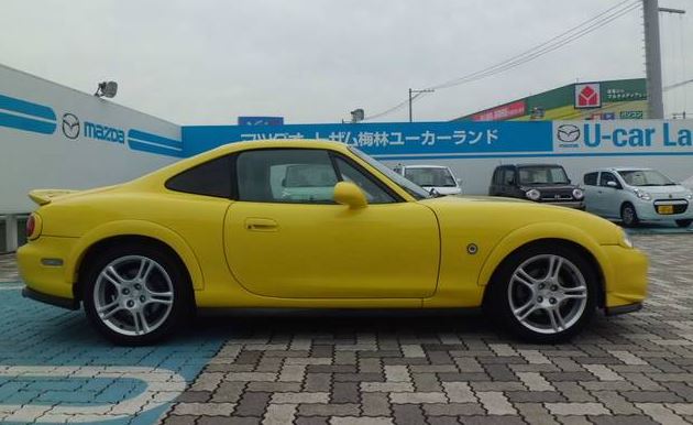

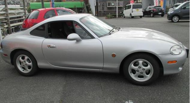

La NB en version coupé m'a toujours beaucoup plu. J'ai un ami au Japon que j'ai branché sur la recherche d'un exemplaire (idéalement une 1L8 sport). Il y en a quelques unes sur le marché (et certaines dans des états concours). C'est pas donné (13 à 24K), l'expédition ça se gère (disons 1,5K), douane je sais pas... Reste l'homologation d'un pétard pareil...
Je lance le débat : Possible ? Totalement infaisable ? Coûteux ?
A vos claviers. Je relève les copies bientôt.

Oui, ce sont bien des NBFL coupé, tout simplement. Mazda en a sorti quelques centaines au Japon, sous forme de séries spéciales. Certains sont défigurés d'origine par des kits bizarres (cache phare...), le jaune est comme ça d'origine :aie:
Par contre, la pureté des lignes de la grise :love:
On est bien d'accord. Le profil est de toute beauté.
