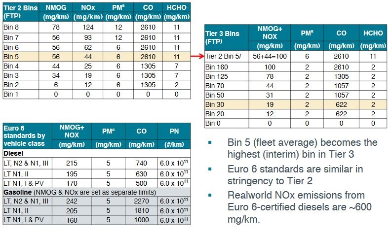

Mx-5 US : norme tier2 bin5/ulev ii (en mg/km)
Mx-5 EU : norme Euro 6
