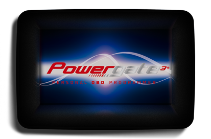

Que pensez-vous du boîtier Powergate 3+ d'Alientech, ça a l'air super surtout lorsque l'on a envie d'aller faire un tour de circuit par exemple, cela ,permet de changer de cartographie et de revneir ensuite à la cartographie d'origine et idem pour le E85.
https://www.alientech-tools.com/fr/powergate3/
Les MX5 ND sont prises en charge.
Article du préparateur que je connais :
Plus besoin d’un pro pour reprogrammer votre auto !
Le Powergate 3+ va à présent transformer l’utilisation de votre auto.
Powergate 3+, c’est LA solution pour rendre votre véhicule totalement polyvalent. Ce boîtier électronique portatif est un dispositif qui vous permettra de reprogrammer le calculateur de votre véhicule EN TOUTE AUTONOMIE ... mais pas que !!
Une innovation technique signée ALIENTECH.
Avec son écran LCD tactile, il a l’apparence d’un GPS... Comparable à un disque dur externe d’ordinateur, sa fonction est de stocker de 2 à 5 cartographies moteur (dont le paramétrage d’origine).
Dispositif PowerGate sur Porsche Cayman S (Administrateur du Porsche PACA Club)
Le principe ?
C’est vous qui modulez les caractéristiques moteur de votre auto ! Il vous suffit simplement de vous brancher à la prise OBD puis de sélectionner l’une des cartographies préchargée spécifique à votre véhicule.
L’intérêt ?
Si nous devions définir le boîtier Powergate en quelques mots, nous dirions qu’il est : Flexible, Intuitif et Facile à utiliser. C’est un outil très polyvalent conçu pour mieux répondre à vos besoins. Vous pourrez désormais télécharger à tout moment vos cartographies moteur selon vos besoins et sans aucunes connaissances requises en mécanique ou en électronique.
Prenons le cas d’un moteur essence, nous pourrions imaginer les paramètres suivants :
- Origine : Contrôle technique ? Visite en concession ? Vente ? Réinitialisez votre auto quand bon vous semble sans être obligé de planifier une visite dans nos locaux !
- Éthanol (Stage 100 % E85) : Vous aimez quand ça “watt” ? Cette cartographie est parfaite : elle vous permettra de profiter pleinement des bienfaits de l’E85. Une journée circuit en vue... profitez d’une cartographie plus performante qu’un stage SP et divisez votre budget carburant par 2 !
Sinon, vous pouvez aussi rouler à l'E85 : 0.69 €/L !
- Automatique (SPx/E85 perf) : Il vous reste de l’E85 dans le réservoir... mais il n’en est pas distribué dans le secteur ? Utilisez ce mode pour bénéficier d’une cartographie “flexfuel” en profitant d’un agrément de conduite nettement amélioré (gain de puissance et couple moteur).
- Sport (Stage SP) :
Vous partez à l’étranger dans un pays où l’E85 n’est pas ou peu distribué ? Mais revenir sur un mode Origine serait frustrant... Pas de panique : ce mode est Par-fait ! Roulez en toute tranquillité -certes, les économies en moins...- mais profitez pleinement du potentiel performant de votre moteur !
- Ecoflex (SPx/E85) : Votre enfant est en conduite accompagnée ? Un(e) ami(e) prend le volant mais n’est pas rassuré(e) à l’idée d’un véhicule plus puissant ? Pas de problème ! Ce mode vous permet de conserver les caractéristiques d’origine du véhicule, sans pour autant se priver de faire des pleins à moitié prix (E85 : 0.69€ /L) !
LES PLUS :
Lecture DTC (Data Trouble Code)
Le Powergate est équipé d’une fonction Diagnostic qui vous permet de lire et d’effacer les fameux codes erreur à l’origine des voyants au tableau de bord de votre auto... où d’un autre véhicule ! (ATTENTION : la fonction reprogrammation est exclusive à votre auto)
Solution de correction cartographie à distance
Nous sommes en mesure de vous faire parvenir des cartographies à distance que vous pouvez ensuite, grâce à l’interface logiciel utilisateur, charger dans votre Powergate. -comme vous le feriez pour une clé USB.
SAV téléphonique
Une question ? Un doute sur le fonctionnement ou la procédure ?
Pas d’inquiétude ! Nous vous assistons à distance par téléphone.
Formation gratuite
Une formation à l’utilisation est bien évidemment délivrée pour tout nouveau propriétaire du PowerGate. Nous pensons même aux plus étourdis : un petit récap’ des précautions d’utilisation, rédigé par nos soins, vous sera également remis pour toujours les avoir sous la main.
Tarifs préférentiels sur les cartographies
En devenant propriétaire d’un Powergate, bénéficiez de prix “So VIP” sur nos cartographies ! Pour connaître les tarifs avantageux des réglages moteur que vous souhaiteriez télécharger dans votre dispositif, contactez nous !
LE POWERGATE EN BREF :
Vous l’aurez compris, le Powergate 3+ vous rendra la maîtrise de votre mécanique et ferra de votre auto un modèle de polyvalence en toute circonstance !
Ca peut être intéressant.
Ca vaut dans les 280 €uros

A partir du moment où je voit "il vous suffit de sélectionner une cartographie prechargé pour votre voiture" pour moi c'est de la merde.
C'est juste une tuning box a la con.
"Plus besoin d'un pro pour cartographier votre voiture" :roll: :lol:
Chaque auto est différente, chaque carto sera différente, une carto générique pour toute les voitures d'un même modèle c'est une utopie.
Comme ceux qui annoncent +40cv avec leur boîtier additionnel, comment peuvent ils annoncer quelques choses sans même un passage au banc avant ou après ?

Je ne comprend pas vos reactions.
Sur un modele d'origine l'operateur va realiser diverses repro.... e85 pur, flex fuel, gain de puissance, etc....
Ces cartographies sont mises sur le boitier.
A tout moment elles peuvent mises pu enlever de la voiture.
Rien ne vous empeche si vous faites du circuit occasionnellement de mettre une cartographie specifique pour avoir plus de puissance et ensuite de revenir a la cartographie d'origine pour rouler sur la route en toute legalite.
Ce n'est nullement interdit.
Pour ce qui est du E85, le nombre de vehicules remrogrammes, sans gain de puissance, est enorme, le preparatur que je connais en realise plusieurs par jour.
J'ai vu sur son site plusieurs ND qui ont ete reprogrammees.
Un bon preparateur fait un passage au banc avant et apres la repro et dispose d'un banc. C'est le cas de celui dont je parle.
De part mon travail je frequente le monde du transport routier, et si vous si vous saviez le nombre de poids lourds qui sont reprogrammes pour avoir moins de consomation et de meilleures courbes de couple. Meme les concessionnaires font realiser des repro.
Discussion terminee pour moi, pour eviter toute polemique......

C'est plus ou moins ce que j'avais également compris de leur description.
C'est intéressant, mais effectivement, à considérer comme n'importe quelle autre modif moteur.
Mais j'aimerais bien avoir leurs chiffres concrets de puissances & conso juste avec leur boîtier.

Concernant le boitier l'intérêt est réel pour ceux qui font des roulages sur circuit.

J'avais un boitier de ce type sur ma M3RS sauf qu'il n'y avait que 2 cartos : celle d'origine, et une remapée. C'était un Bluefin et c'était très pratique à l'usage.

Ceux qui font du circuit (ou non) peuvent simplement faire une vraie carto.
Sur NA et NB faut par contre un boîtier programmable (ce que j'ai), mais les boitiers additionnels c'est souvent de la crasse.

Mais la aussi tu fais une vraie carto, mais elle est chargee sur ton boitier par yon prrparatrur, et ensuite tu la mets et l'enleve touseul en rien de temps.
Tu arrives sur le circuit. Tu charges ta carto, tu te fais plaisir.
Le soir tu remets ta carto d'origine, tu reprends la route... en regle.
C'est la tout l'ijteret de ce type de boitier.
