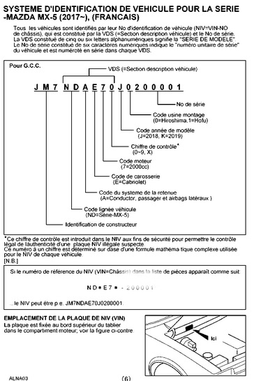

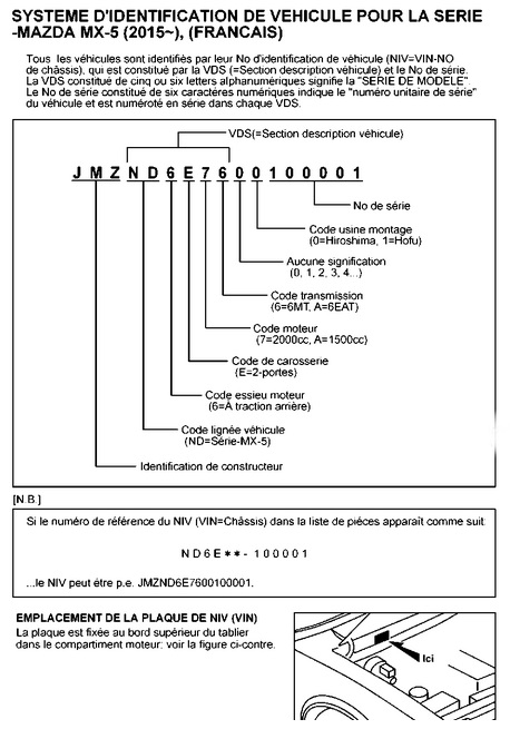

Bonsoir à tous les Maitistes,
Le VIN des ND est organisé un peu différemment de ceux des NA, NB et NC.
Il peut se présenter sous deux formes sur les ND Française et donc aussi Européenne.
Voici les descriptifs et le décodage de ces deux formes de numéro de VIN.
Bonne route à tous au volant de votre Mimix NA, NB, NB-FL, NC, NC-FL1, NC-FL2 ou ND. Image Top Down naturellement.
Déf. de la Mimix:
