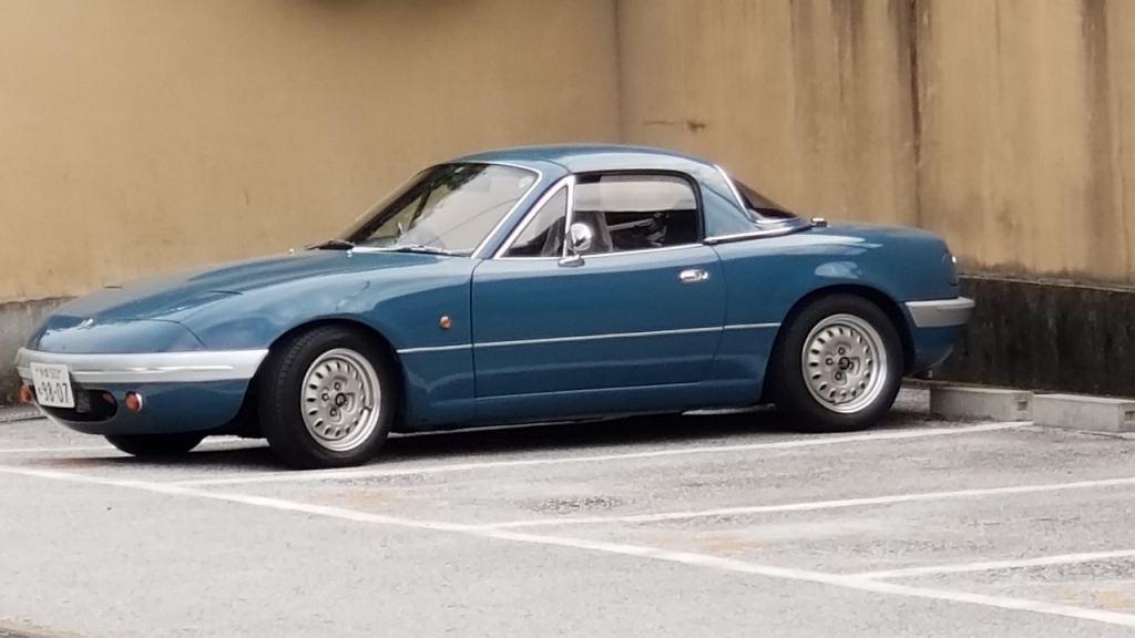

Et enfin, pour terminer, une photo d'une Lotus MX5 Elan.... ou d'une Mazda Elan .. je ne sais pas, mais j'aime bien ! ;)

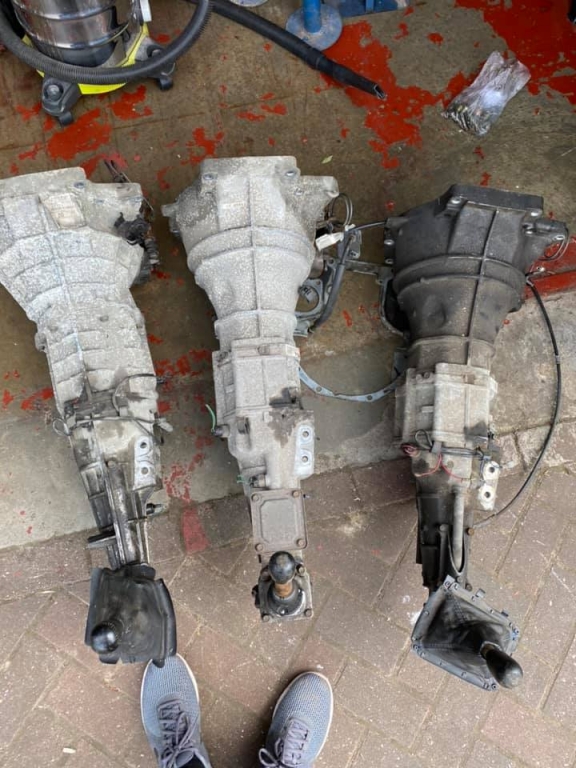

Concernant les boites oui ce ne sont pas exactement les mêmes :
De gauche à droite, boite 6, boite 5 (probablement NA8 justement et NB) et boite 5 de 115. J'avais cette dernière sur ma MX5.

Et pour les boîtes, ceci confirme ce que j'ai lu ailleurs... beaucoup de petites différences, rendant la NA8 plus fiable.
https://walter-motorsports.com/technical-information/f/na-16-to-18-transmission-differences
Il est un peu gros ton raccourci je trouve :aie:
