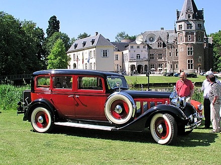

Quelqu'un sait-il comment fonctionnais les moteurs sans soupapes des Minervas?
Voiture belges de luxe d'avant 1940.

Pour les Minerva, je ne sais pas, mais les Panhard avaient aussi des moteurs sans soupapes (dont une ou deux voitures ayant obtenu moult records).
Il y avait plusieurs chemises (deux, je crois) avec des lumières, qui coulissaient pour permettre admission et échappement aux bons moments..

Oui, le principe de base du 2 temps en fait : pas de soupape, mais des lumières d'admission et d'échappement :tantpis:

J'ai creusé un peu ma propre question car mon défunt père (féru de mécanique, et de motos) me parlais toujours des splendides Minerva à moteurs sans soupapes extrèmement silencieux.
Minerva limousine, 1937.
Des moteurs Knight en fait. A double chemise coulissantes.
https://fr.wikipedia.org/wiki/Minerva_(automobile)
Seulement en anglais: https://en.wikipedia.org/wiki/Knight_engine
Les Panhard avaient les même moteurs. :-D

Panhard avait des sans soupape dès 1920, Minerva, en 1926 ! :P
http://panhard-racing-team.fr/?page_id=8795
