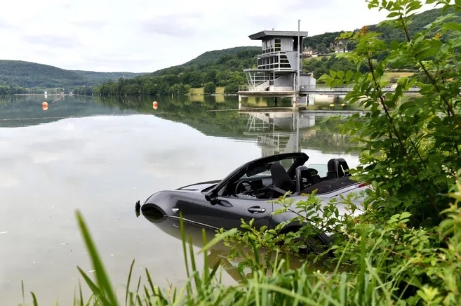

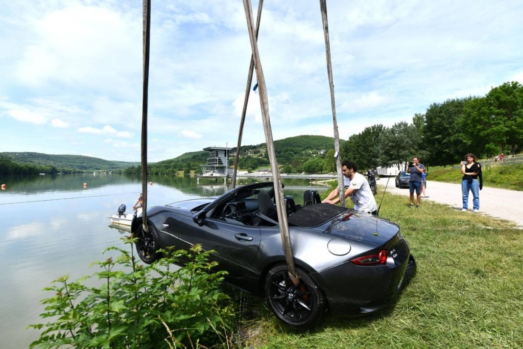

"C'est la troisième en vingt-ans que je récupère dans le lac", sourit l'employé de Sud-Ouest dépannage. Au bout de sa grue, un cabriolet Mazda Mx5 gris, quasi flambant neuf, se vide de son eau sous les yeux d'une vingtaine de curieux.
Signalé dimanche après-midi, le véhicule garé sur le parking au-dessus du lac a dévalé la petite pente herbeuse pour plonger dans les eaux du lac.
Un problème de frein à main serait à l'origine de l'incident, heureusement, aucun blessé n'est à déplorer. En revanche, le véhicule, transformé en embarcation insolite, semblait irréparable.
