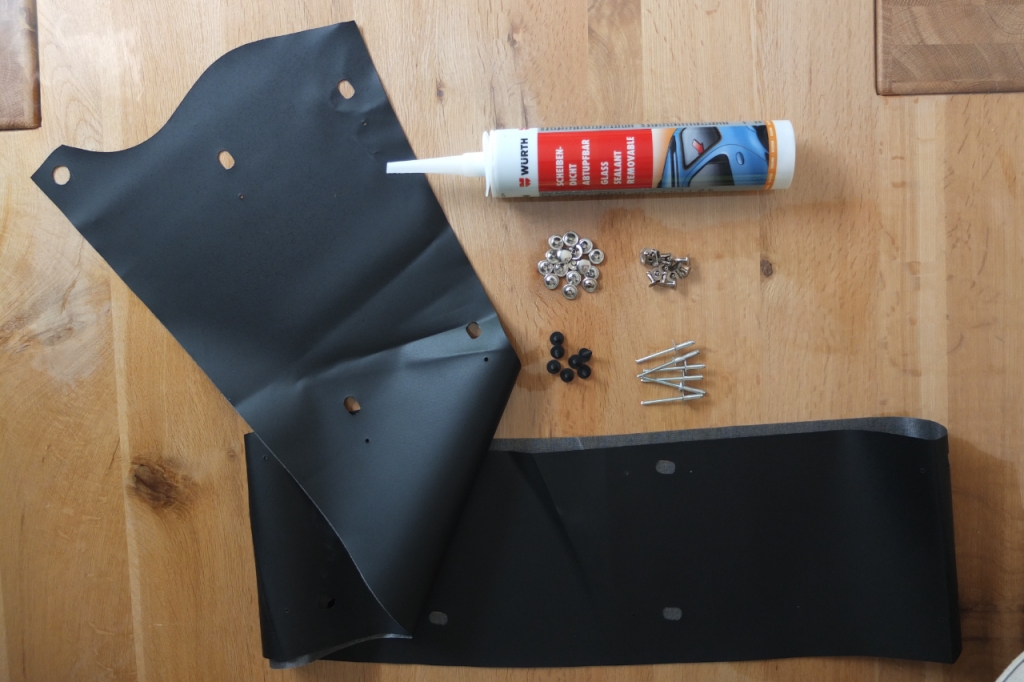

Je viens de commander une capote pour ma NA en Allemagne chez Cabrio Center Osnabrück
Je me suis décidé à la vue des tarifs et de l'apparente qualité
J'ai pris la capote PVC beige avec lunette plastique monté sur zip comme d'origine a 280 € accompagnée d une housse pour le Rainrail qui permet si celui ci n et pas trop abimé de lui redonner une seconde jeunesse. le pack rivets et un tube de mastic pour mettre entre le rain rail et la carrosserie .
20€ de frais de port + 10€ car payé via paypal total 355€,34 . Commandé mercredi expédié le jeudi . je l attend pour le tout début de semaine . Très bon contact avec le service client via google translateur.
Je vous ferais un débrief complet à la réception quand à la qualité des produits . :hello:

Bon voilà capote reçue et installée . Livraison par la poste contre signature en moins d'une semaine . bien emballé avec les accessoires prévus
Comme dit plus haut le mastic qui est en fait une colle à pare brise c'est pas la peine je ne m'en suis pas servi . par contre la visserie comprenant en particulier les rivets à frapper est indispensable .

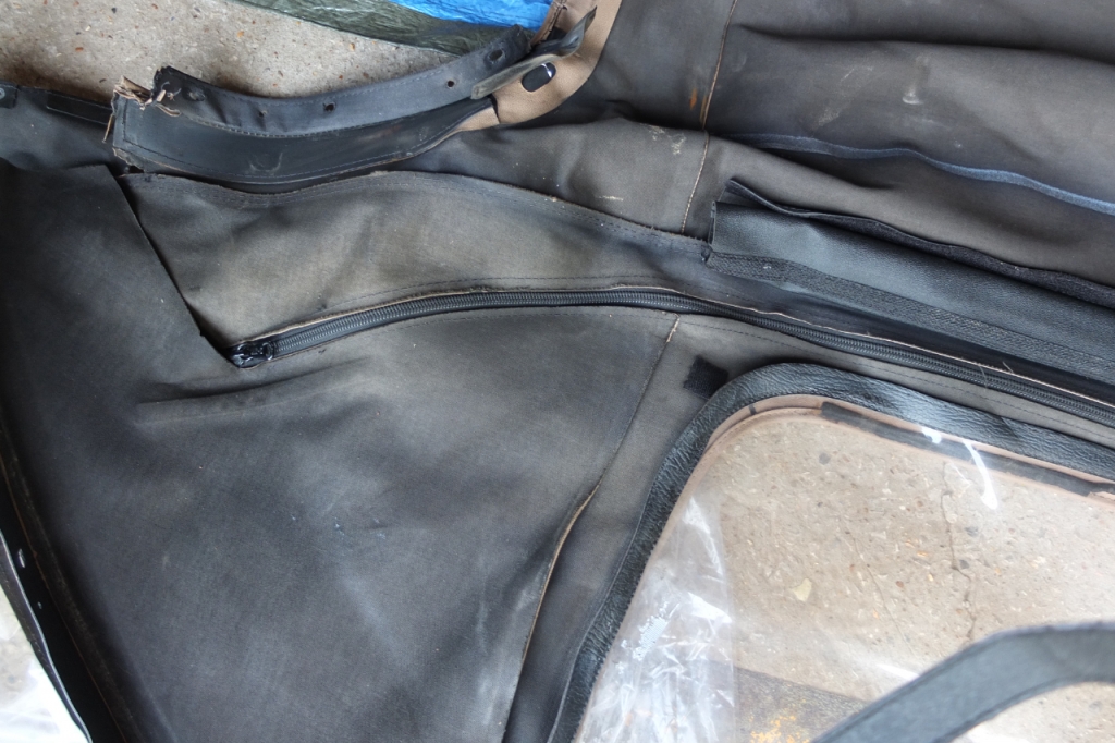

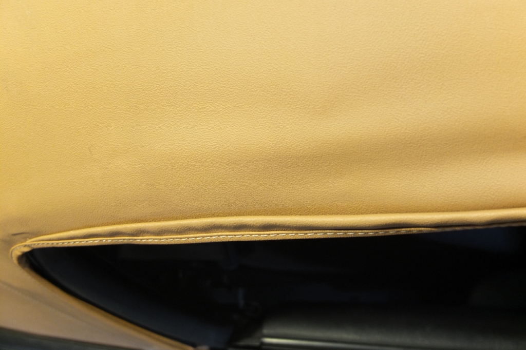

2 différences notables , au niveau du zip , sur l ancienne le zip part sur les côtés tandis que sur la nouvelle le zip entoure juste la vitre .
ensuite sur la nouvelle il y a au dessus des portiéres un renflement en pvc qui fait office de gouttiére ( bonne idée).

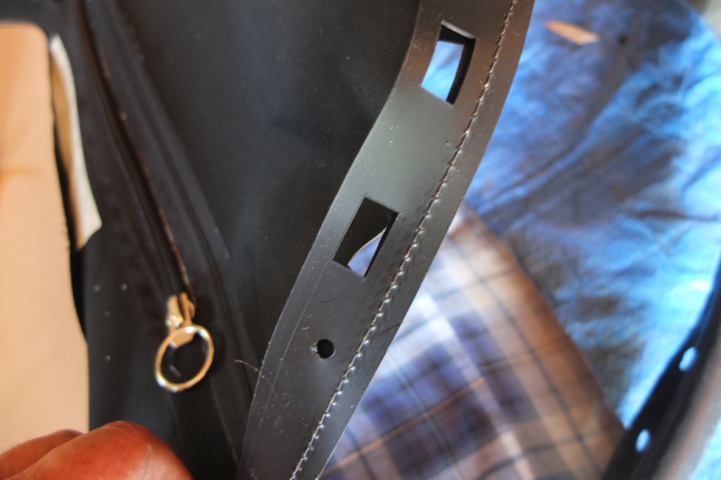

Pour la pose pas de problèmes tout est prévu au bon endroit . sauf et ça c'est dommage au niveau du rain rail ou le renfort est percé mais pas la bache en pvc se sont les seuls trous manquant . je les ai fait avec une aléne de cordonnier .
j ai utilisé le renfort de rain rail bien que celui ci soit en bon état mais autant l utiliser . Curieusement d'ailleurs ce rain rail n'était pas riveté a l ancienne capote qui n'était du coup pas d'origine . Pour autant pas du tout de rouille au niveau du rain rail et la capote était juste posé dedans . :etonne:

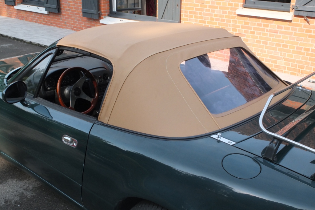

En résumé une qualité de pvc remarquable une découpe et un préperçage sauf au niveau du rain rail absolument parfaits . le tout livraison comprise pour 354 €.

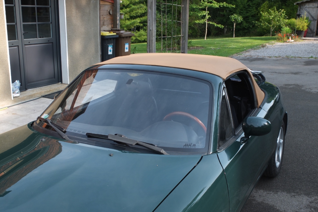

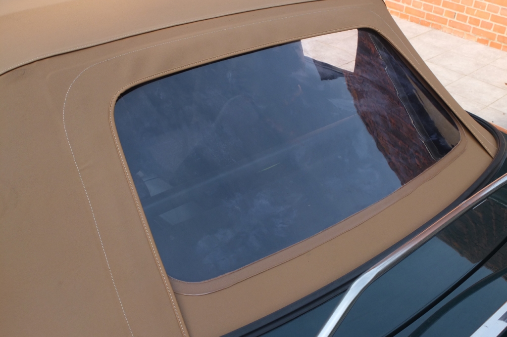

Message Publié : Dim 9 Juil 2023, 08:04
Message(s) : 1190
Ça a l’air au top.
J’aime bien les gouttières de vitres.
Tu feras une photo du rendu final?

Super boulot
Effectivement à l'usage les gouttières sont pratiques

marco a écrit :
Ça a l’air au top.
Y a qu'a demander :hello:

Message Publié : Dim 9 Juil 2023, 09:09
Inscription : Sam 30 Avr 2022, 17:26
Message(s) : 52
Magnifique combinaison de couleur

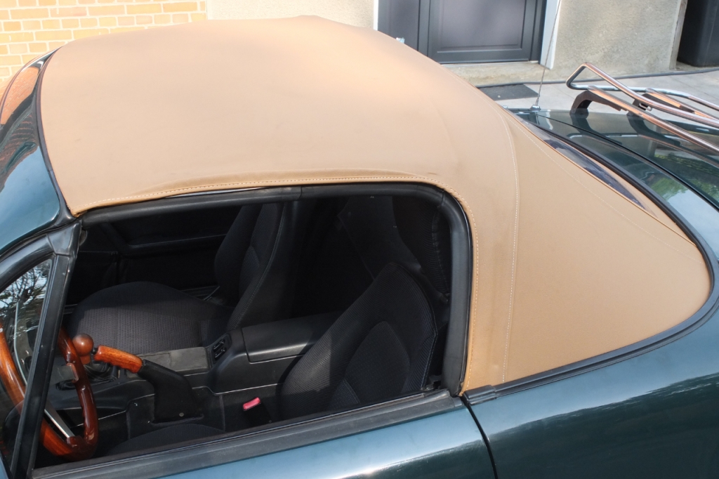

Message Publié : Lun 10 Juil 2023, 05:40
Message(s) : 4888
Localisation : 62 Méfie te
Elle est top, tu arrives à decapoter sans dezipper ?
