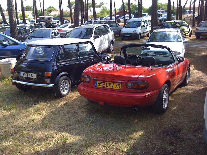

Pour répondre à lolo je me présente plus en détail: Aurélien parisien heureux propriétaire d'une na rouge de 1993. Image

Très jolie ta NA avec les BBS :oui:

Hello, tu n'est pas passé à vincennes un dimanche matin et discuter avec un mec qui a une NA noire?
Il me semble reconnaitre ta voiture :) :hello:

Ça dois pas être moi ... ca me rappel rien :tantpis:
