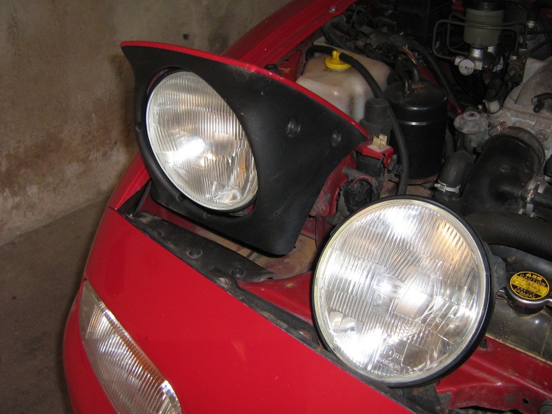

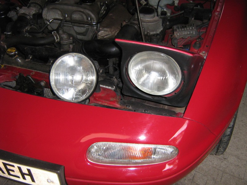

Sinon j'ai cet après-midi changé mes phares, par ceux que m'a filé JC !
Avant le démontage :
Hop, on démonte !
Voilà le nouveau :

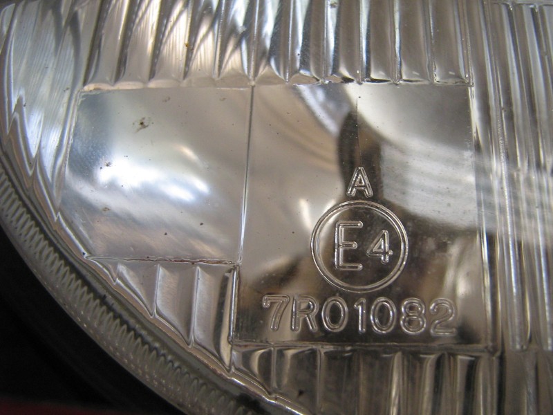

En regardant le vieux, on voit bien que le marquage du verre n'est pas le même !

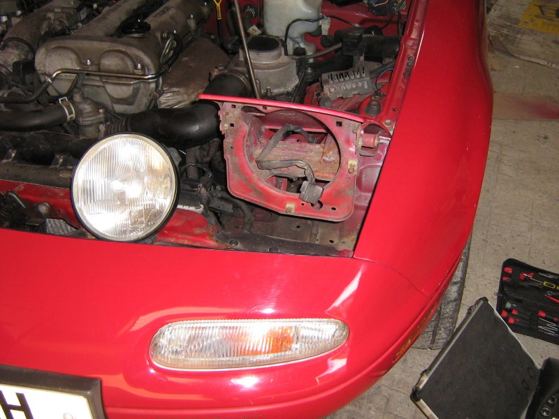

On passe ensuite à l'autre :

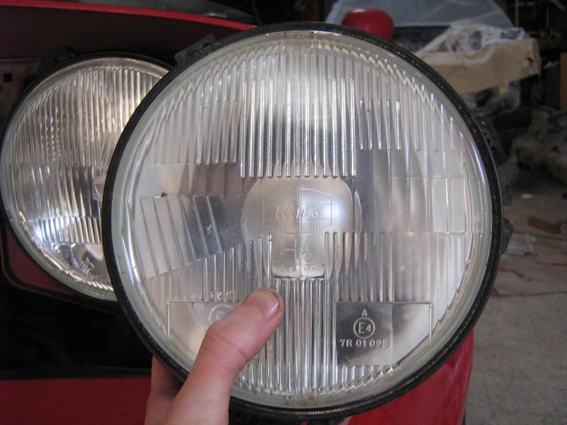

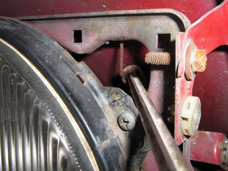

Je l'avais pas précisé, mais je me suis servi d'un tournevis pour détendre le ressort et sortir le phare :

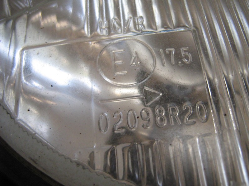

Encore une fois, on voit bien la différence entre les LHD et RHD !
Autre chose que je n'avais pas remarqué, les RHD ont une flèche sur le verre (qui indique le coté de la route sur lequel il faut rouler avec ?) :
Alors que le LHD n'en comporte pas ! ^^
Après le remontage de tout ça, on vérifie que tout fonctionne !

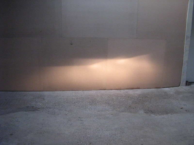

J'ai ensuite fermé les portes du hangar pour voir le faisceau sur le mur d'en face.
Mmh, c'est pas top j'ai l'impression :
Ça me semble un peu mieux comme ça, mais de toute manière je passerais par la case réglage des phares !
