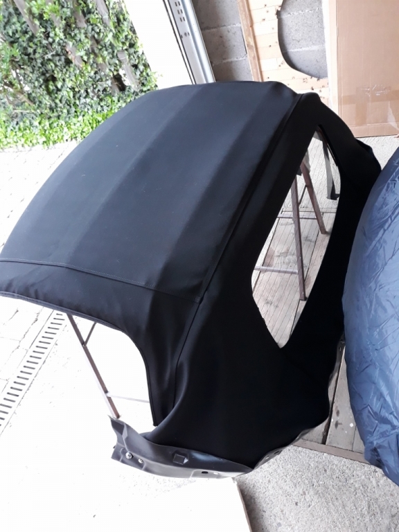

bon j'en suis maintenant au montage de la nouvelle capote ;). J'en ai choisie une en tissus avec la vitre en verre.
J'ai remonté la capote en tissus sur les armatures, monté à blanc le rain rail et je l'ai laissé en place pour qu'elle se tende toute la semaine. C'est important car elle est tendue comme un string de gogo danseuse :cubitus: et ce n'est pas facile à enfiler :aie:
Après quelques jours sur l'armature, toutes les pièces, joints et rivets tombent bien en place et tout se simplifie. Je comprends pas ceux qui montent ça en une après midi :?: Forcément c'est pas le même boulot.

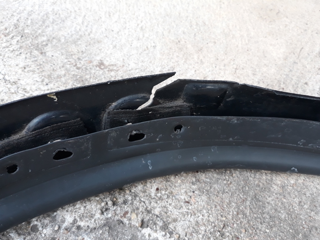

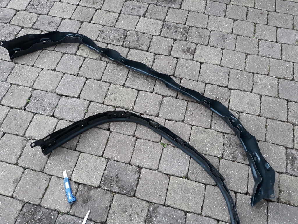

Puis j'ai inspecté le rain rail Mazda et je l'ai comparé à la bouze que j'ai acheté chez IL Motorsport :x . J'avais bien lu qu'ils vendaient de la crotte mais là c'est le bouquet. Un ersatz de rain rail complètement rigide, d'une seule pièce, sans joints et avec des rivets de bleuf pour 100€ c'est la loose totale. N'achetez jamais ça !.
en haut le ILM, en bas le AMZDA. Rien à voir...
Dommage que le rain rail original était cassé à plusieurs endroits, mais ce serait à refaire je le réparerais plutôt que de monter la cochonnerie :vomi: de ILM.
J'ai du racheter des vrais rivets, et récupérer des morceaux du vieux rain rail pour confectionner des joints. Car si Mazda en a monté d'origine c'est pas pour rien. Ma NA a 27 ans, elle couchait dehors par toutes saisons et aucune trace de la moindre infiltration.
Là je suis en train de monter définitivement le rain rail sur la capote, en commençant par le mileu. Je monte des boulons provisoirement pour centrer les éléments ensemble et bien repérer les trous des rivets. Et pour serrer les rivets j'utilise un serre-joint, c'est plus précis que le marteau. Bon maintenant il se met à pleuvoir :x , je finirai demain...

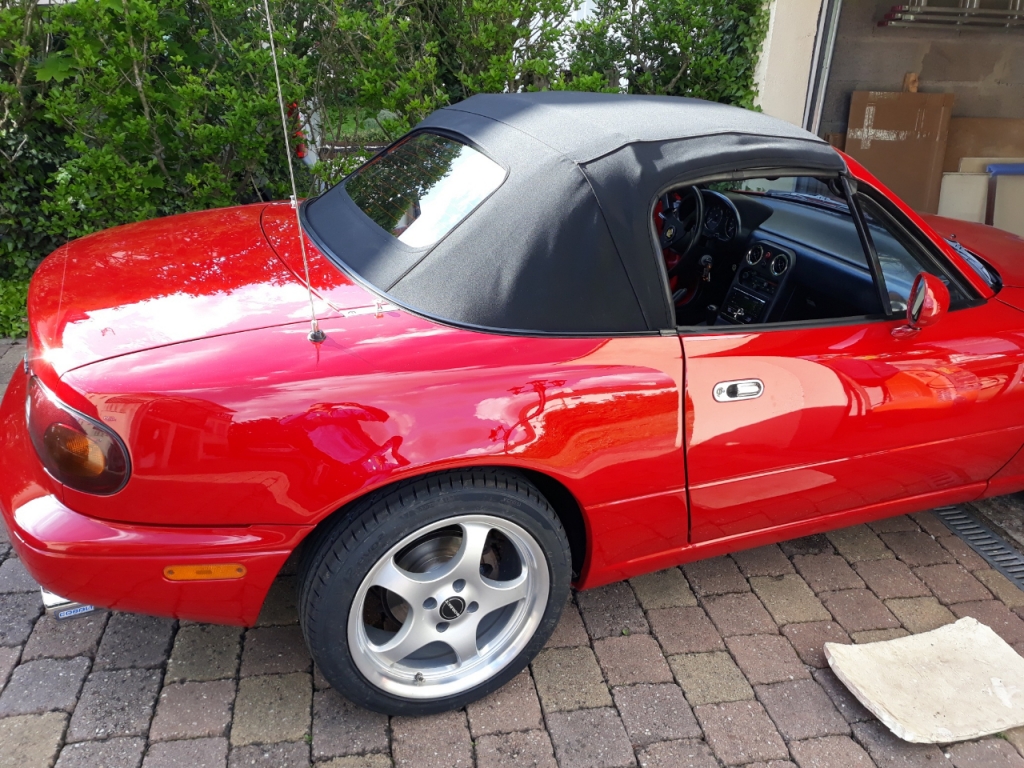

Par cette belle journée d'hiver :cry: je vais terminer le montage de cette fichue capote.
Évidemment il va falloir se contorsionner dans tous les sens pour remonter cette merdouille de rain rail ILM.
Mais après 2h de bataille le rain rail est enfin fixé, les accessoires sont remontés et la capote est en place. Je vais la laisser quelque temps juste accrochée mais pas verrouillée afin que le tissus se détende un poil. :tantpis:
