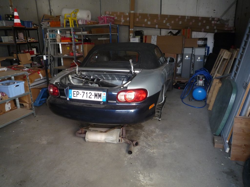

Bon, c'est pas tout ça, on avait pas trop avancé. Quoi de mieux pour digérer le réveillon du 24 qu'une bonne séance méca?

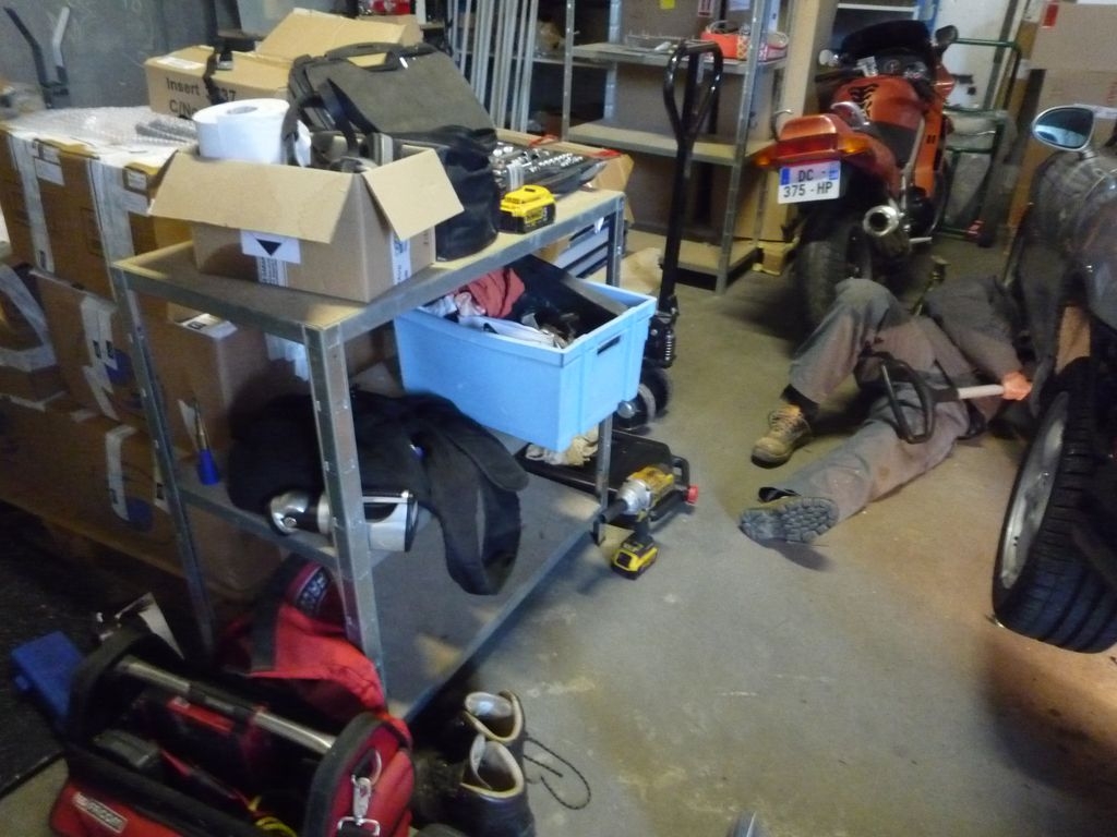

Après avoir longtemps réfléchi ou le faire, on a l'opportunité de disposer d'un hangar en dur pour bosser, ce qui est cool.
Avantages
- on peut tourner autour de la voiture, ce qui est un confort incroyable
- on est à l'abri. C'est pas chauffé, mais au moins s'il pleut on est au sec...
Inconvénients:
- il faut ramener nos outils, ce qui représente une logistique non négligeable, et parfois des manques, comme l'impossibilité de ramener mon compresseur (de 96kg...). Et y a pas intérêt à oublier un truc à la maison :aie:
- ce n'est pas à durée indéterminée, à un moment il faudra débarrasser le plancher. Ce qui n'est pas plus mal, ça nous motive à avancer

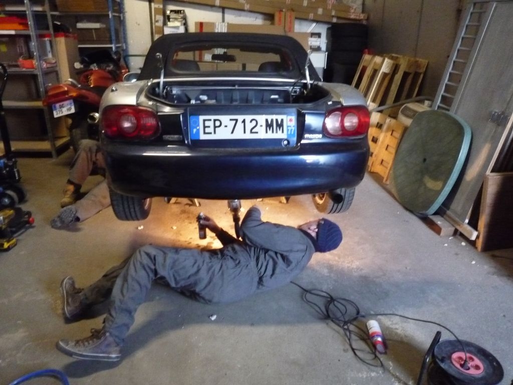

On lève la voiture, posée sur 4 chandelles. Les plus observateurs auront remarqué que le hangar sert aussi de stockage pour une Honda VFR, couleur pas d'origine, à peine rodée avec ses 104.000km :)
Petit établi pour poser ses outils, bien pratique aussi

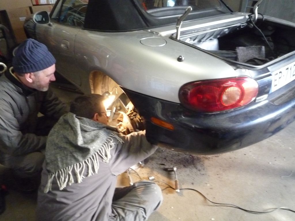

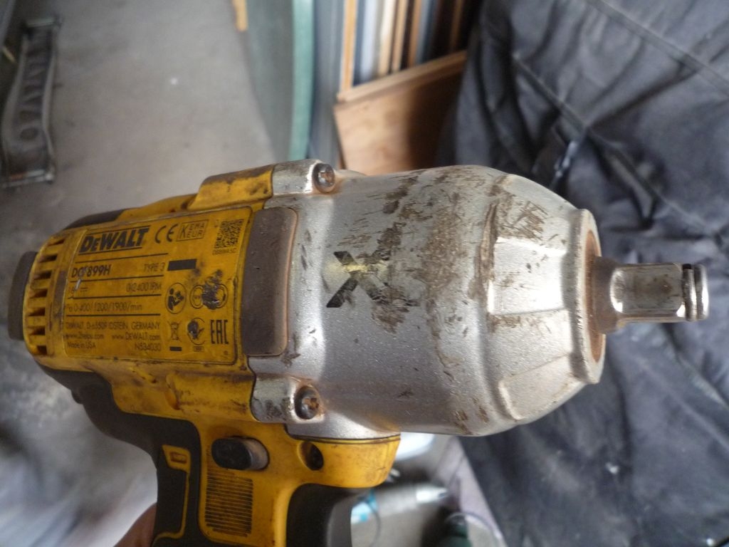

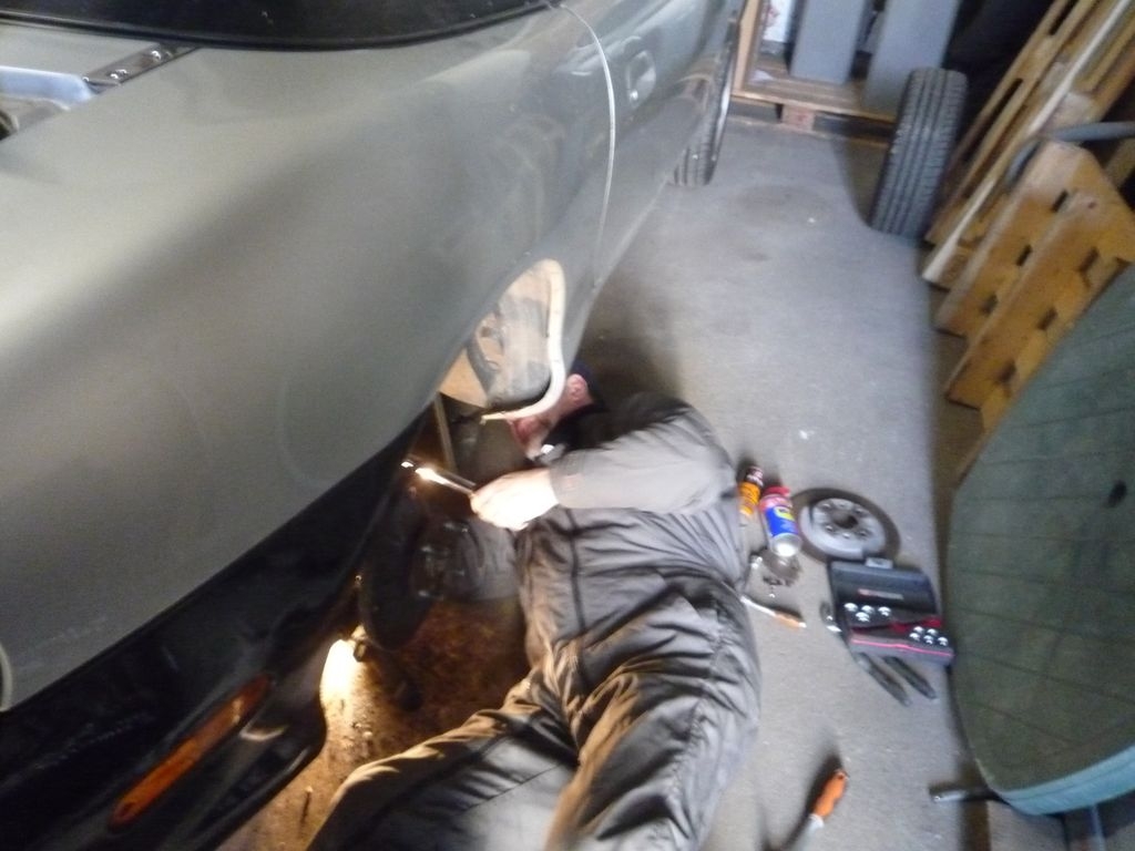

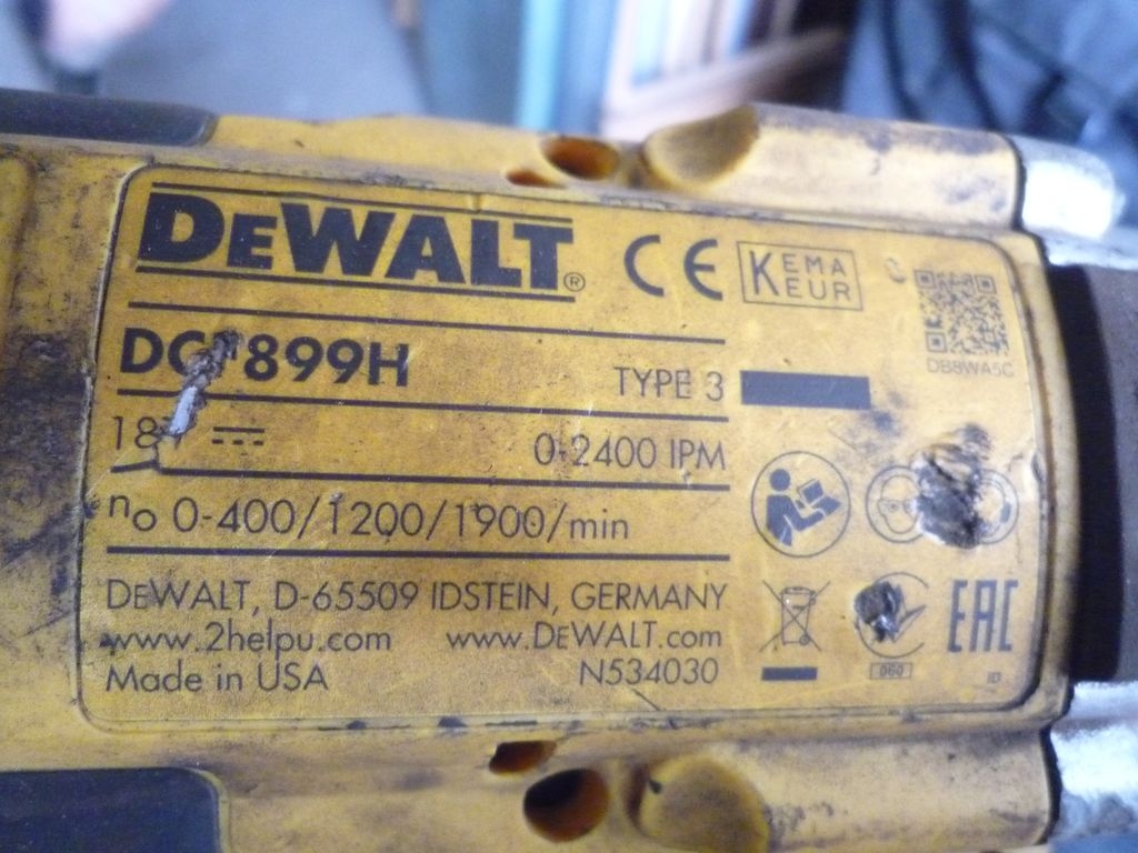

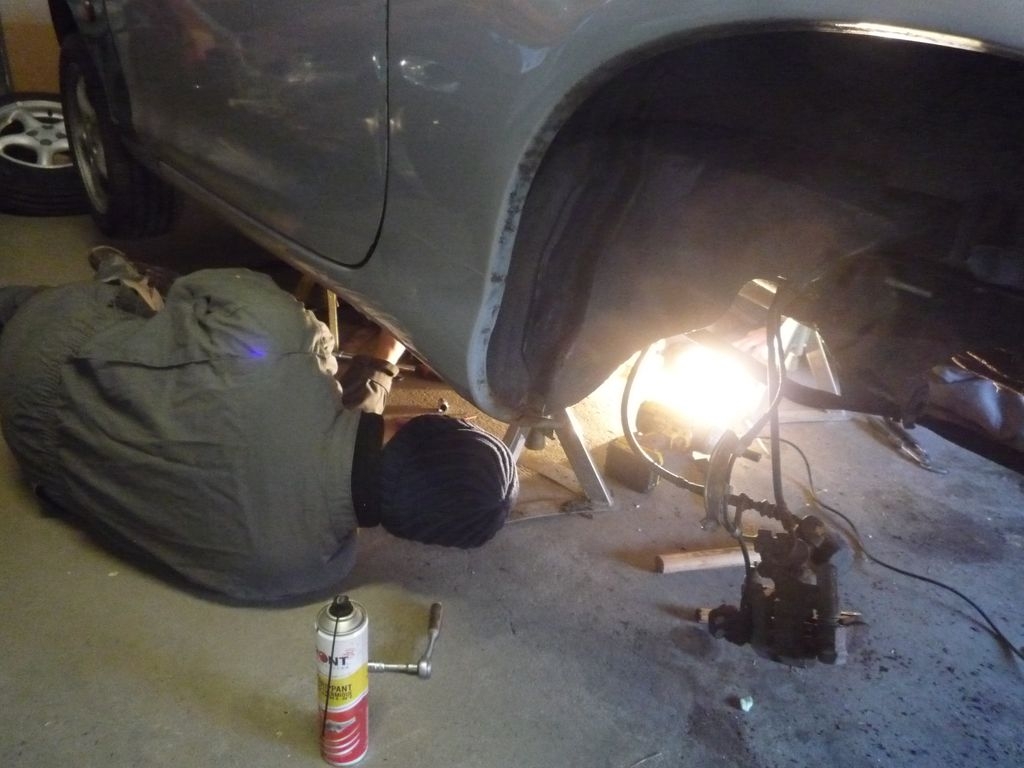

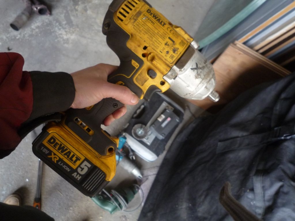

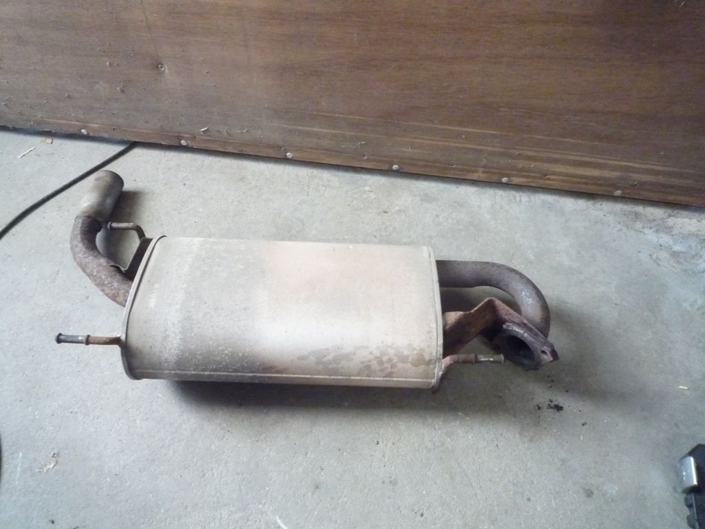

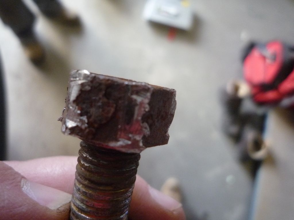

N'ayant pas mon compresseur (et par conséquent pas ma péteuse à chocs), et peu motivé pour démonter des trains roulants méga rouillés sans ça, on s'est fait prêter une péteuse électroportative pro, une Dewalt. Ca dépote méchamment :etonne:

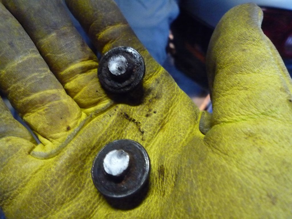

A tel point que les 2 premiers écrous ne résistent pas, et cassent :aie: Ca promet pour le reste de la journée :aie:

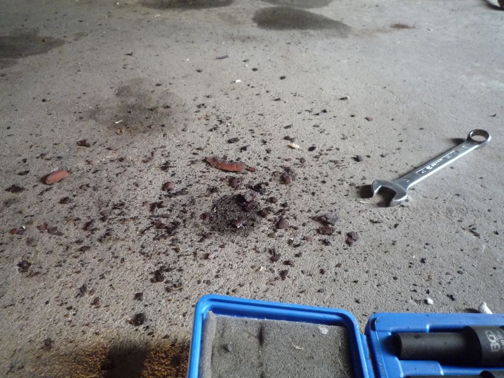

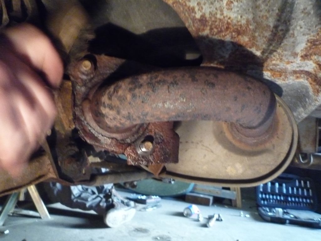

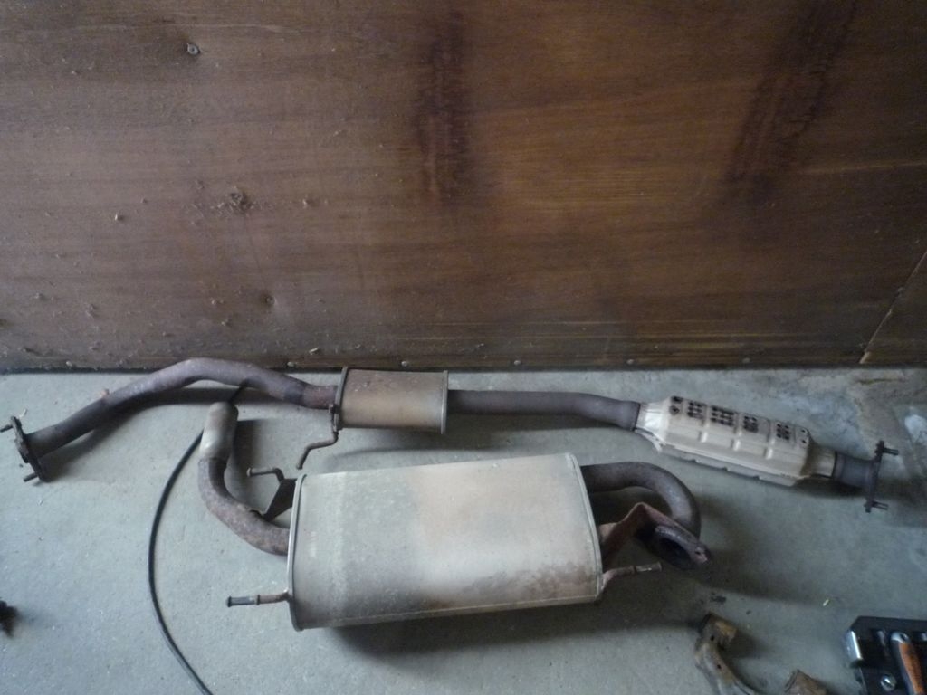

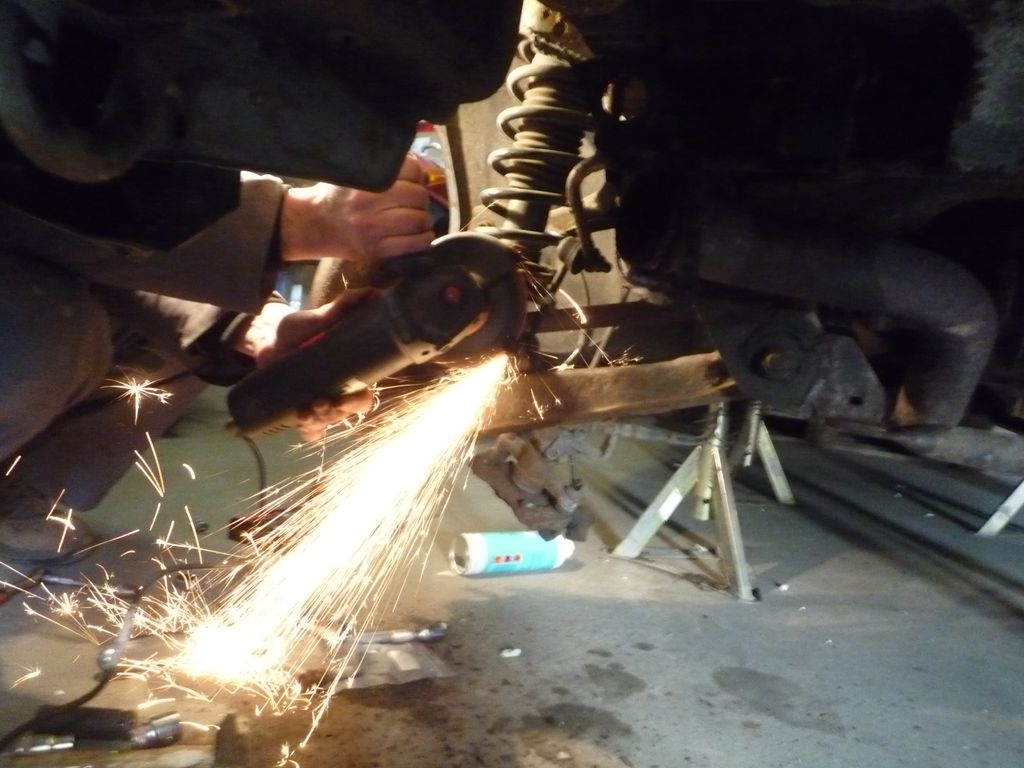

Tout le reste n'est que rouille, corrosion, et oxydation :cyp: Le silencieux
Quand on décolle ça à la péteuse, voilà ce qu'on trouve au sol :red:
Pour éviter de tout bousiller, on alterne les 3 puissances de la péteuse, et finalement on s'en sort bien.
Autre outil qui rend des services infinis, la "barre de distension"
https://www.amazon.fr/barre-de-distensi ... distension
J'ai la "Néo", téléscopique, avec ses 600mm on dispose d'un bras de levier conséquent, on a débloqué pas mal d'écrous avec :bien:

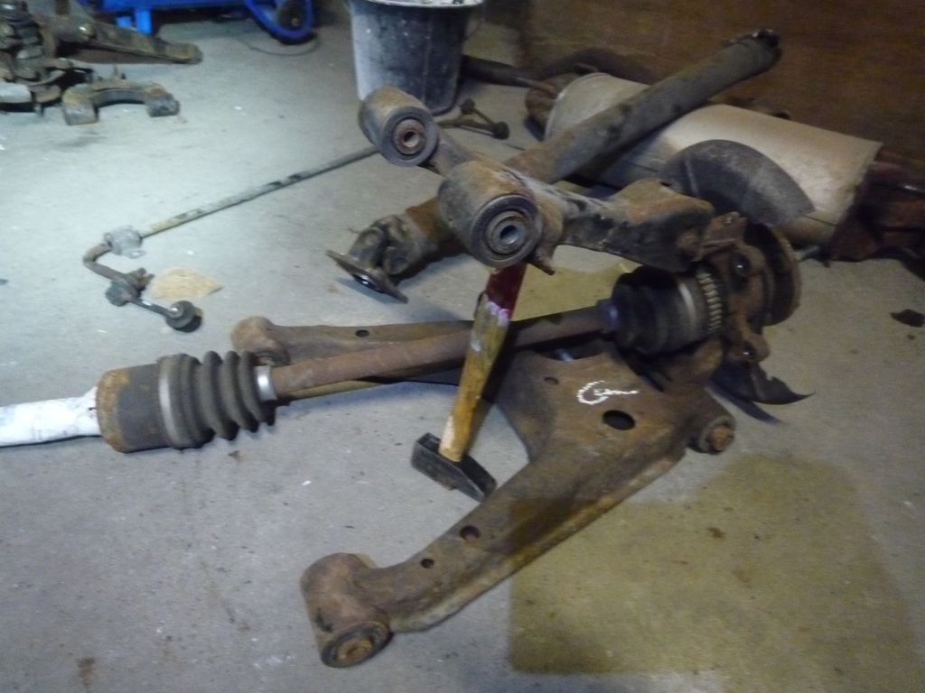

Le silencieux est déposé...

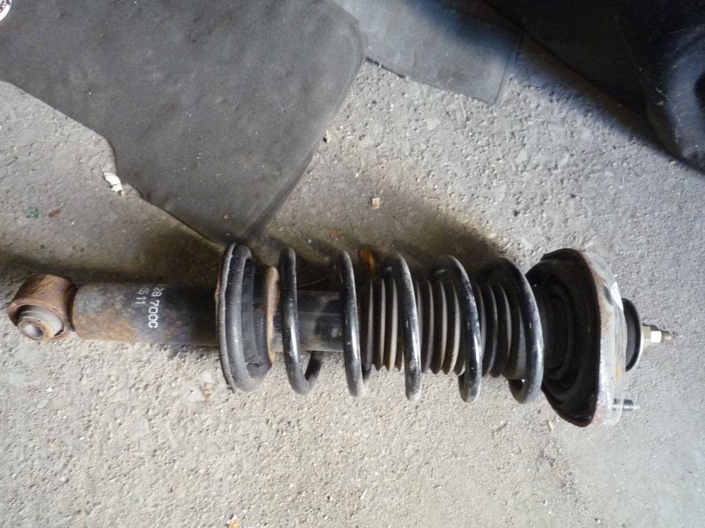

Le premier amortisseur

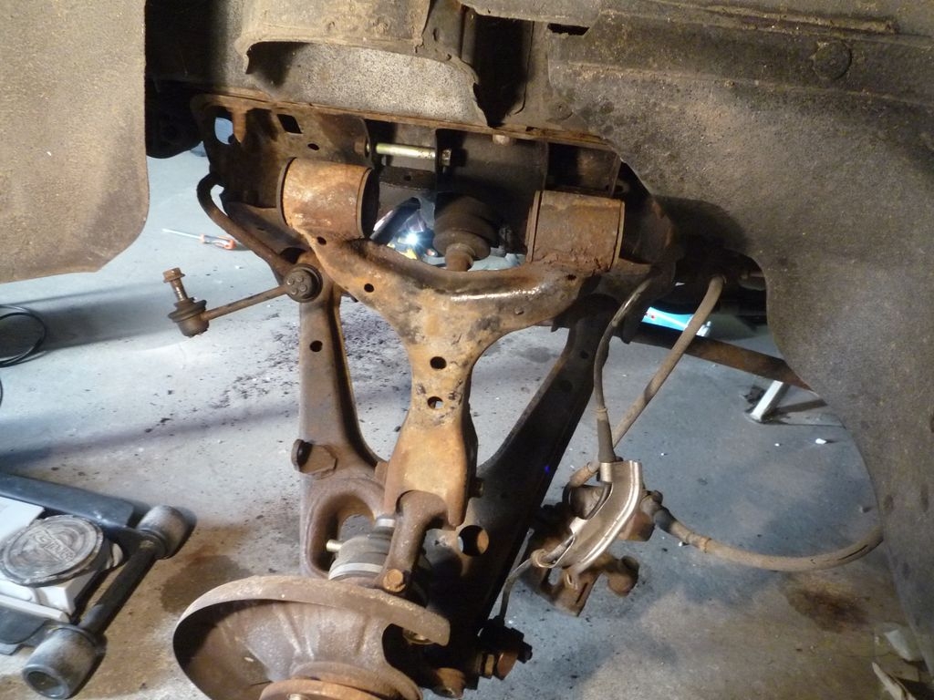

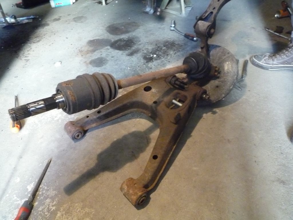

Par contre, I.M.P.O.S.S.I.B.L.E d'avoir la longue vis du bras inférieur :etonne: On arrive à enlever l'écrou, mais la looooongue vis avec sa tête de 21mm ne vient pas. Même en tapant dessus au marteau...

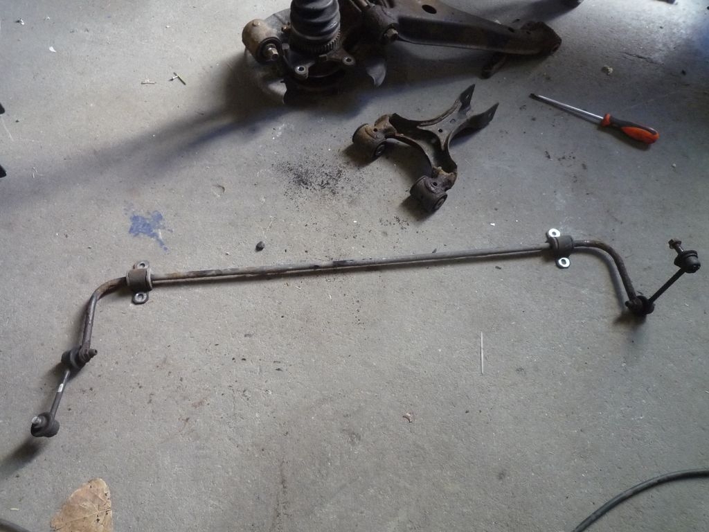

Par contre, curieusement, la biellette côté droit vient *relativement* facilement.
Les écrous des bras supérieurs et inférieur viennent très bien, du coup en attendant on dépose la totale :tantpis:
Par contre, côté gauche, la biellette ne se laisse pas faire -> Bzzzzzzzzzz
Barre antiroulis, pas de souci...
Le reste de la ligne, facile.
Pascal avait ramené du stock au cas ou, en cas de chute de motivation :D

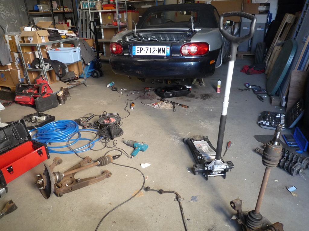

La mécanique ça creuse, il est midi passé, on a plutôt bien bossé.
La ligne d'échappement est par terre, l'ensemble bras inf/sup de suspension des 2 côtés... Franchement on est assez contents de nous, malgré la rouille omniprésente.
Burger poulet :faim:

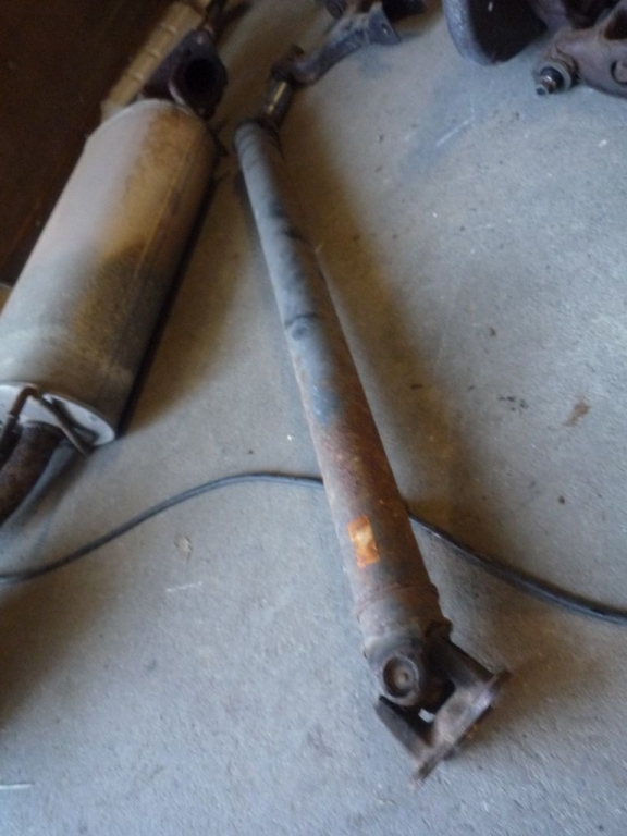

De retour au taf, l'arbre de transmission n'oppose pas de résistance

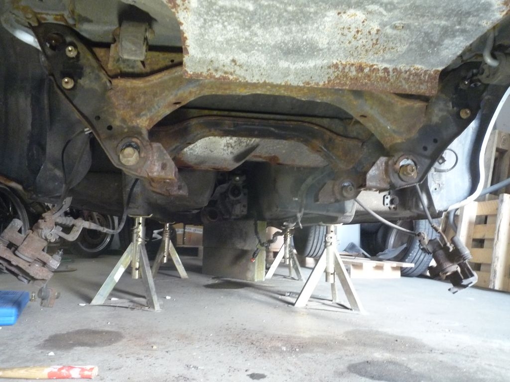

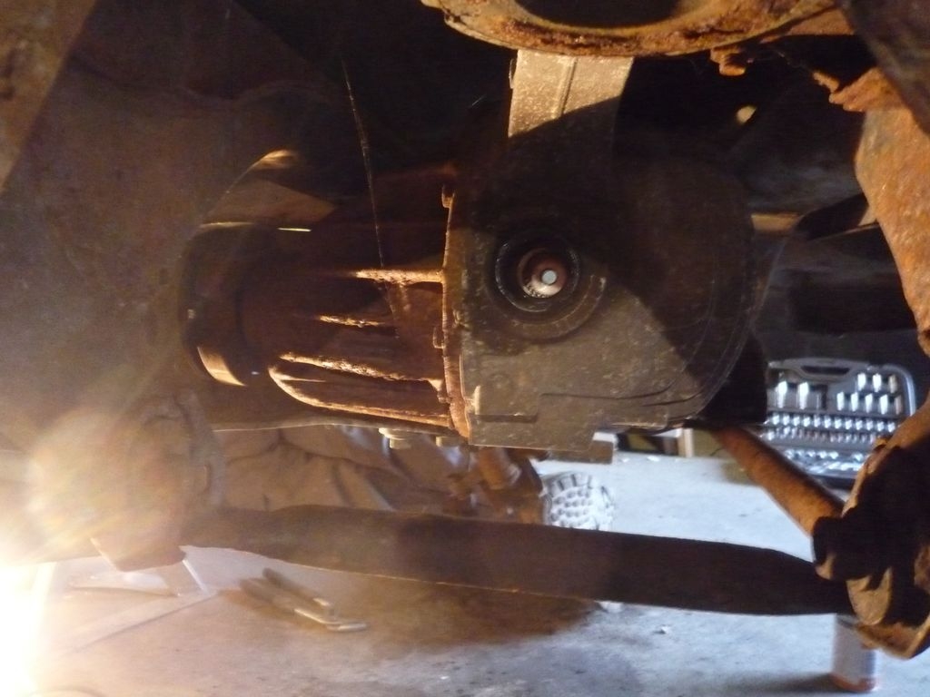

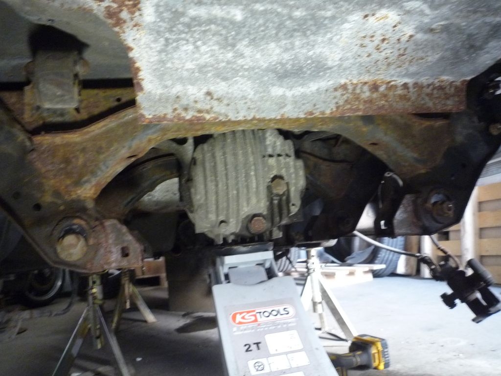

On commence à y voir plus clair. Le pont est super rouillé sur l'avant :aie:
On attaque la dépose du PPF

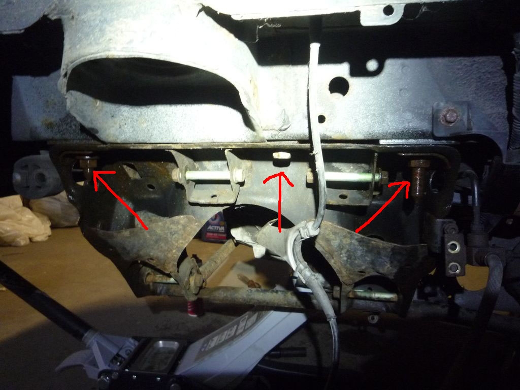

Pas moyen de décoller l'entretoise du bas :? Mais on se rends compte qu'il est à priori possible de tout descendre d'un coup: pont + berceau + PPF, on décide de faire ça pour séparer les éléments au sol

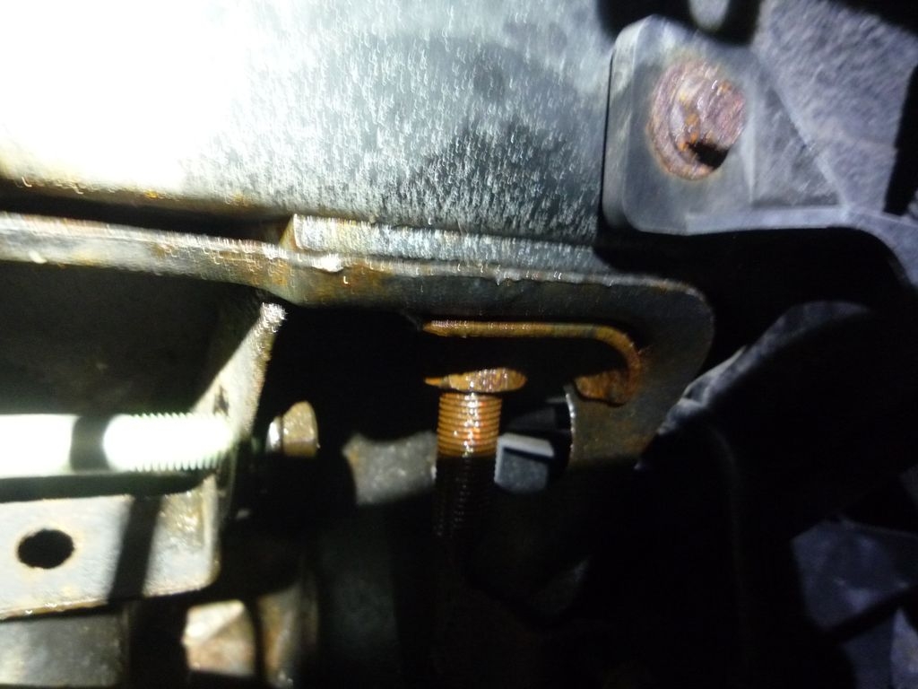

Par contre, c'est à partir de maintenant que ça se gâte, et on aurait besoin de conseil de la part de ceux qui l'ont déjà fait.

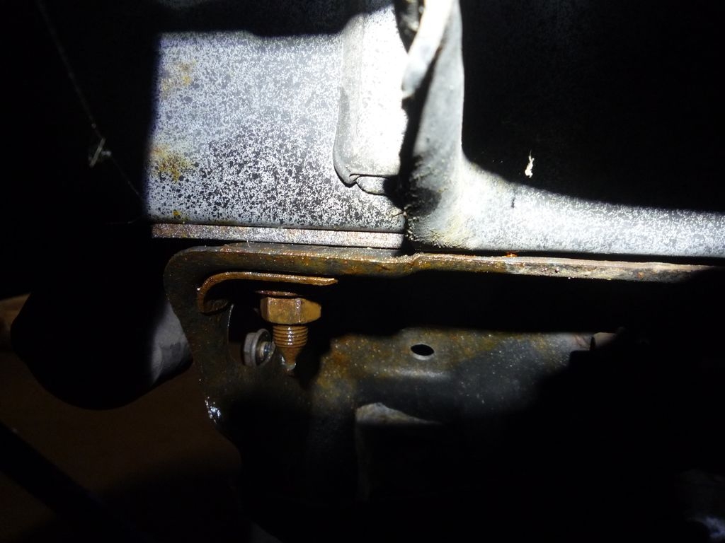

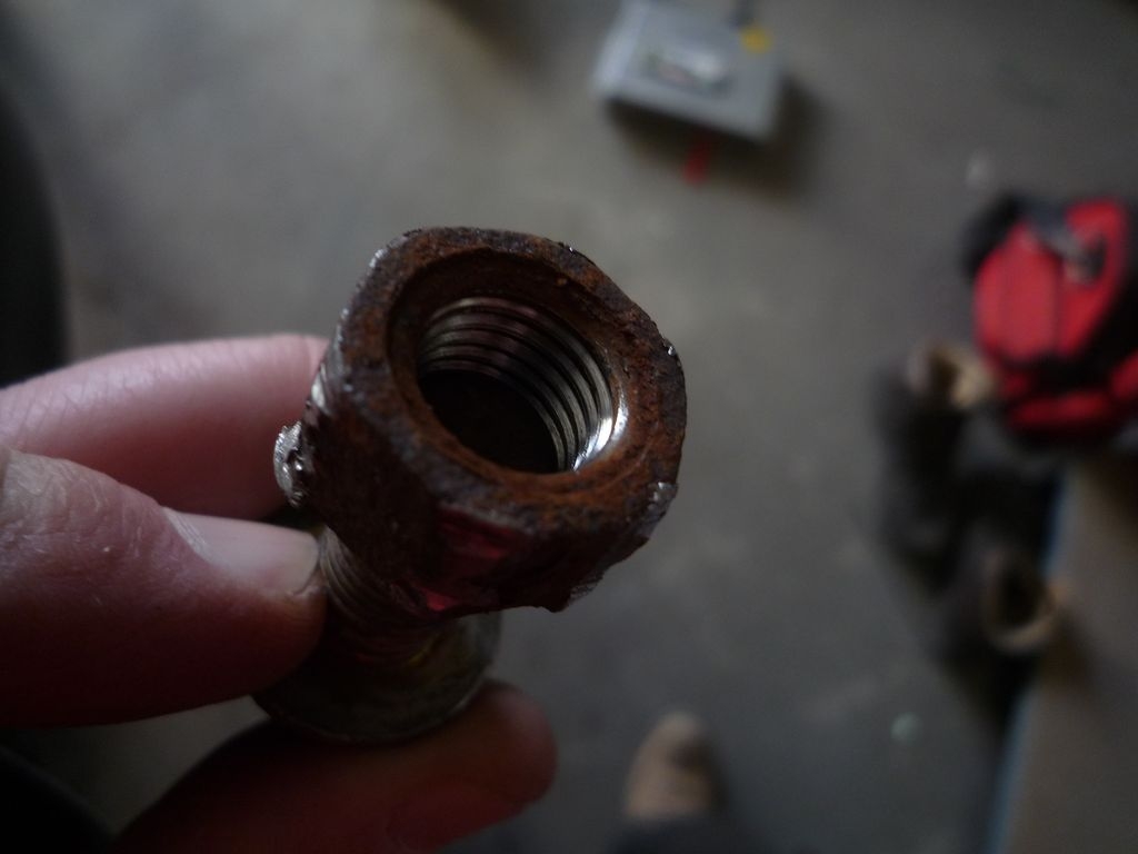

On galère comme pas possible sur ces 3 écrous, des 2 côtés...
Côté gauche, le court est venu, le central aussi, mais le long pose problème.
Côté droit, seul le central est venu, les 2 autres posent aussi problème...
Par "pose(nt) problème", j'entends qu'ils commencent à venir, ils sont descendus de quelques millimètres (ou 1 cm), mais que ça force VRAIMENT. La péteuse desserre dans les 900Nm, c'est pas un truc de nabot.
Les écrous chauffent, ça fume (on a mis 2 tonnes de dégrippant aussi...), on arrête de peur de casser les tiges filetées. On suppose qu'elles font partie de la caisse, et si ça casse, on a potentiellement l'air (très) con (?)
On a un peu merdé en commençant à les dévisser, bien que les ayant brossées et tartiné de dégrippant, le filetage est bien crade, et la crasse au surement fini par se mettre dans le filetage de l'écrou...
Désolé pour la lumière pourrie.

- Ces p*t**n de tiges filetées qui tiennent le berceau. On a vraiment peur de les casser... On pense chauffer les écrous à mort au chalumeau, au pire à tenter de les tronçonner à la Dremel, en essayant de ne pas bousiller les tiges filetées. Sauf si vous nous apprenez qu'elles se démontent et se remplacent, mais on doute, elles ne débouchent nulle pas, enfin si, mais dans un espace fermé comme les longerons AV (sauf que là, c'est à l'arrière :tantpis:

Du coup je vois que vous aviez déjà tenté les conseils qui me sont venus quand tu m'as demandé, merde...même peteuse, brossage des goujons, y manque juste un piko au bout de la rallonge....sauf que nous on avait pas dans l'objectif de remonter après :lol:
Sinon sacrifier l'ecrou pour sauver le goujon, un coup de disqueuse jusqu'à filet moins un chouïa, c'est comme le serrage à rupture moins quart de tour :D
Pour le pont/ppf/berceau vous pouvez aussi tomber le pont+ppf, suffit de dégager les oreilles du pont puis les vis avant côté boîte ;)
Édit : attention au cable et à la masse sur le ppf !

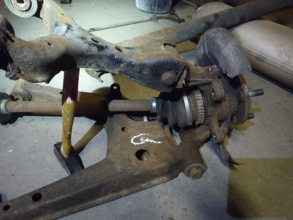

Une longue tige grippée, ça me rappel un mauvais souvenir cet été avec un axe de bras oscillant d'une honda justement.
J'ai fini par le donner à faire à un pro car après l'avoir chauffé et taper dessus à la masse de 1.5 kg au travers d'un jet de bronze ça n'a pas bougé d'un mm. En plus comme ça passe dans le carter alu de la boite de vitesse impossible de chauffer cet axe à rouge.
Pour ton histoire, une séquence de chalumeau puis glaçage à la bombe de froid plusieurs fois de suite semble être une solution avant de lui taper dessus avec un jet et une masse de 3 kg. Avec cela il devrait pas faire le malin cet axe récalcitrante. Après il y à toujours la presse mais cela ne se trouve pas facilement dans un garage amateur. J'ai bien une petit presse chez moi de 6T mais c'est juste bon pour de la petite mécanique moto.

L'axe ne tourne pas non, malgré les tentatives à la clé à choc. Pour moi la vis est soudée par la rouille à l'intérieur.
Je ne désespère pas + que ça, le bras de suspension est "ouvert", et on voit passer la vis au milieu. On peut envisager de la tronçonner et de l'extraire par petits bouts.
Ou, dans un premier temps, la pièce va aller dans un bain d'électrolyse. La rouille va disparaitre, et j'ai déjà débloqué un écrou comme ça qui semblait impossible à avoir...

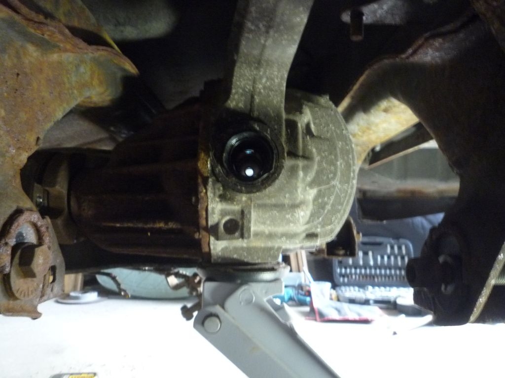

Vu qu'on aime pas rester sur un échec, on est retourné au charbon ce matin.

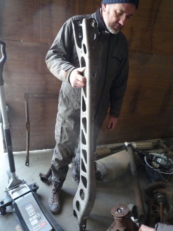

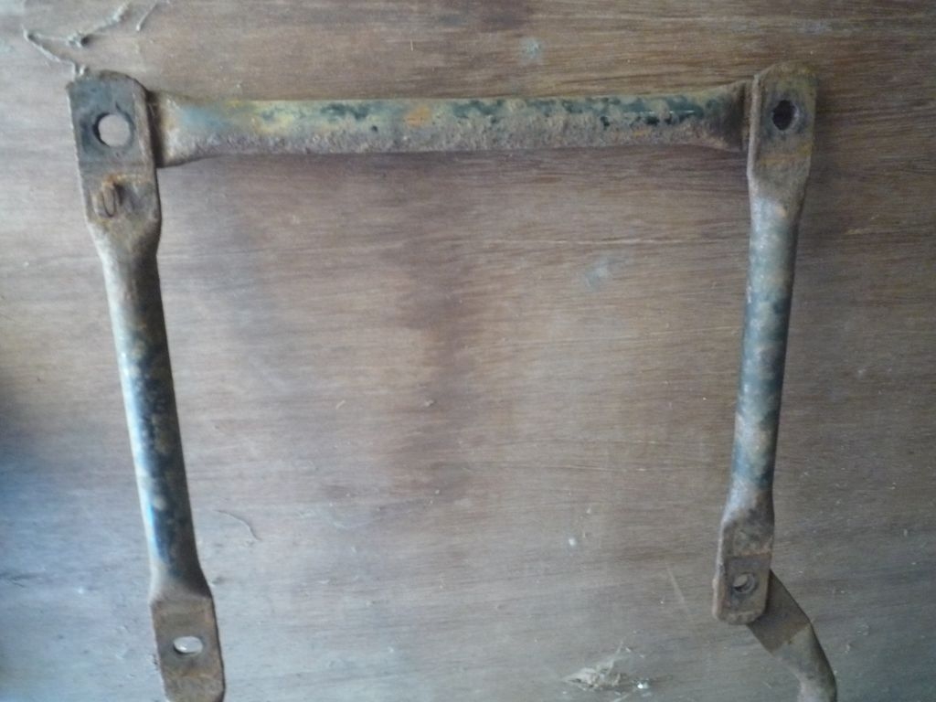

On arrive à déposer les barres de renfort, dans un état remarquable :ricane:
Ca tient par 6 écrous de mémoire:
- 2 à l'arrière, qui ont cassé net -on les voit dans le précédent post-
- 2 à l'avant, boulonnés dans la caisse. Venus sans souci (heureusement Image )
- 2 au milieu, avec un système d'écrou contre écrou, qu'on a fini par avoir, mais les contre-écrous ne serviront plus jamais :cyp:

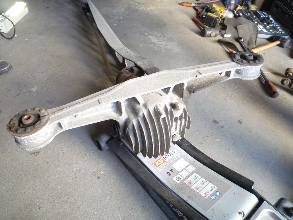

Plus rien ne gène le pont. Vu qu'on arrive pas à décoller le PPF, on décide de le tomber avec pour tenter la séparation au sol. Couchés sous la voiture, c'est pas forcément évident..
On le cale avec un cric
Encore 2 gros écrous à la péteuse, et il descend toooooooouuuuuuut doucement :love:

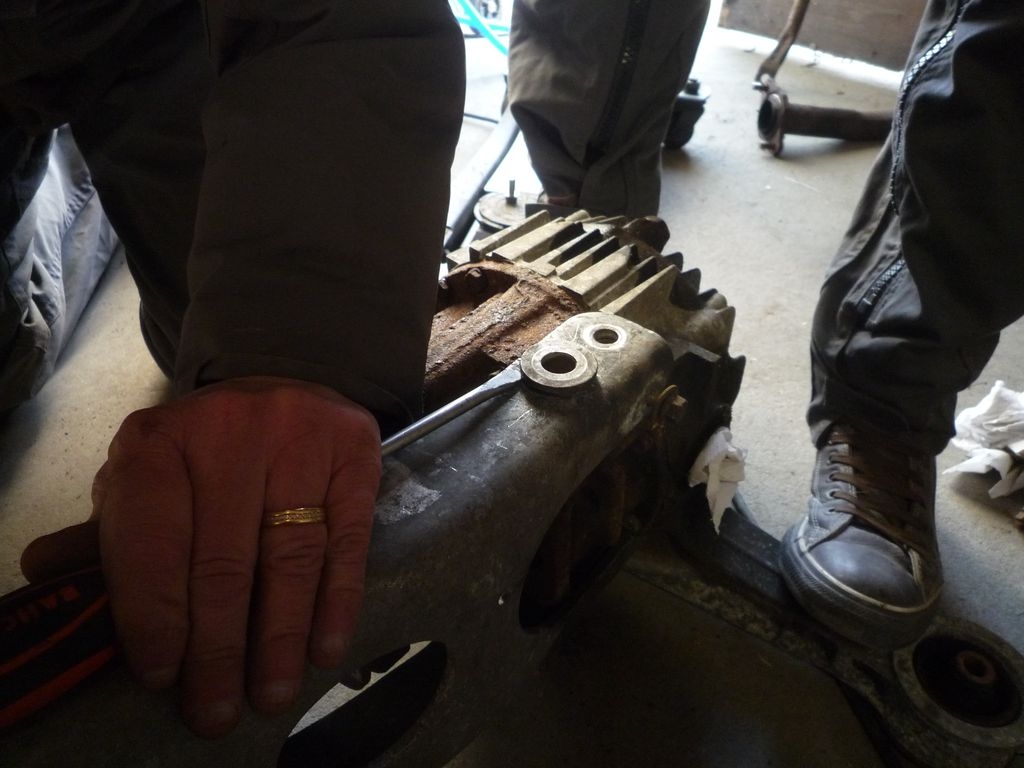

Pour l'instant, il est encore fixé au PPF car pas moyen de faire sauter l'entretoise du bas (le spacer qu'ils appellent ça dans le manuel d'atelier). On doit bouriner pour faire sauter l'espèce de rondelle
Puis encore pour enlever le "spacer" du bas. Quand on lit le manuel d'atelier, ça semble bigrement facile :red:
On se félicite quand même de l'avoir fait au sol, sur la voiture on aurait JAMAIS réussi.
Contemplation des pièces :love2:
Le PPF enfin seul
Le dessous de la voiture semble bien vide.
Le berceau est encore en place, on entraperçoit le bout du tunnel avec les écrous récalcitrants. J'ai (presque) réussi à sortir le petit côté droit en le chauffant au chalumeau, patiemment...
Chauffe, 1 tour à la rallonge, chauffe, 1 tour à la rallonge, etc etc...
Presque réussi car je suis tombé à court de gaz au dernier filet :aie:
Donc on s'en sort, mais c'est long, il faudra venir avec un chalumeau plus puissant, car il faut bien l'avouer, j'attaquais l'écrou au chalumeau de cuisine, celui qui sert à dorer la surface des crèmes brulées :ricane:

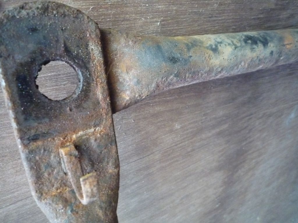

Quand je parlais juste au dessus des écrous qui n'iront plus nulle part, ceux des barres de renfort:

Celle qui nous a bien aidée:
Joli bébé qui fait son poids. C'est un prêt, le propriétaire l'a dénichée dans une vente aux enchères de saisies pour 150€ :bien:

Il se fait midi, l'heure de rentrer, on range le bazar en attendant la suite.

Pour le ppf et le pont y a une histoire de douille à décaler grâce à la vis pour décaler plus facilement l'entretoise, un gars avait fait un topic la dessus...mais hors bagnole ou avec un pont c'est plus facile :D
