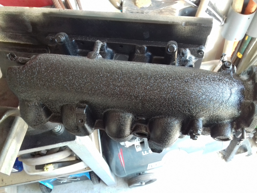

Une ptite idée, moi je l'avais simplement vissé sur une planche
Message Publié : Ven 16 Juin 2017, 08:23
Message(s) : 546
Localisation : drome (26)

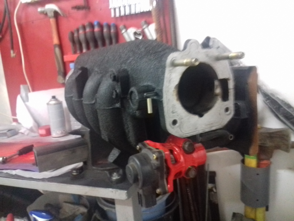

C'est exactement ce que je pensais faire.

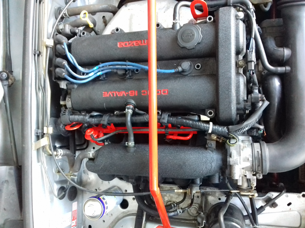

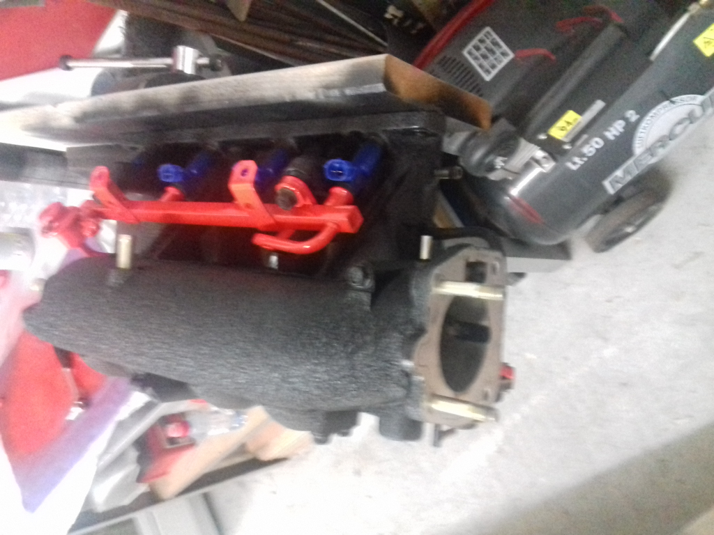

Comme le collecteur d'admission est vu par le haut, je pensais focaliser le coter "vermiculer" de la peinture sur le dessus du collecteur.
Cette peinture n'est pas évidente a appliquer.
Il faut réaliser 3 passes successives a 5 minutes d’intervalles. et en plus passer des couches épaisses.
Le tout en prenant soins que la peinture ne coule pas.
Au final, plus la couche de peinture sera épaisse, plus l’effet vermiculé sera prononcé.
ET pour finir le tout, il faut cuire la peinture 1h a 200°C.
Autant pour le couvre culasse je ne l'avais pas fait (et 2 semaines d'odeur de peinture dans l'habitacle)
Autant cette fois ci, j'ai un four!!!!!!
Et oui la cuisinière de madame a rendu l'âme (les plaques a induction et pas le four)
ET la cuisinière attends sagement dans mon petit garage d'aller au recyclage. Du coup, je vais mettre cette attente a profit, et rebrancher le four pour pouvoir cuire la peinture!!

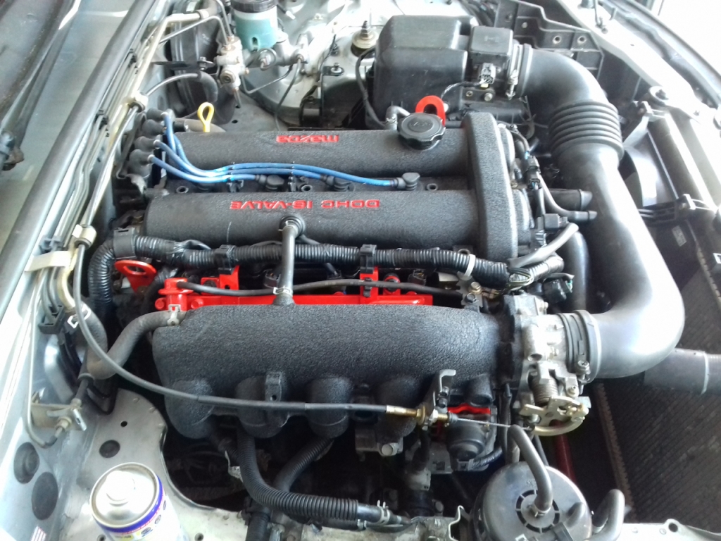

Au programme du weekend, peinture du collecteur d'admission + remontage des pièces.
J'ai également effectuer une petite commande chez MX5 parts:
- Les 3 joints sur les 4 injecteurs (12 joints au total)
- Joint couvre culasse d'origine (celui en aftermarket neuf fuit comme pas possible, malgré une mise en place plus que soigneuse)
- Joint de puits de boite de vitesse + joint de levier de vitesse.
Réception des pièces prévues pour la semaine.
Place aux photos:
Avant le vermiculage:
Résultat après 2 heures de séchage : :love2:
Voila pour le moment.

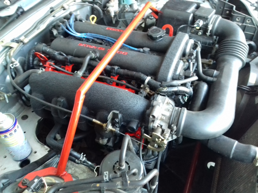

Bon, les choses avances bien.
Colis de MX5Parts reçu hier. Joints montés du coup hier.
Donc, les 4 injecteurs ont maintenant des joints tout neuf et d'origine SVP!!!
Le couvre culasse a maintenant un joint neuf d'origine.
Petite note pour ceux qui voudraient changer leur joint. N'hésitez pas à prendre un joint d'origine. Lorsque j'avais changer ce joint une 1er fois, j'avais mis un joint aftermarket de la marque CORTECO, moins de 3 mois plus tard il était dur comme du bois, très très rigide et cela a généré une petite incontinence d'huile. Malgré une pose très minutieuse (avec les joints au silicone dans les angles des 1/2 sphères)
Bref, le joint d'origine mazda est très souple, j'ai également poser le silicone. Pour le moment RAS au niveau des fuites d'huile.

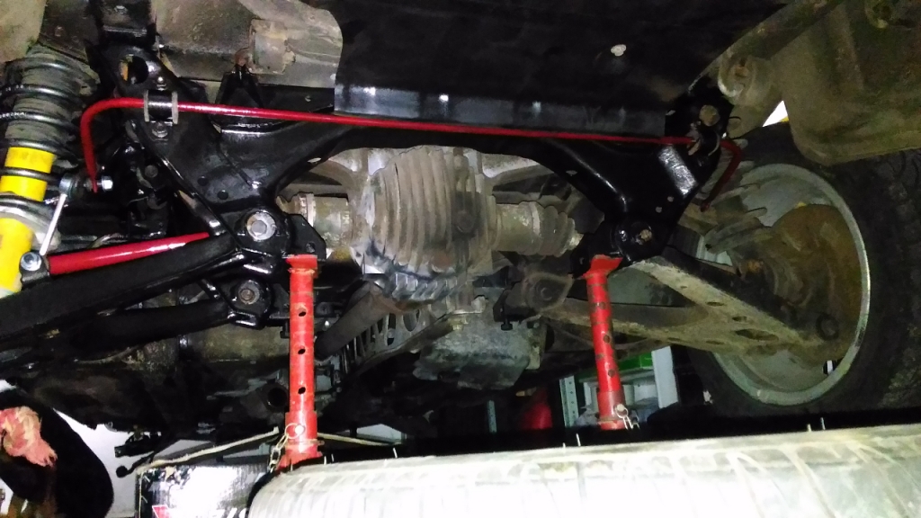

Une fois les ailes arr en bon état, je passerais à la restauration des triangles coter passager, avec la réfection des étrier des frein.

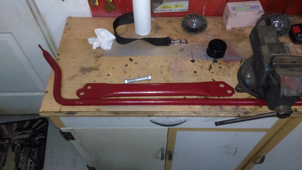

Je vais également en profiter pour repeindre les barres stabilisatrices Av et ARR ainsi que la barre de renfort au niveau du pont histoire d'uniformiser les couleur que la voiture soit bien grise avec des touches de rouge.
pour rappel voila la couleur de la barre de renfort - red lucifer:
et voila la couleur quelle devrais avoir:
Voila, les photos suivront...
