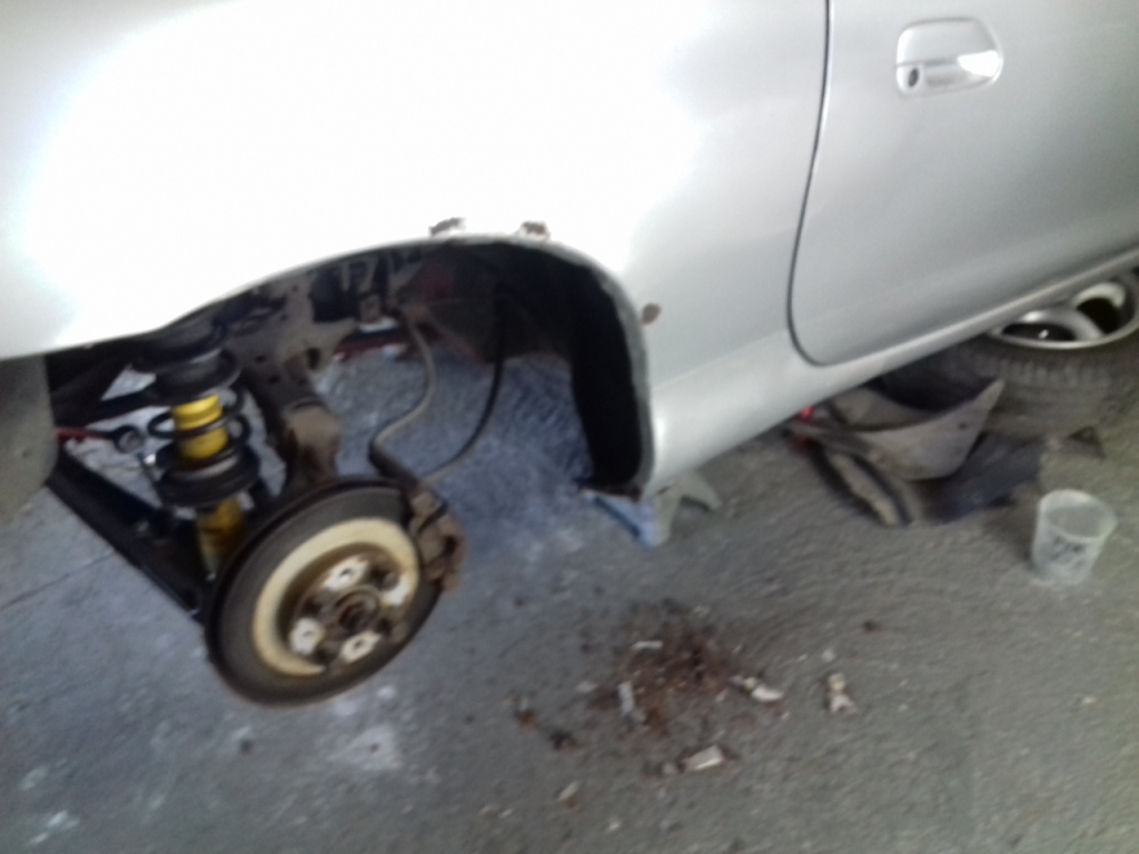

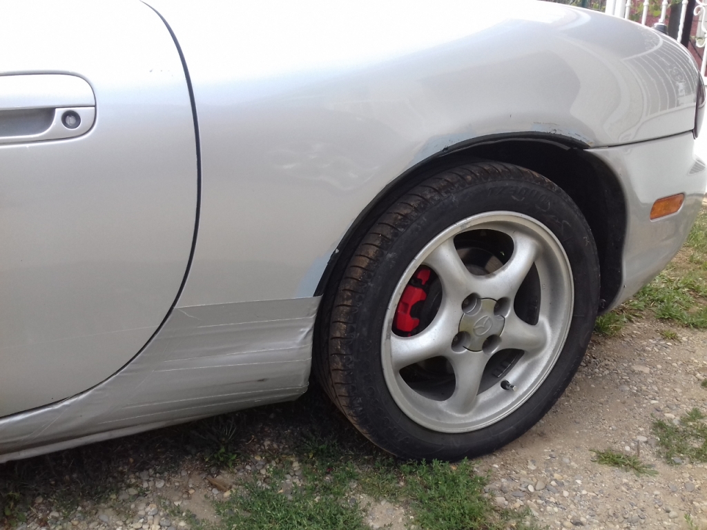

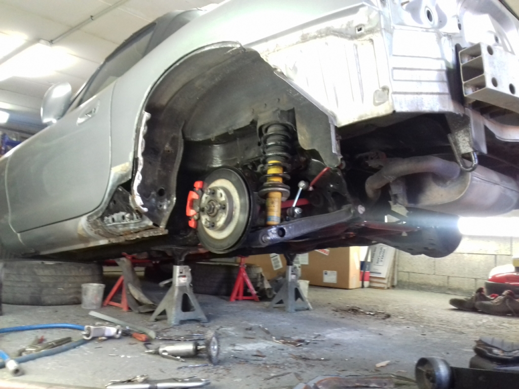

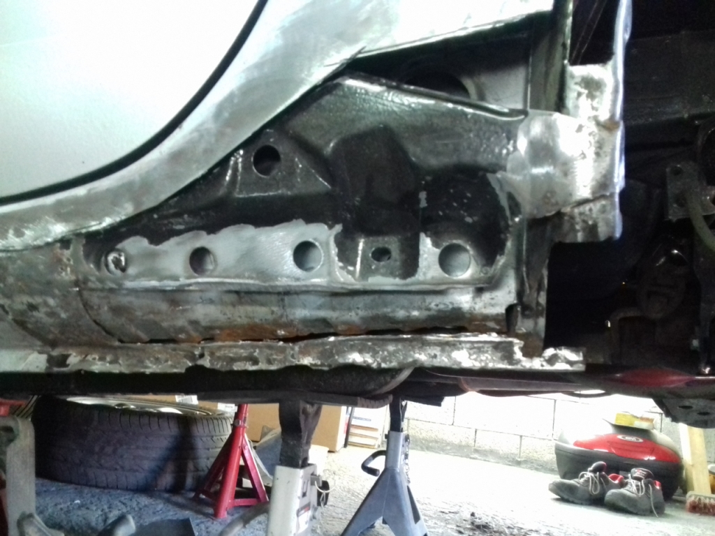

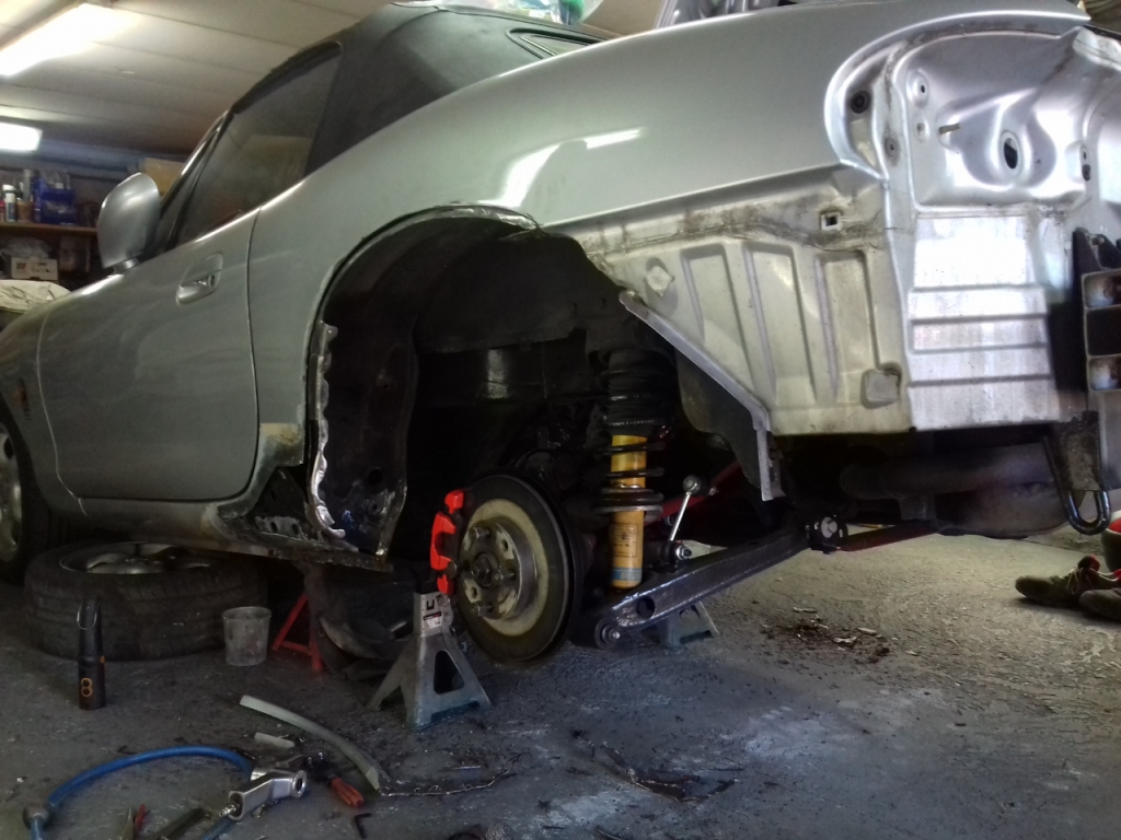

Réception des ailes Jeudi APREM!!! (pour rappel, commandées lundi)
Félicitation à MOSS - Par contre petit B-mol, les ailes présentées ne sont pas celles reçues.
Elles sont de piètre qualité, surtout au niveau de l'emboutissage, la galbe du bas de l'aile est a reprendre complétement. Perso, ça fait vraiment râler - mais comme cette fois ci, ça dépasse le cadre de mes compétences, c'est mon ami ED qui va maudire MOSS a ma place, vu que c'est lui qui mettra les coups de marteau pour redonner forme humaine ces ailes.
Colis soigné:
Aussitôt reçu aussitôt chargé direction l'atelier d'Edouard:
Pour rappel: coter conducteur
Coter passager:
Voila, la voiture est maintenant dans les mains habiles d'ED.
Rendez-vous dans quelques temps (1 ou 2 mois) pour voir l'excellent travail d'Edouard.

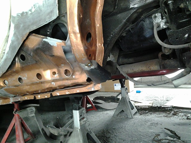

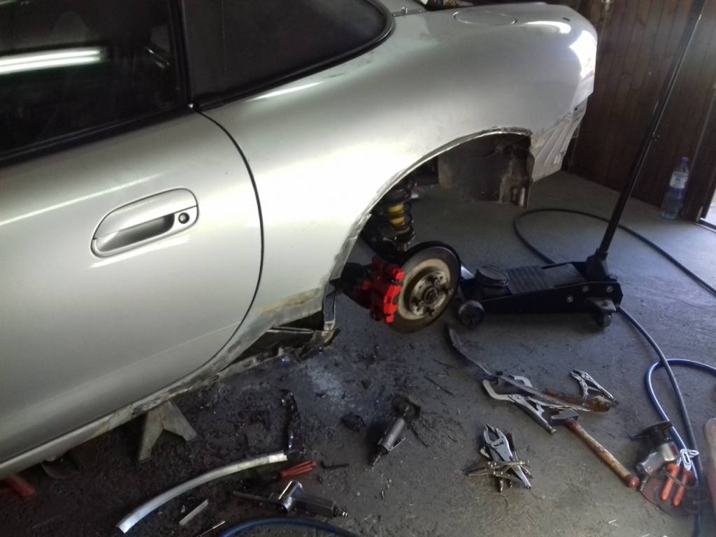

Salut a tous, les choses avances bien.

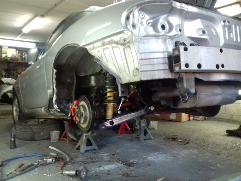

Ce matin, je suis aller voir ED et il n'y a pas a dire, il fait vraiment du bon boulot. :bien:
Place aux photos:
Coter passager:
Voila pour le moment.
Bonne journée a tous et surtout bon courage a ED pour la suite

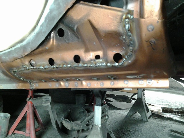

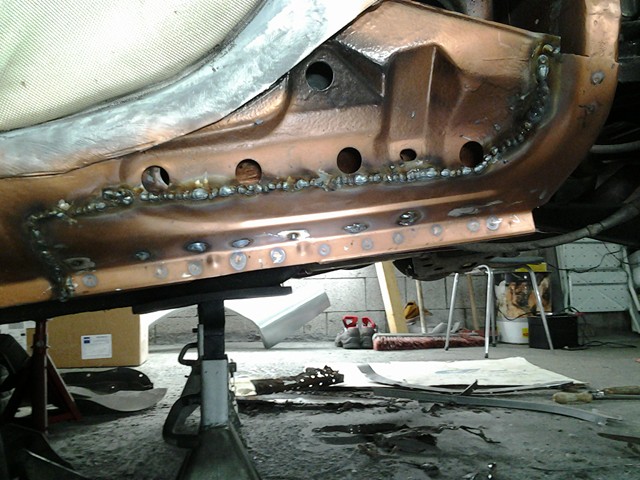

Salut a tous,
le travail avance bien, et je voudrais encore une fois féliciter ED07 pour son excellent travail.
Place aux photos:
La suite bientot...

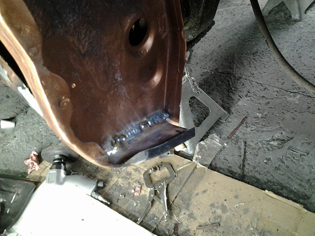

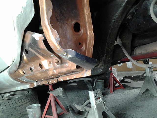

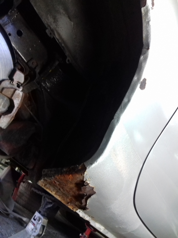

Gros boulot de restauration sur cette NB :oui:
Les doublures intérieures qu'on voit sur la 1ère photo, tu en as eu besoin finalement?
NB 10ae
Message Publié : Jeu 26 Oct 2017, 20:39
Message(s) : 546
Localisation : drome (26)

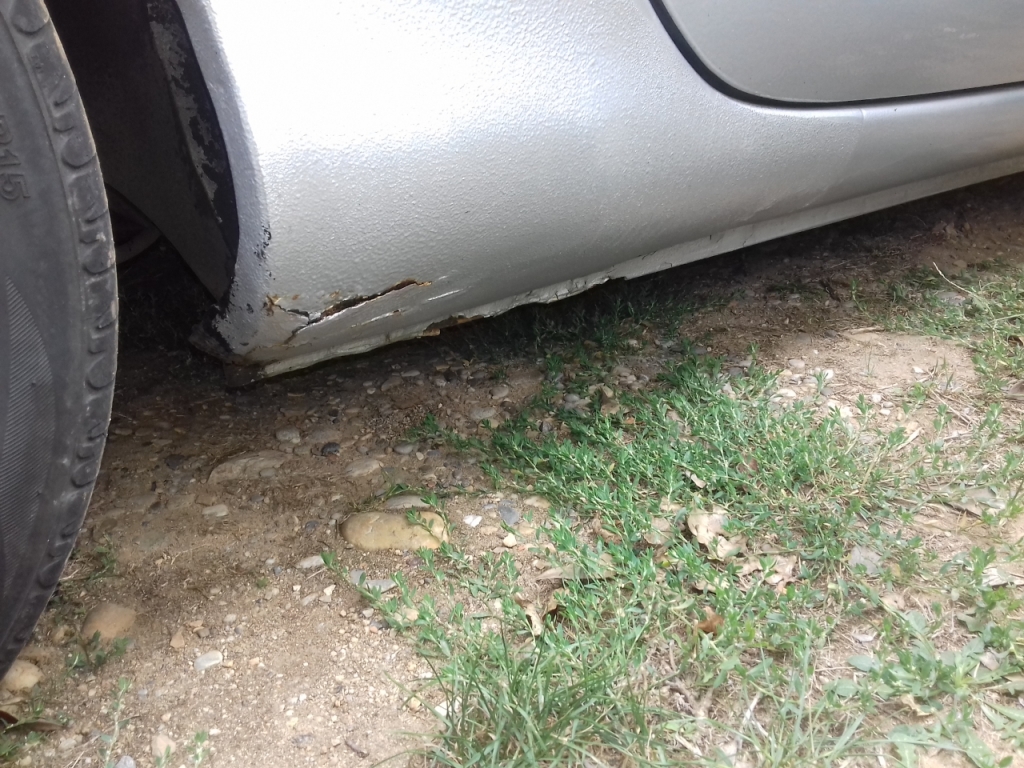

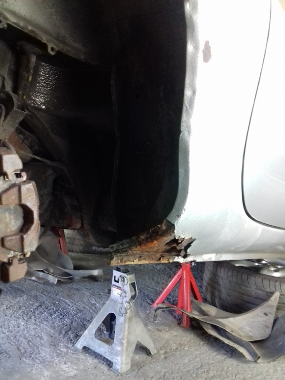

C'est vrai qu'elle a pas mal morflée au niveau corrosion.

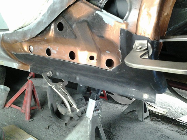

En fait, pour la doublure (bas de caisse) ED avait juste besoin du bout, celui qui s'attache au niveau de l'aile arrière. Celui d’origine était beaucoup trop oxydé notamment sur la partie basse.
En faite, regarde bien la dernière photo, c'est le bout qu'il lui fallait.
Le seul truc, c'est que MX5 city, commercialisais le bout, mais entre la pièces, la taxe et la livraison, je m'en tirais pour pas loin de 180€ auxquels il faillais que je rajoute les frais de ma banque pour un règlement en livres. (les 2 côtés) Ce qui je trouve fait hyper cher les 2 bout de tôle de 30cms et puis aucuns retour d'expérience trouvé avec Mx5 city)
http://www.mx5city.com/rust-repair-pane ... -panel-mk2
Là, en prenant la pièce chez mécatechnique, j'ai eu la tôle complète qui part de l'aile avant jusqu'à l'aile arrière. Je m'en suis tiré pour 205€ (99€ chaque tôle et 6.5€ de frais de port)
https://www.mecatechnic.com/fr-FR/bas-d ... X25959.htm
En fait vu le peu d'écart de prix entre les 2 sites, ma préférence est allée pour mécatechnique pour 2 raisons:
- prix des pièces en €
- bon retour auprès de ce commerçant. (déjà commandé et boite super sérieuse)
Et non content de ça, les mecs de chez mécatechnique on ajouter une 3ieme raison:
- le délais de livraison: commandé vendredi à 12h, livré le lendemain, samedi à 14h!!!!!! :beer:
J'ai vraiment était bluflé!!!
Au final, d'après Édouard, la tôle est de bonne qualité.
