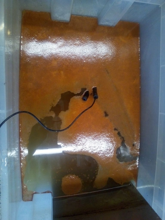

Ca bosse encore. Je suis allé dans le garage, ça travaille gentiment, l'eau est colorée en couleur rouille :vomi: et la pièce est gentiment effervescente :)
Pour info, pour l'électrode, une solution est d'utiliser des éponges métalliques.
Et le top, c'est d'en placer au quatre coins. J'avais vu sa sur un site de restauration d'une ancienne, et sa marche vraiment bien.
C'est ce qu'il fait sur le lien que j'ai mis au dessus: http://id19p.over-blog.com/article-5643668.html :)

il faut prévoir combien d'ampères pour l'alim?
 Sujet du message : Re: NB 1.8 Grise accidentée
Message Publié : Ven 3 Jan 2020, 21:37
Message(s) : 25657
Aucune idée. La plupart des gens font ça avec une alim de PC, je suppose que toutes sortent +/- le même ampérage :?
Sur un site, un gars semble dire qu'au lieu de balancer un gros voltage/ampérage, il vaut mieux balancer du plus faible, mais plus longtemps. Aucune idée de pourquoi.

On travaille avec des alimentations 24 V - 5 A. (3,2 pour celle de Stef)
Je vais essayer avec des 10 A mais je vais surtout ajouter un amperetre car je suis curieux du mesurer le courant qui passe dans l'électrolyse.

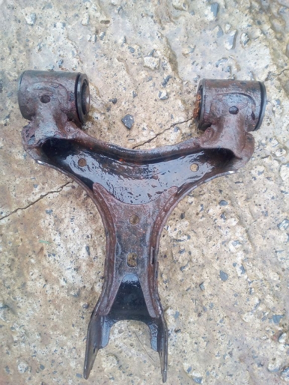

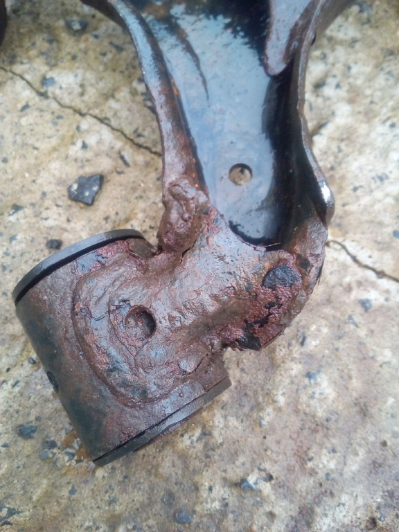

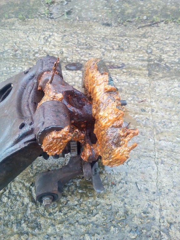

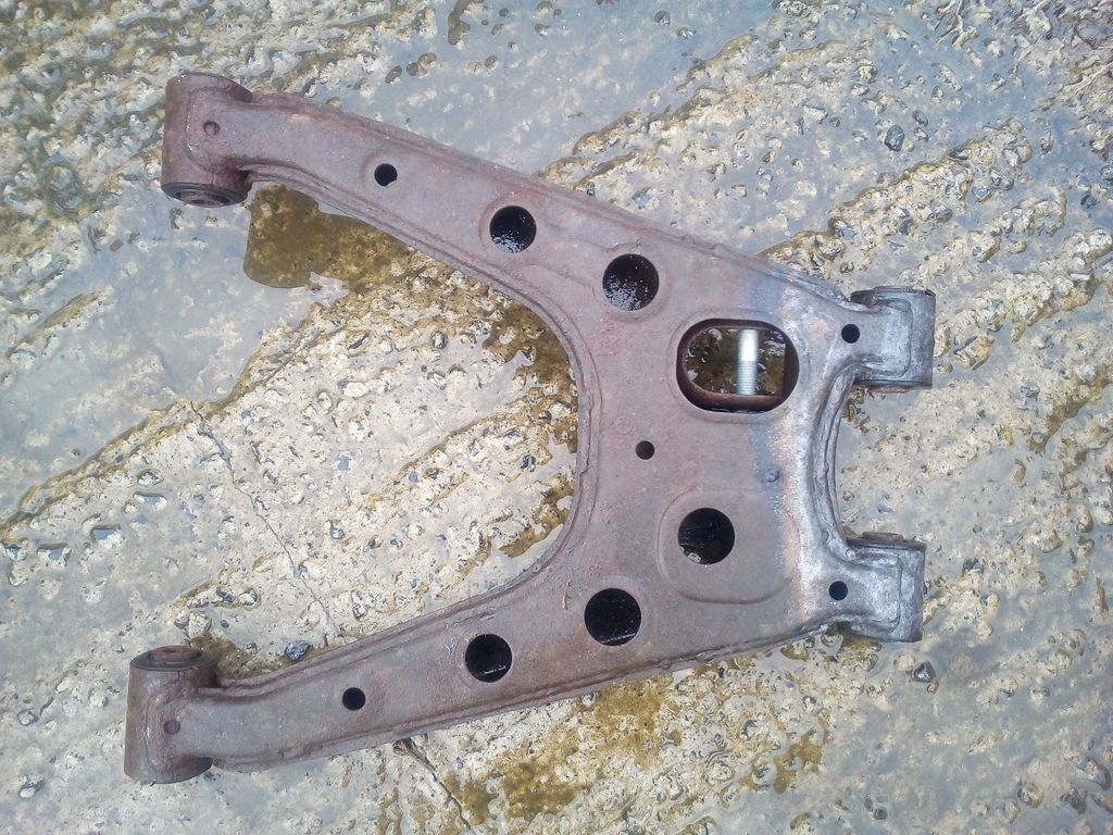

Le résultat sur le morceau de triangle inférieur:
Alors pour être franc c'est la première fois que j'ai ce résultat style mayonnaise :etonne: ... J'ai cru que c'était un agglomérat de graisse, mais non, c'est dur... Peut-être une réaction avec du métal non ferreux, vu qu'à priori ça se concentre surtout sur la protection du disque de frein, qui semble être (visuellement en tout cas) en alu.
J'allais enlever ça à l'essuie tout, mais c'est dur, ça forme comme une croute.
Ca semble toujours un peu décevant en sortie du bain, mais si on regarde bien, ça s'effrite...
Un coup de Kärcher en mode "rotabuse" qui déchire tout:
Et voilà! Plus de rouille, plus de peinture sur la partie qui était dans le bain d'électrolyse

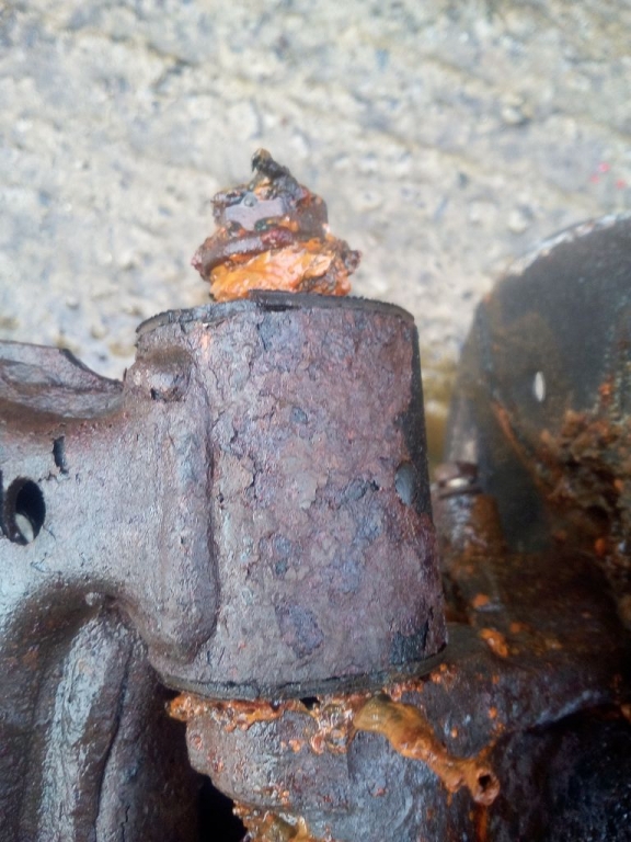

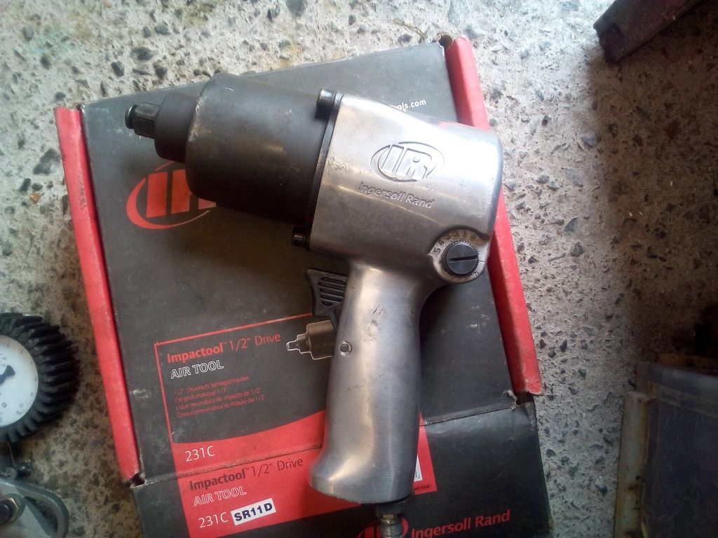

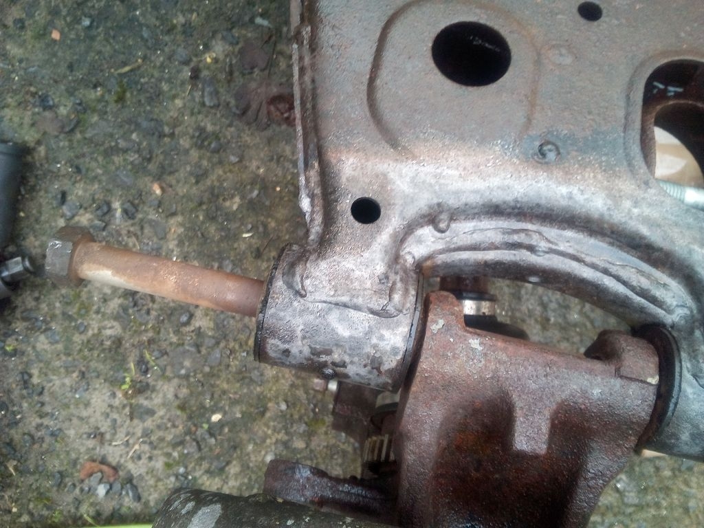

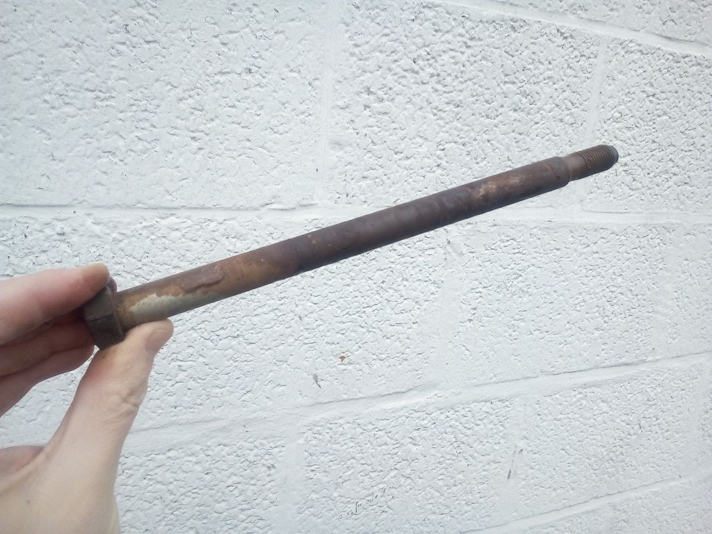

La longue vis de 21 semble encore faire de la résistance. Vu que j'ai ramené la pièce chez moi, j'ai mon matos, je démarre le compresseur et sors le pétard.
Après 20 secondes à choquer la vis, VICTOIRE :D

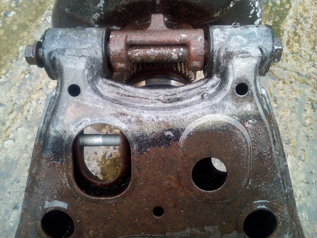

Probablement 21 ans en place sans voir un gramme de graisse, forcément...
A partir de là, aucun souci pour séparer le triangle inférieur du reste (moyeux, roue ABS, arbre de roue).
On voir bien à droite la partie électrolysée, et à gauche, la partie non traitée...

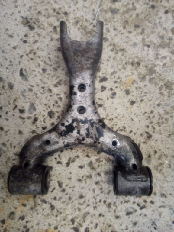

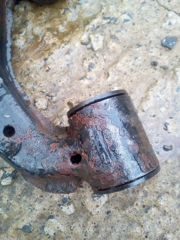

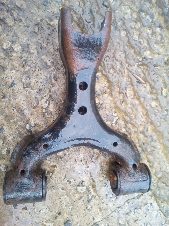

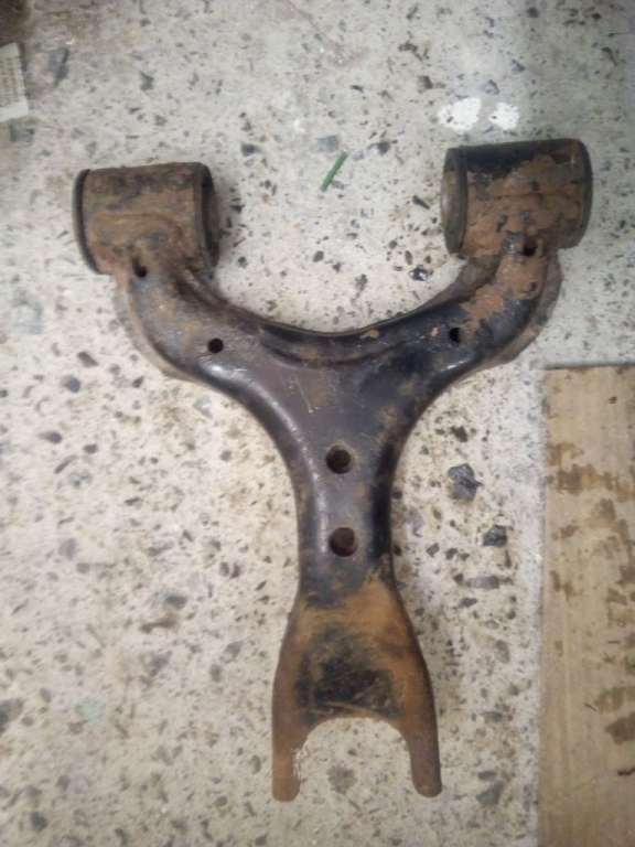

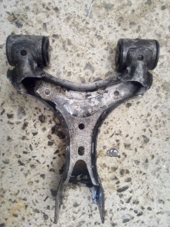

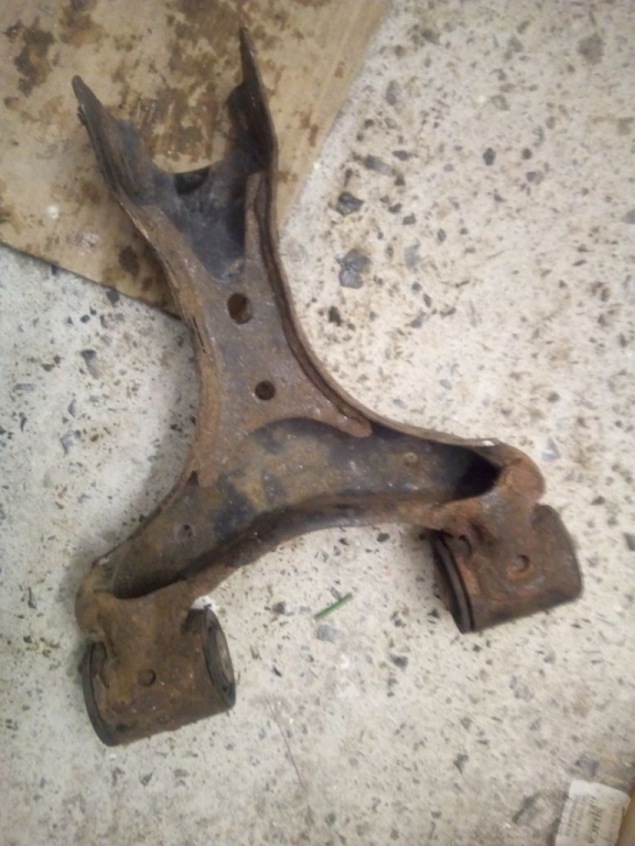

Devant ces résultats encourageant, on s'occupe du triangle supérieur. Côté pile
Côté face
A la baille:
Après 24h
Ca brille car ça sort juste de l'eau.
Là encore, premier abord peu convaincant, mais on voit bien la rouille qui cloque...
Passage au Kärcher:
Et voilà, tout ça sans effort, pas une action mécanique de ma part, pas de brossage, juste électrolyse + nettoyeur haute pression.

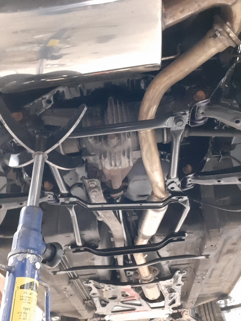

Alors, certes, j'ai payé pour ce faire, mais le passage au sablage et métallisation rend bien mieux que ce que tu nous montres en photos, Stéphane; 400€ pour la vingtaine de pièces faites (triangles, BAR, supports divers, berceau moteur, etc), je ne trouve pas ça énorme, et surtout, ça parait comme neuf ! mais je n'ai pas la satisfaction d'avoir fait moi même, je reconnais ...
Une vue d'ensemble
