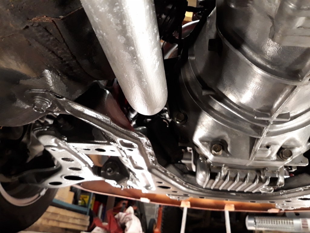

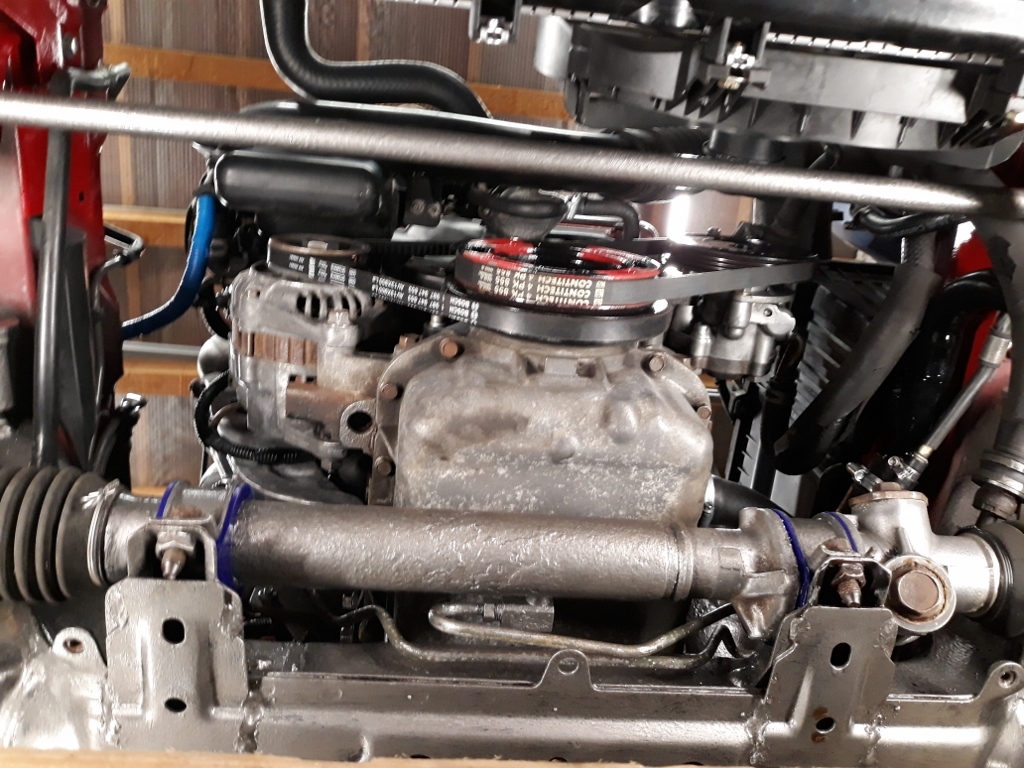

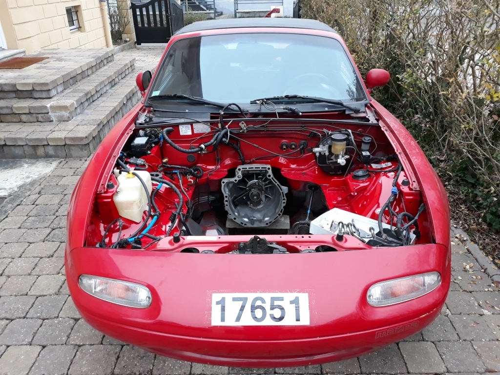

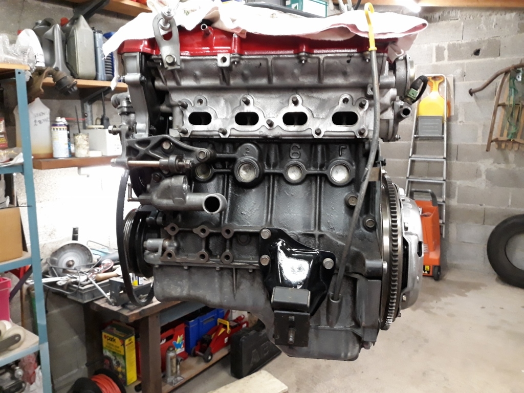

un peu de nouvelles de l'atelier. Le moulin a été remis dans son berceau avec finalement une nouvelle courroie de distrib, et un kit embrayage tout neuf, y compris le roulement du volant. Le remontage sur la boîte a pris plus de temps que prévu: débuté tranquille à 15h, j'en ai eu fini qu'à 20h avec la dernière des 10 vis entre moteur et boîte! Il faut dire que je travaille seul et que je prends mon temps.
Les jours suivants ont vu le remontage des durites, du faisceau électrique, des courroies alternateur et pompe à eau, de la direction assistée. Puis montage du radiateur (neuf) et des durites d'eau (toutes neuves).
Toutes les pièces ont été nettoyées, dégraissées, éventuellement repeintes ou changées, même les vis. Certain filets ont du être repassés au taraud.
Il ne me reste (que) l'échappement à remonter, ainsi que la boîte à air et 2 à 3 durites des reniflards. Ensuite ce sera la tentative de démarrage, après avoir remis le circuit d'essence sous pression (suivant la méthode du Hayne's)
De l'effort mais le résultat vaut le coût (enfin je pense...)

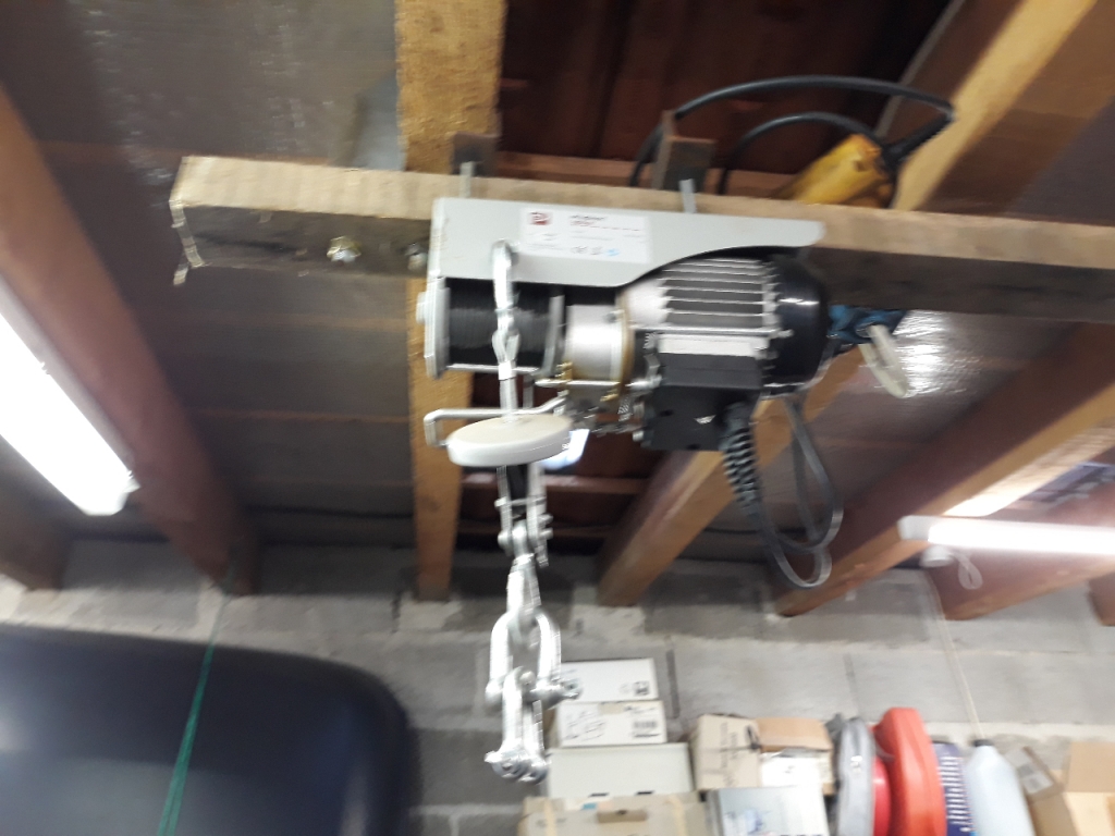

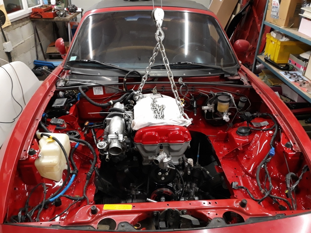

Peux tu prendre une photo de ton système de levage pour le moteur?
Merci

denis07 a écrit :
Super boulot!!! je me régal a suivre ton travail.
Merci
Bin c'est un simple palan électrique accroché au dessus de la fosse.

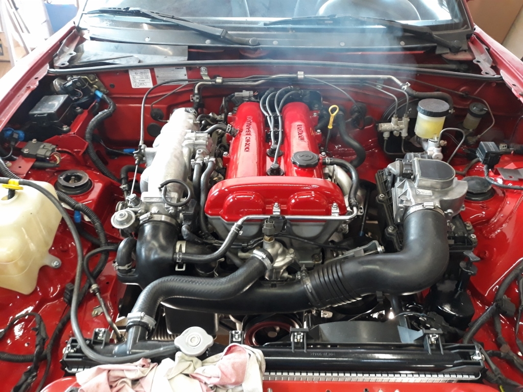

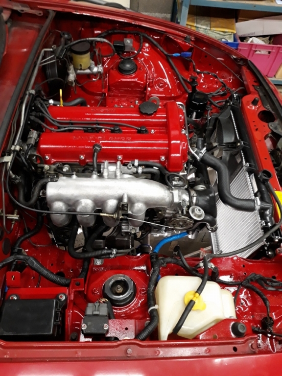

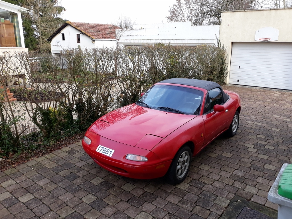

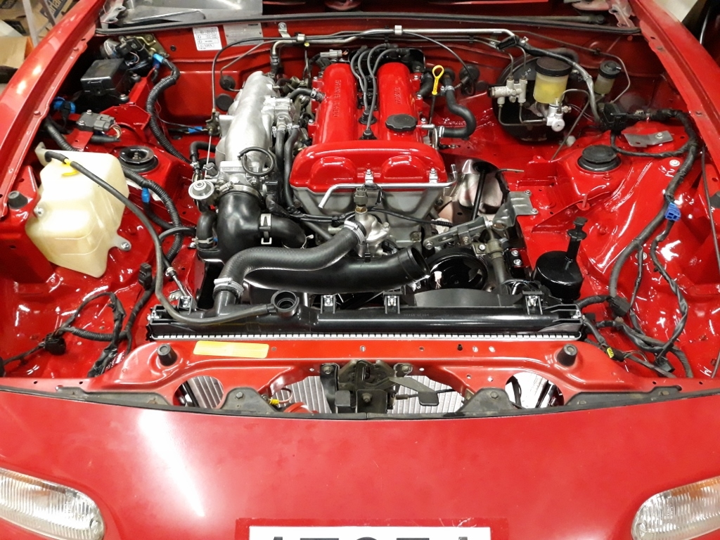

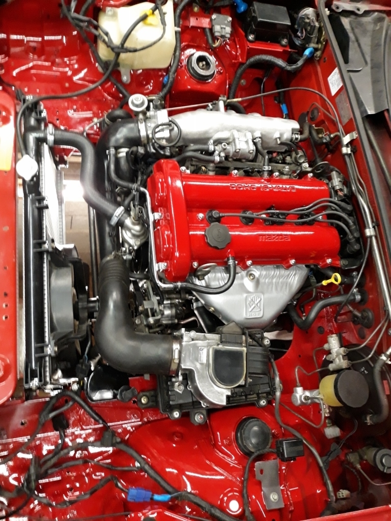

bon voilà, restauration du moteur, de la boîte et du compartiment moteur terminée. On remet les fluides, huiles moteur + boîte + pont (tant qu'on y est), liquide refroidissement, liquide d'embrayage, huile de DA. Et on fait chauffer jusqu'à déclencher le ventilo. La peinture HT du collecteur fume un peu mais c'est normal : elle sèche !
Premiers tours de roue depuis novembre, les 115 chevaux son revenus et la mimix donne du plaisir à les faire parler... Je n'ai pas osé passer les 5000 trs/min ... pas encore.
Elle fait pitié avec ses bas de caisse pourris mais bientôt ce sera au carrossier de jouer !

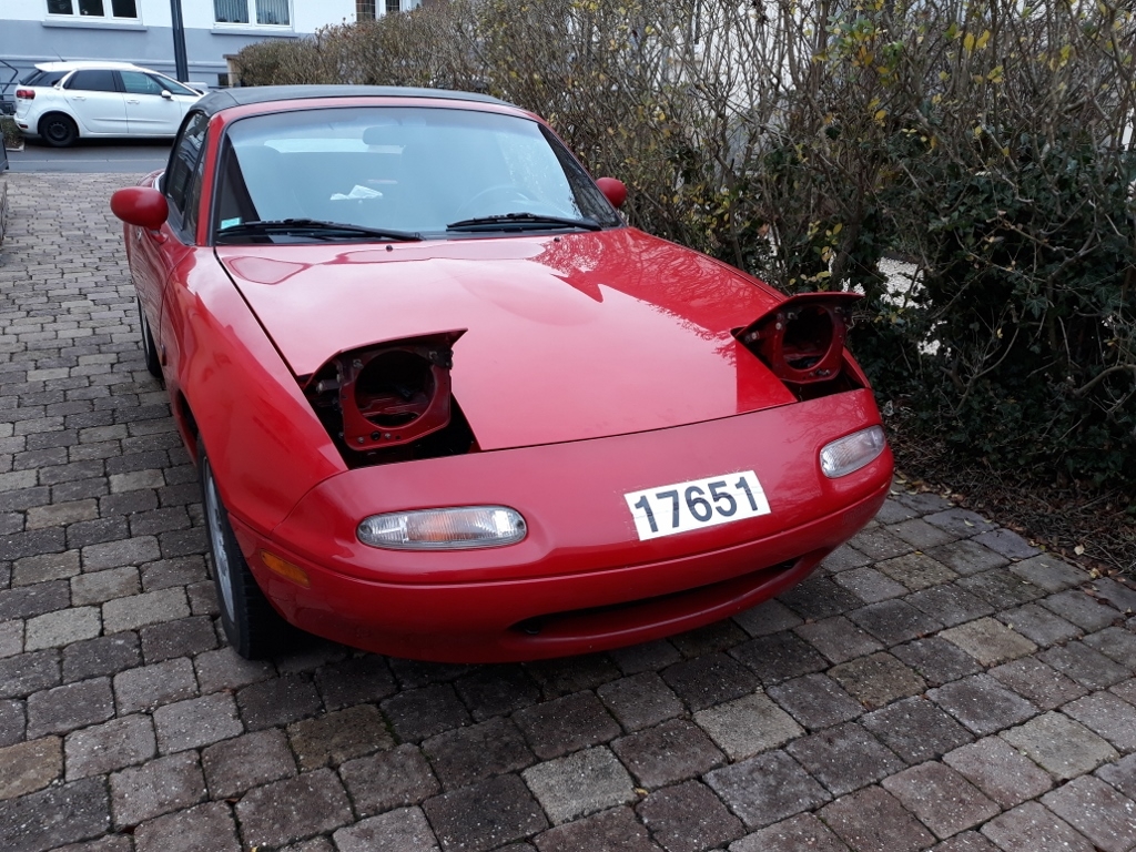

Semaine prochaine je devrais la passer au CT pour lancer la procédure d'immat française, mais auparavant il faudrait que je lui trouve de nouveaux yeux... Merci Victor ?

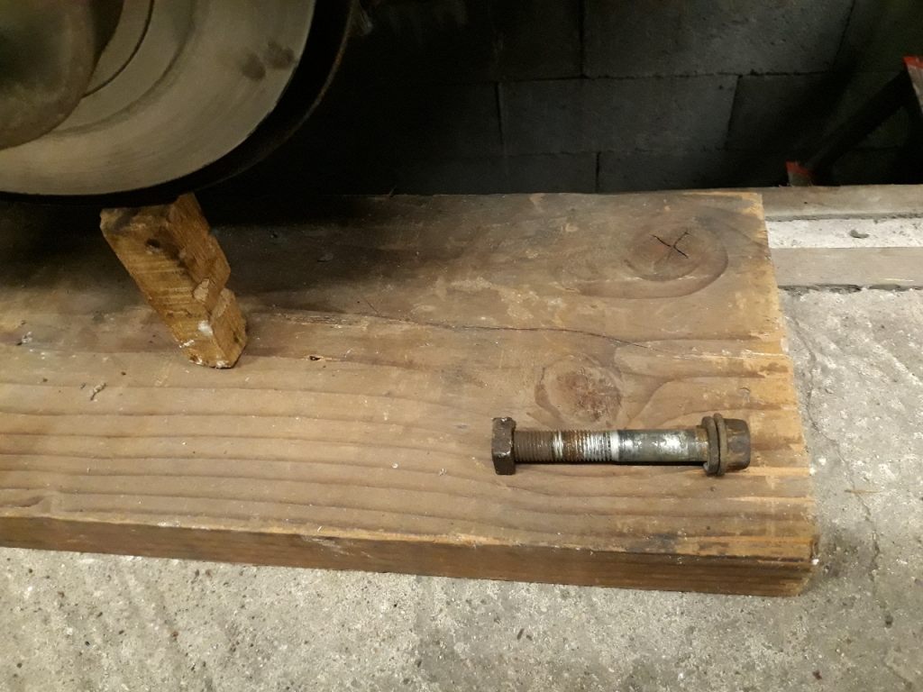

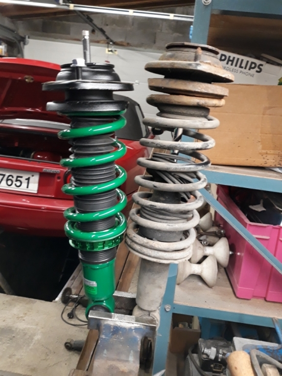

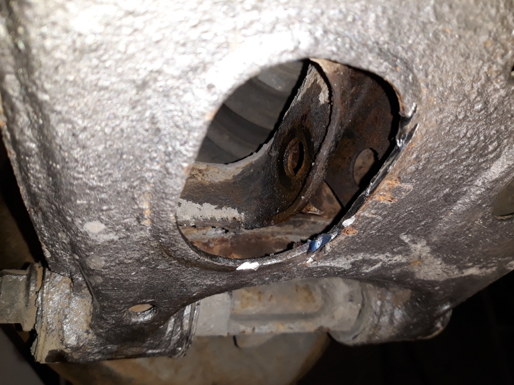

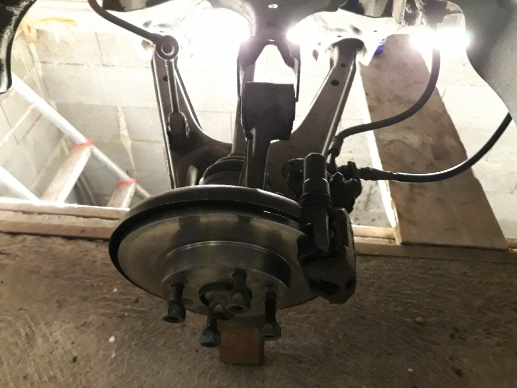

suite du chantier. Le carrossier ayant pris du retard, la NA reste au garage et j'en ai profité pour lui faire passer le CT, pièce nécessaire pour la CG Française... Epreuve réussie ! RAS mis à part les bas de caisse "corrosion perforante non structurelle" ! Youpi c'est tranquille pour 2 années.

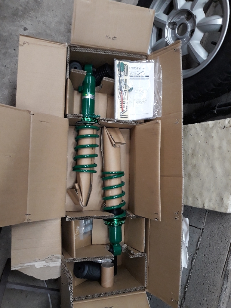

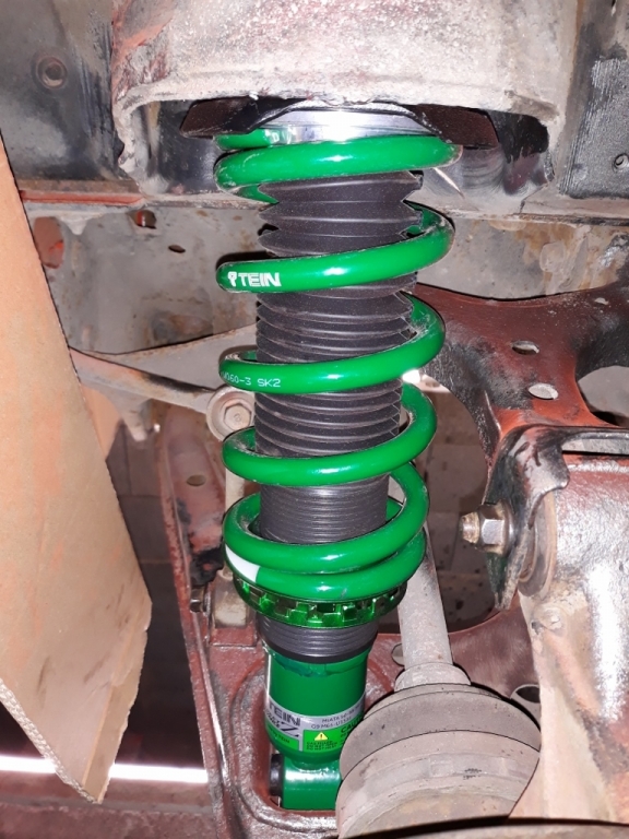

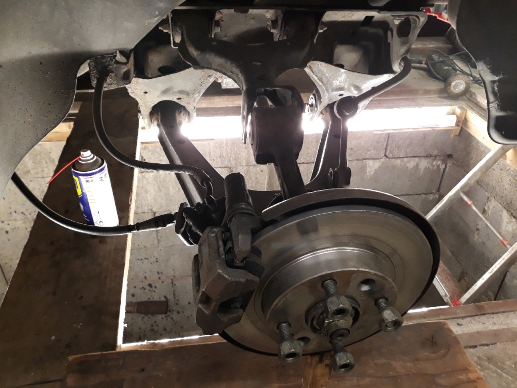

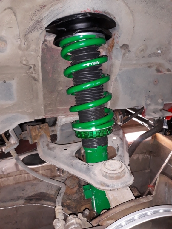

Par contre les amortos d'origine ayant un déséquilibre limite tolérance, et les trouvant ramolis au possible (normal avec 215000 kms) je décide de les changer de suite, en profitant pour rabaisser un peu la caisse. 48H après la commande le colis arrive:

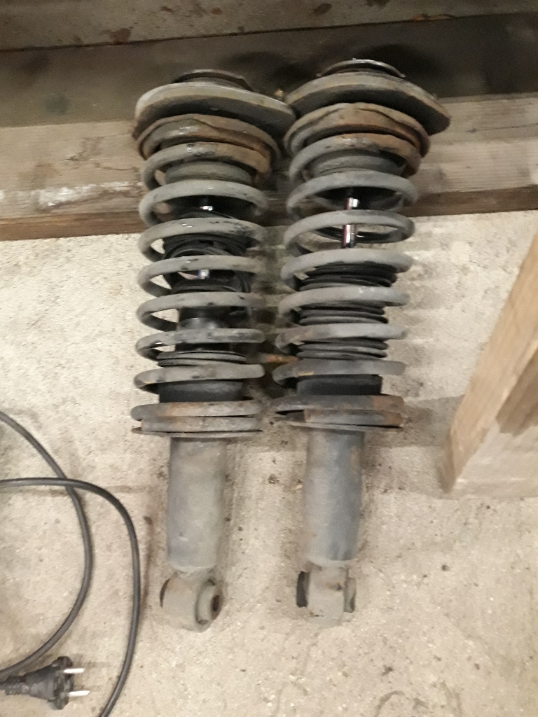

On commence le démontage, par l'arrière c'est plus facile. Déjà je dégage le haut.
puis le bas et je sors les vieux tubes.
L'écrou "prisonnier" du bas du tube gauche ne l'était plus (prisonnier). Il a fallut jouer de la disqueuse pour laisser passer une clé plate de 17... Heureusement que ça a été possible.
Ensuite préparation du rabaissement désiré avec les nouveaux combinés et des coupelles neuves. Pas évident avec une notice en Anglais/Allemand/Japonais :jyg: qui donne des recommandations différentes suivant la langue ! Il faudra sans doute y revenir par la suite. :non:

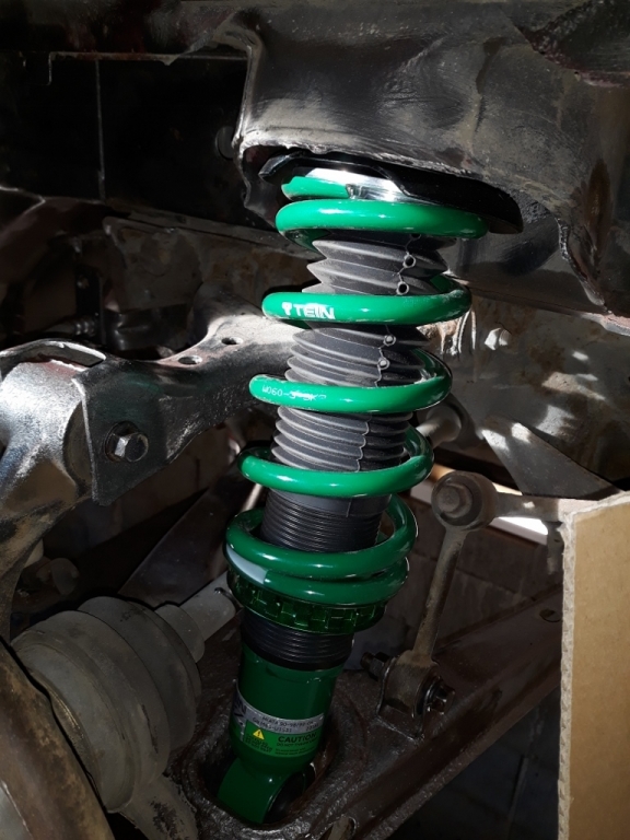

Ensuite on passe à l'avant, en fait assez simple, juste le triangle inférieur à dégager en plus.
Bon il est tard et il fait nuit, j'essaierais sur route un autre jour pour tasser les nouveaux ressorts et mesurer la hauteur de caisse obtenue.

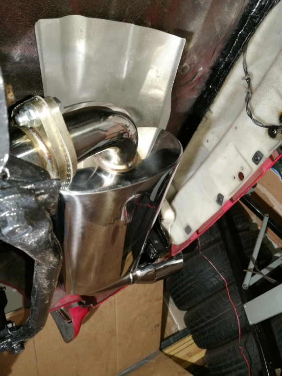

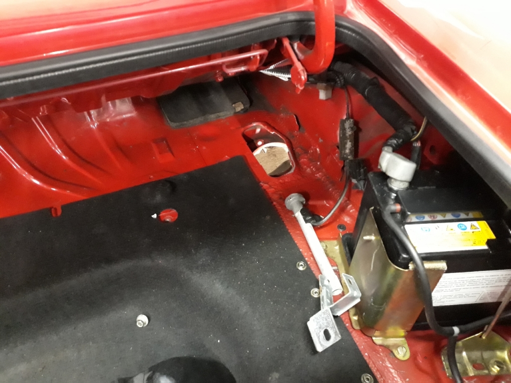

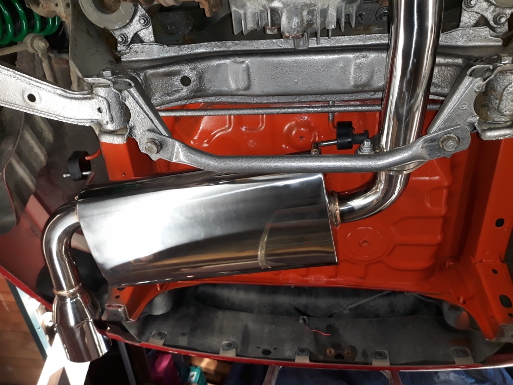

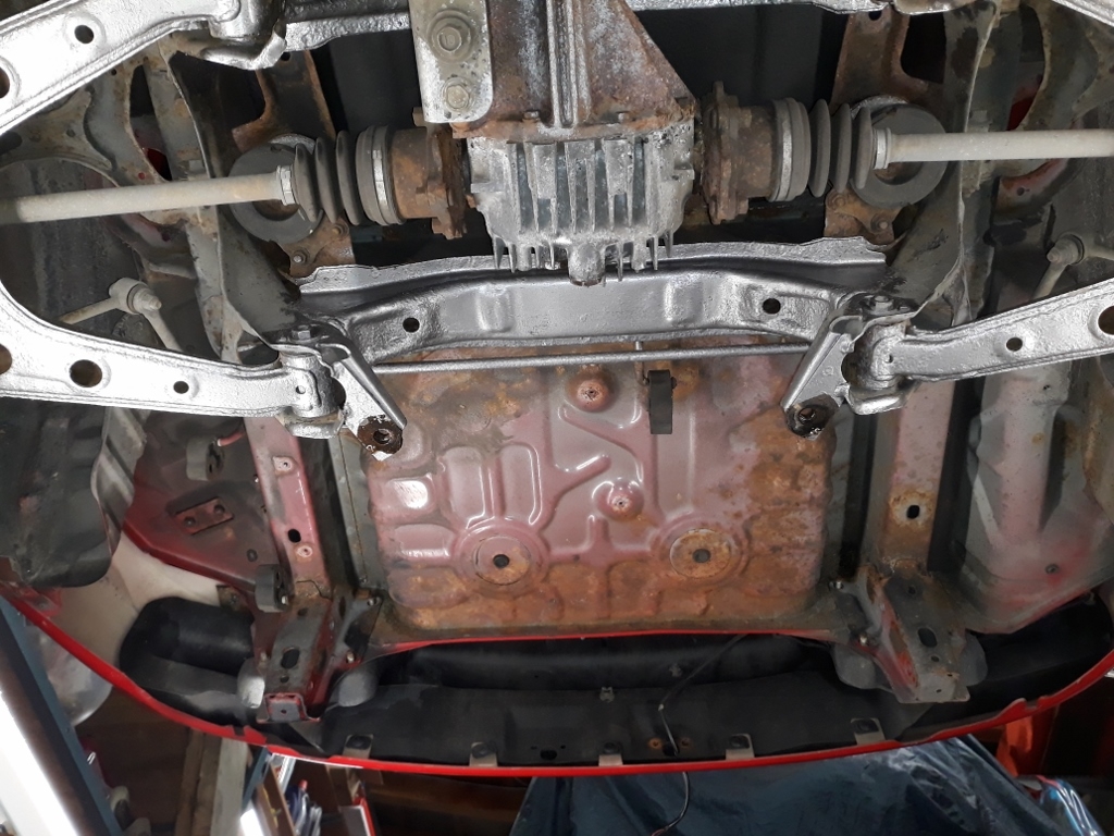

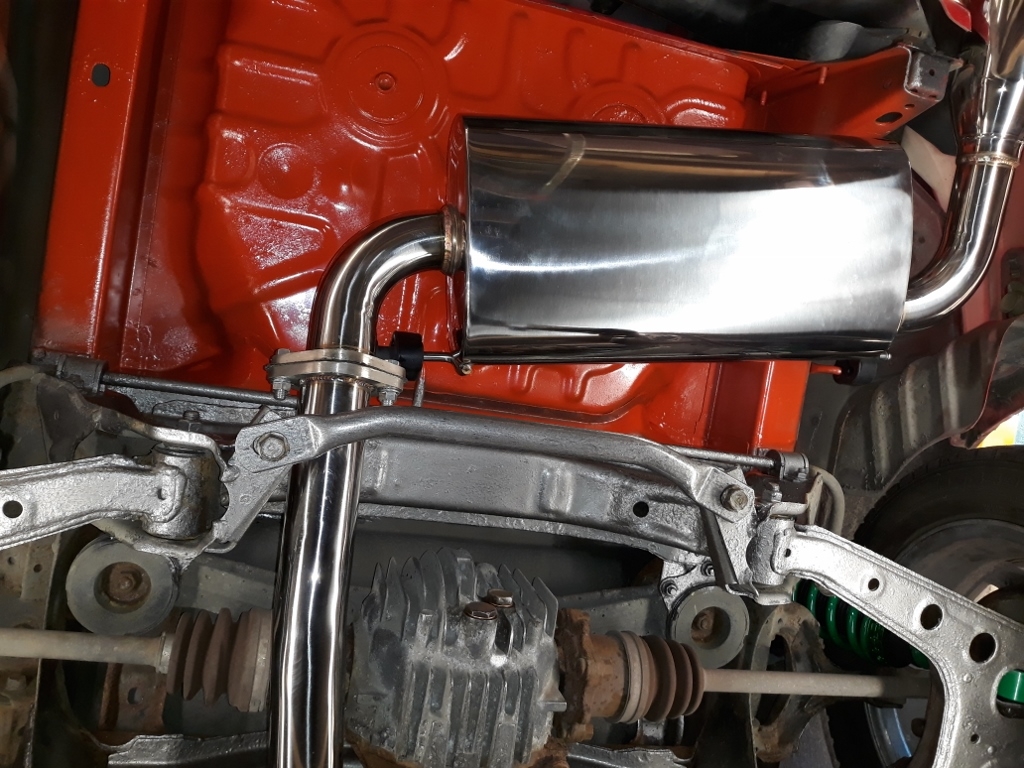

Ayant démonté le vieux pot "Walker" je remarque que le dessous du réservoir est bien moche et rouillé.
Un bon grattage décapage et remise en peinture à la bombinette. Du coup avec le Cobalt inox ça flashe 8-) .

Félicitation Beau boulot.

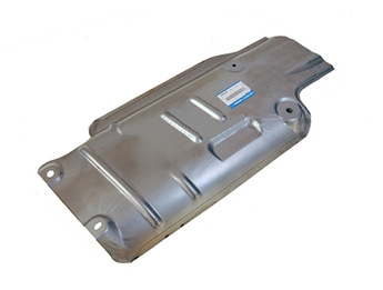

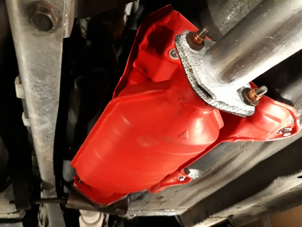

Par contre, il te manque la tôle pare chaleur:
Tu peux la trouver ici
https://www.mx5parts.co.uk/exhaust-rear-silencer-heatshield-mk1-1989-1998-p-2631.html
