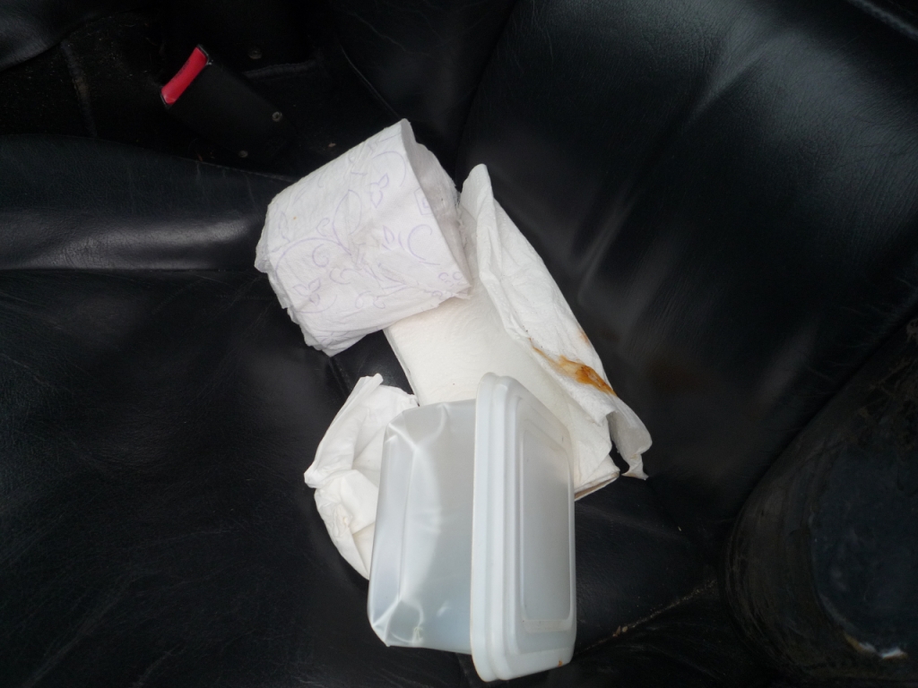

Derrière les sièges, on trouve de l'essuie tout, du PQ, une boite en plastique...

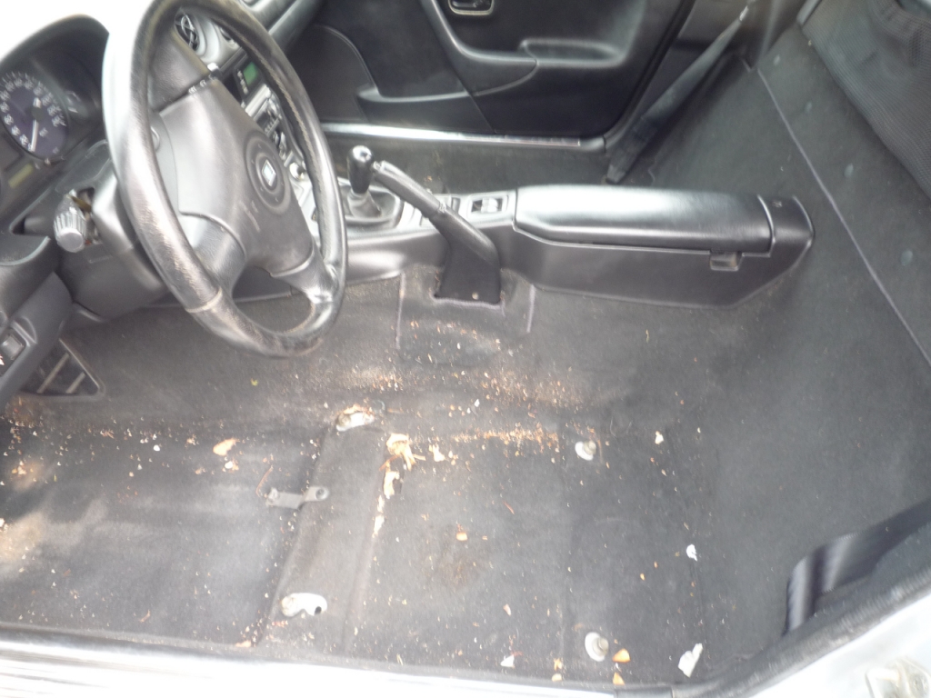

Le siège conducteur est vraiment triste... Dommage, le cuir semble de bonne qualité, bien épais, je l'ai trouvé très confortable en la conduisant un peu Mercredi dernier.
Les moquettes de coffre sont à vomir, elles sortent vite fait. Les tâches blanches, c'est une espèce de moisissure, on se disait qu'en laissant la voiture comme ça, on a des champignons de Paris qui allaient finir par pousser dans le coffre...
Le tapis de sol passager est OK, le conducteur est troué...
Il signe ici sa fin de vie, dommage...

L'intérieur, bien que sale, est en bon état... L'accoudoir central est cassé (le classique de la charnière qui lâche), le volant est un peu abîmé aussi...

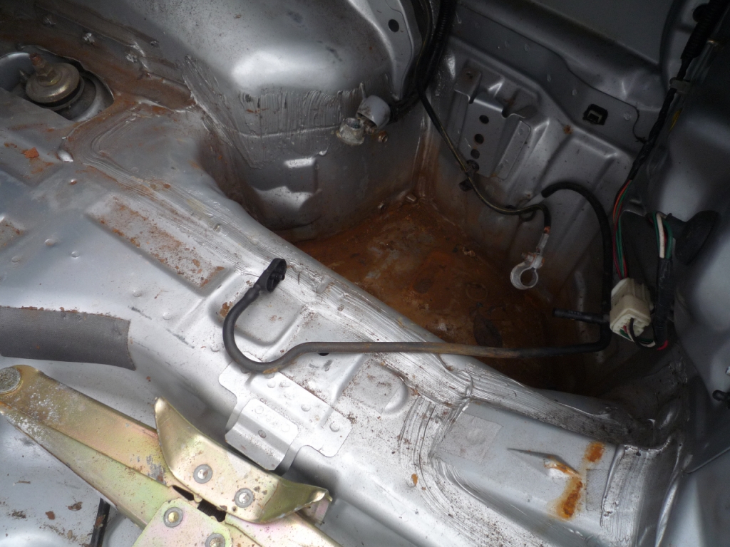

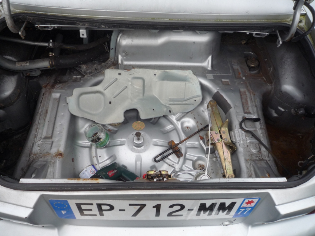

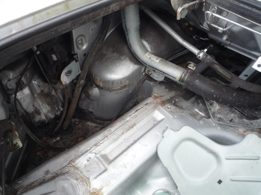

Côté coffre, c'est moins reluisant. Le fond de bac à batterie est rouillé, mais malgré l'aspect effrayant, c'est très superficiel.
De l'autre côté, c'est noir d'humidité :aie:
Les durites de carburant sont aussi recouvertes de moisissure :vomi:
Roue de secours déposée, pas de réelle mauvaise surprise, quelques traces de corrosion, ça sera brossé/traité.
Pour expliquer l'état du coffre, on pense avoir compris en regardant les photos du topic d'origine. Elle était garée en pente le nez légèrement vers le bas, l'eau de pluie a stagné dans les joints de coffre, et ne pouvant s'évacuer, elle a fini par s'inflitrer dans le coffre... Avec avec un peu de douceur, ça fermente joyeusement...

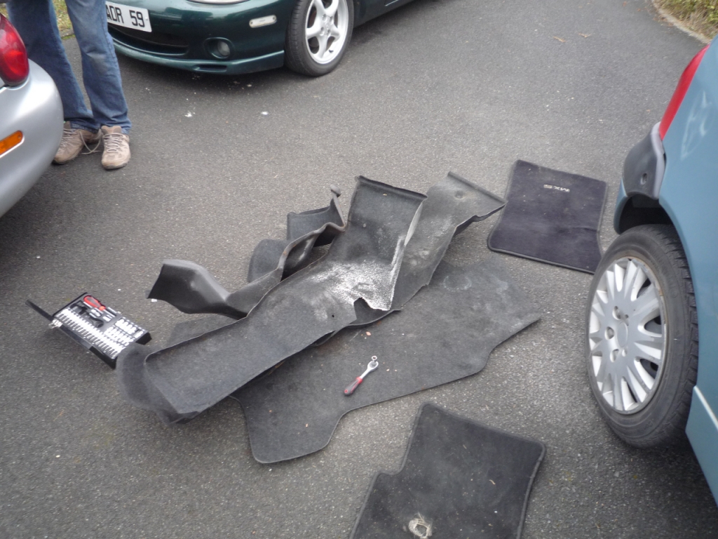

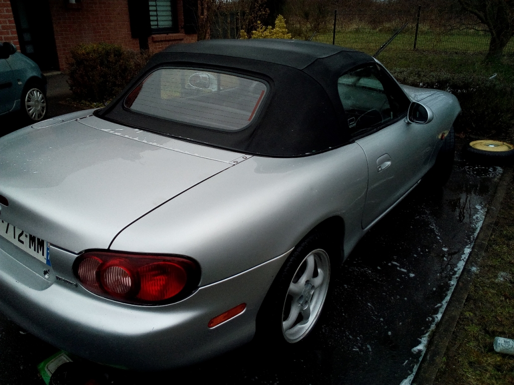

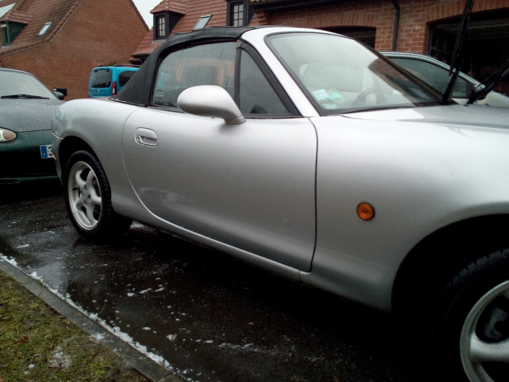

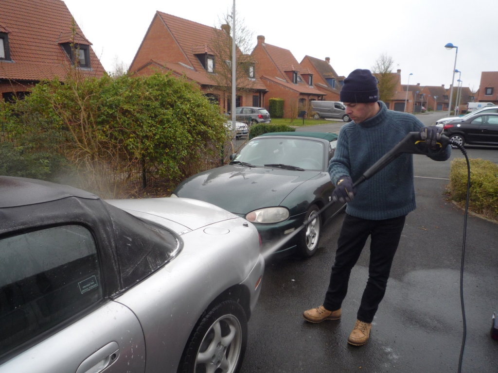

On commence par un décrassage en profondeur pour y voir plus clair.

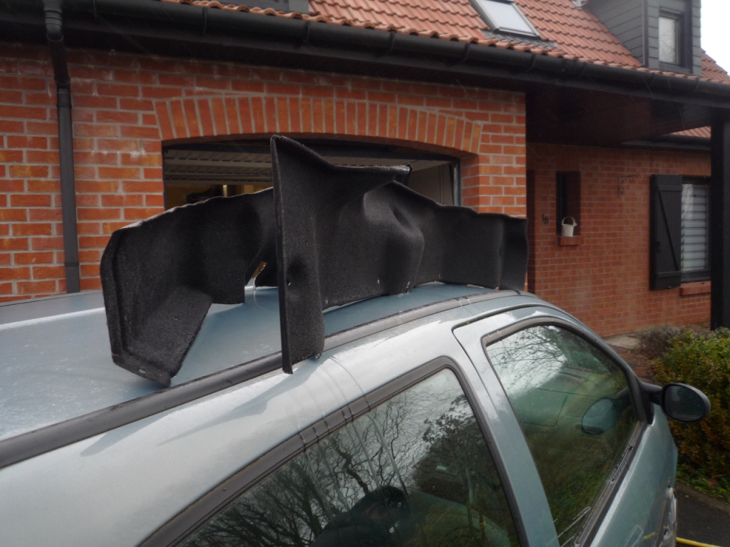

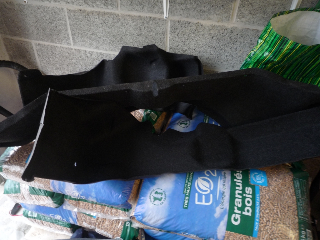

Les moquettes sont passées au nettoyeur haute pression quasi à bout portant. Je vous épargne la couleur de l'eau qui en coulait... :aie:
La Twingo de Joëlle fait un séchoir parfait :D

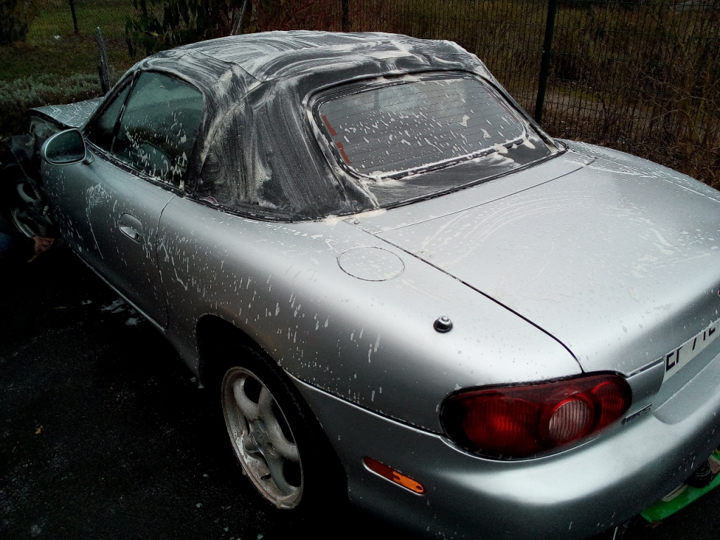

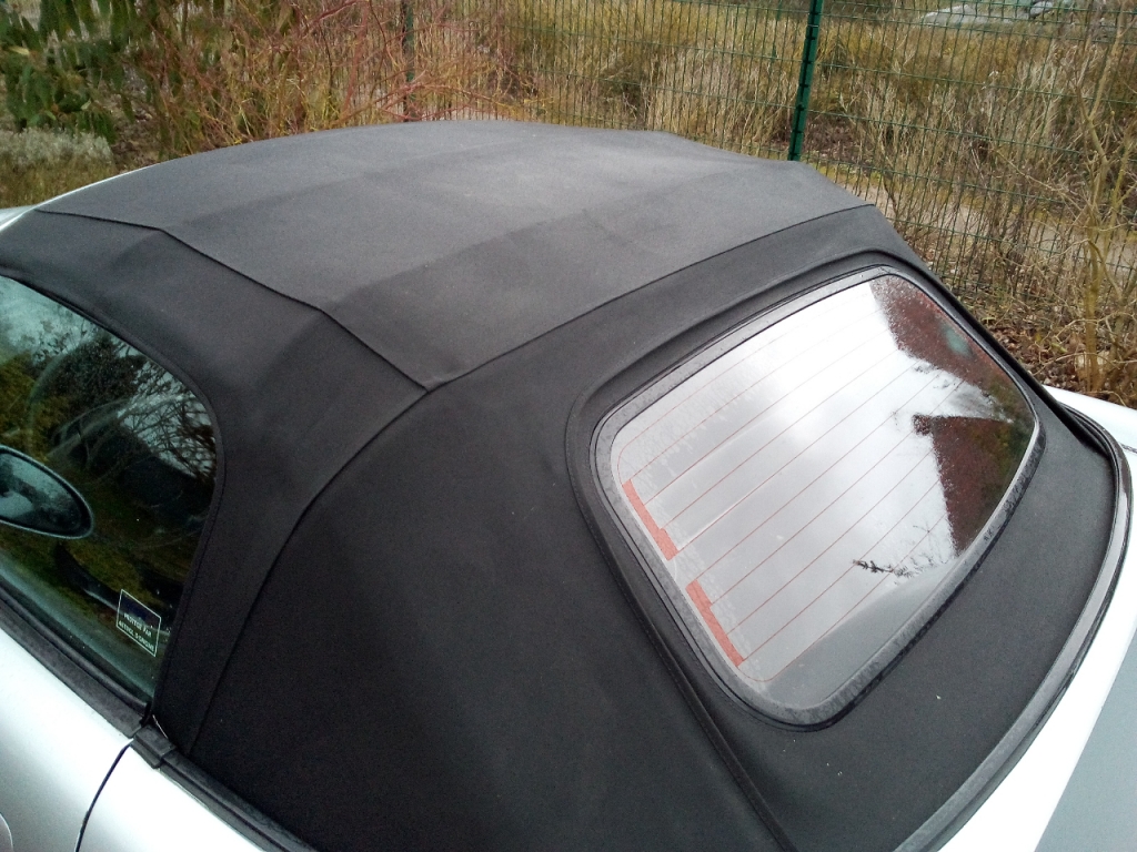

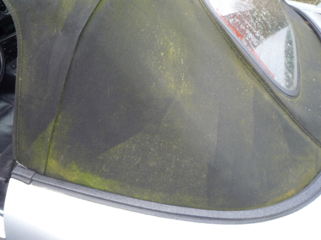

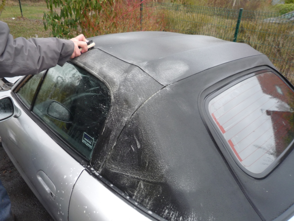

A mon tour de dégainer. Les contours de logos était couverts de mousse verte...
Nettoyage complet carrosserie + capote. Il me restait un fond de Citrus Wash & Gloss des Chemical Guys https://www.maniac-auto.com/fr/shampoin ... gloss.html
A utiliser fortement dilué, "30ml pour un seau de 10L"? Quedalle ouais, on l'a utilisé pur :D
Et ça frotte...
Rinçage. Mais?!? C'est que ça commence à avoir meilleur aspect!
La capote après ce traitement :love: Là aussi, on ne parlera pas de la couleur de l'eau qui coulait de la voiture :cyp:
Pour rappel, avant:
On est contents, la capote est nickel, et c'est une tissus de NBFL :bien:
Les moquettes aussi ont été récupérées, nickel. Allez hop: au garage

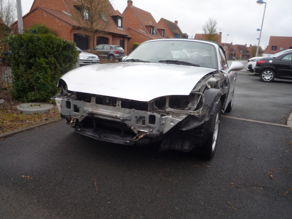

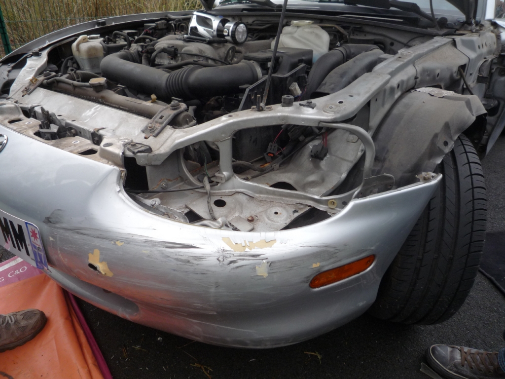

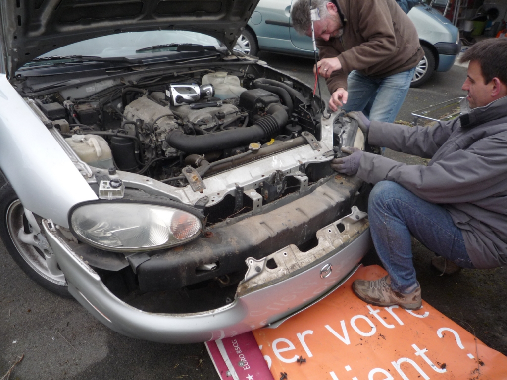

Bon, c'est pas tout ça. Pour l'instant on a bien rigolé, mais on va s'attaquer au gros du problème...

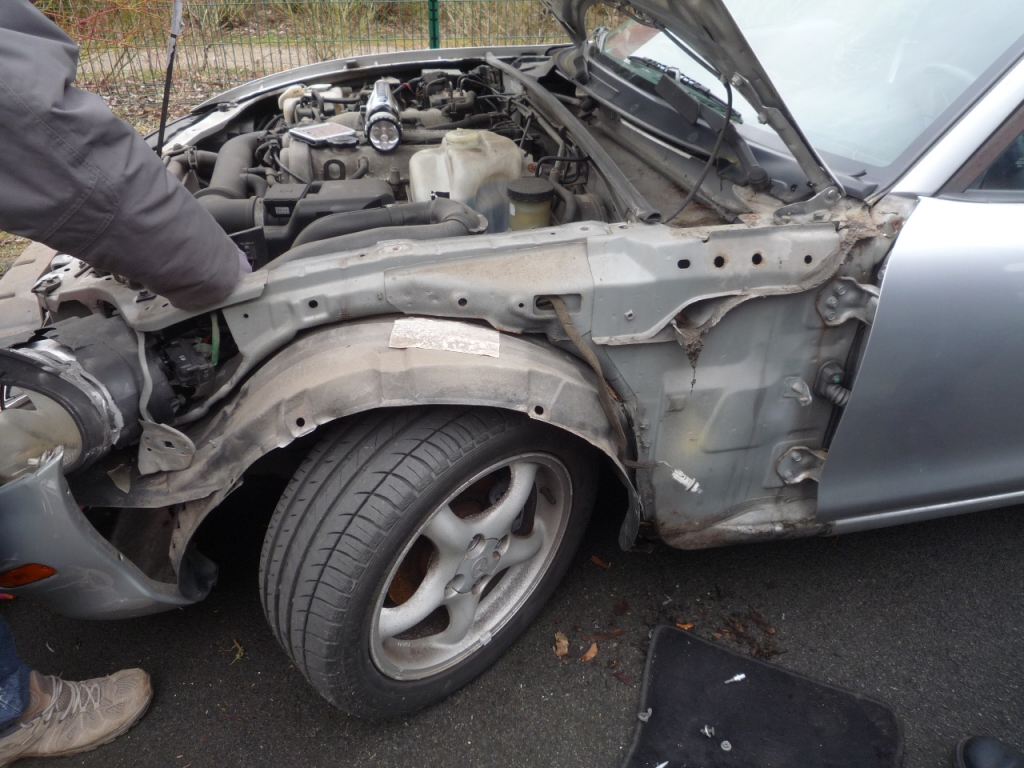

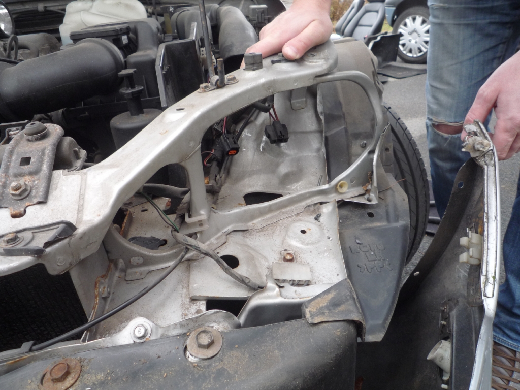

On s'occupe de déposer l'aile avant. Je n'avais pas souvenir que c'était aussi compliqué :?
Je l'avais déjà fait sur une NA, mais là, 4 ou 5 boulons au dessus, 2 en dessous, 2 sur le pare choc, 1 à l'intérieur (bien planqué), et une multitude de fixations en plastique qui maintiennent les pare-boue dans le passage de roue, dont 80% ont pété rien qu'en les regardant. Bon, ça se vends en paquet de 100 viewtopic.php?f=17&t=40440& , ce n'est pas un drame, et on en remettra des neuves.
Je zappe l'étape 1 de l'opération qui consiste comme l'indique le manuel à déposer le pare choc... Vu qu'il est cassé de ce côté, les 2 vis latérales sont accessibles sans avoir besoin de le déposer :D

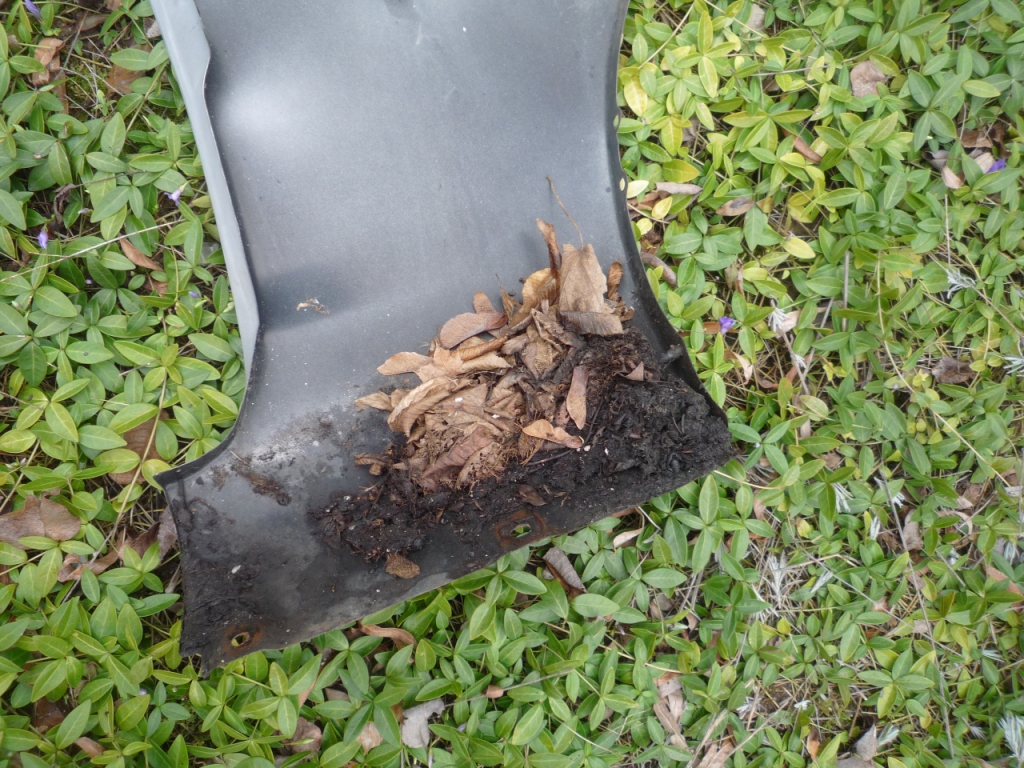

Comme souvent sur les Mx, l'intérieur de l'aile sert de réceptacle à merdes. Heureusement, pas de rouille, mais bon, de la terre et des feuilles mortes qui stagnent là des années, ça n'aide pas à lutter contre la corrosion.

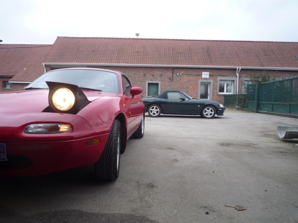

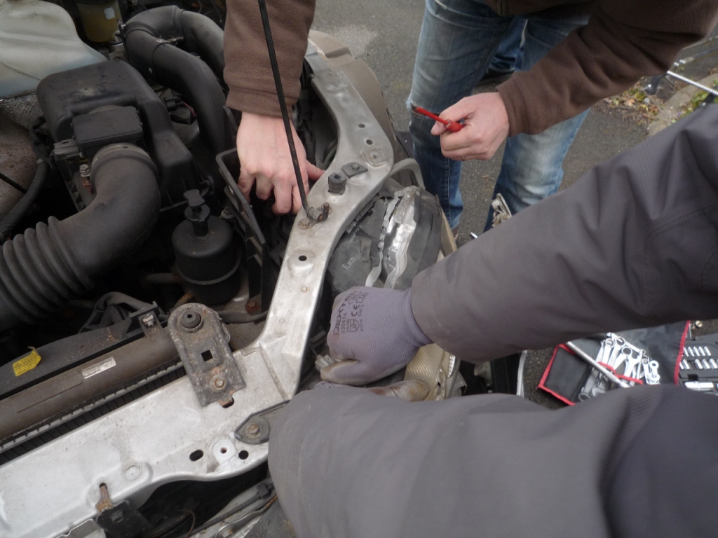

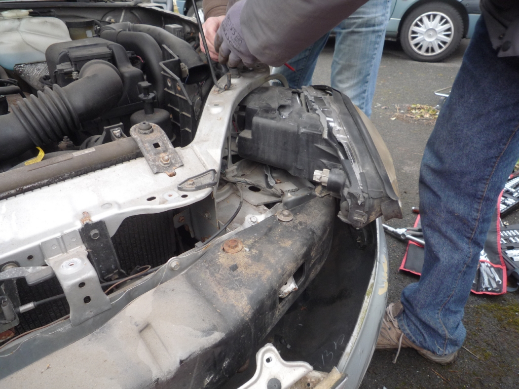

Opération chirurgicale n°1: sortir le phare cassé.
Oh, ça doit tenir par 2 boulons ça... Mmmmm. On sort le manuel d'atelier quand même...
"Pour déposer le bloc phare AV:
1) Débrancher la batterie. Check.
2) Déposer le bouclier avant" :o :x

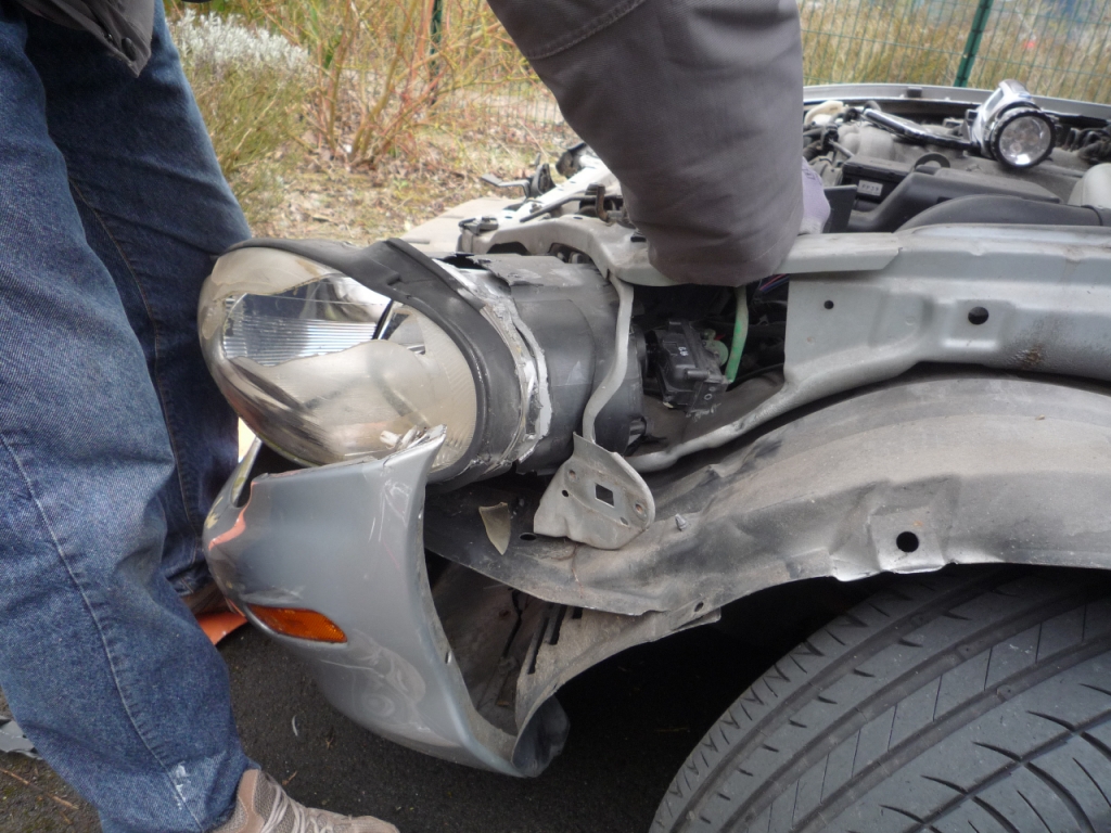

Bon, c'est parti. C'est beaucoup moins compliqué qu'on ne le pense, et ça, je l'avais déjà fait sur ma NB. Pour l'instant, on se contente de déposer les vis du haut pour simplement déposer le phare.
Normalement ça doit sortir. Non? Bon, on va forcer un peu alors. On voit ici l'effort d'Hervé pour sortir ce phare :D
Il sort progressivement, mais ça bloque toujours...
On vérifie bien que rien ne bloque, histoire de ne pas forcer et péter un truc... Sous l’œil intrigué du voisin -doudoune bleue en arrière plan- qui vient voir ce qui se passe

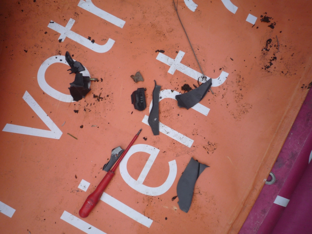

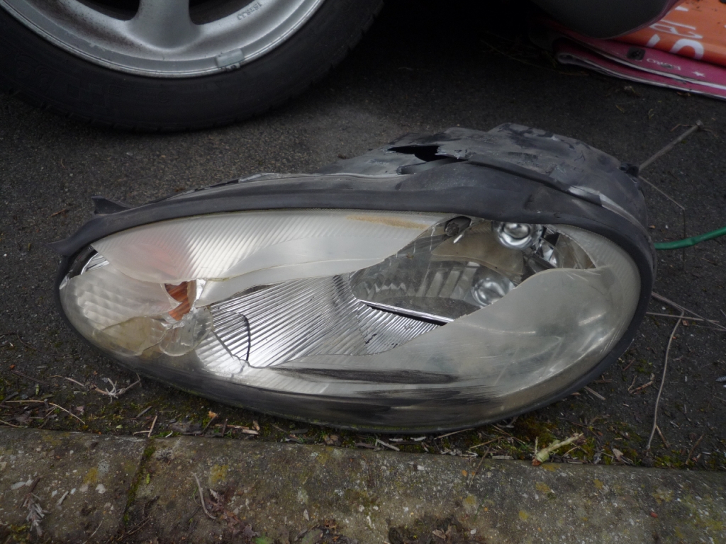

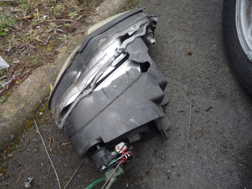

CRAC! Victoire, le phare est sorti!
Il était bien cassé, les bouts de plastique s'était mis de travers et gênaient son extraction
On prononce l'heure du décès, il n'ira plus nulle part...
On reclipse le pare choc, pause déjeuner! :faim:

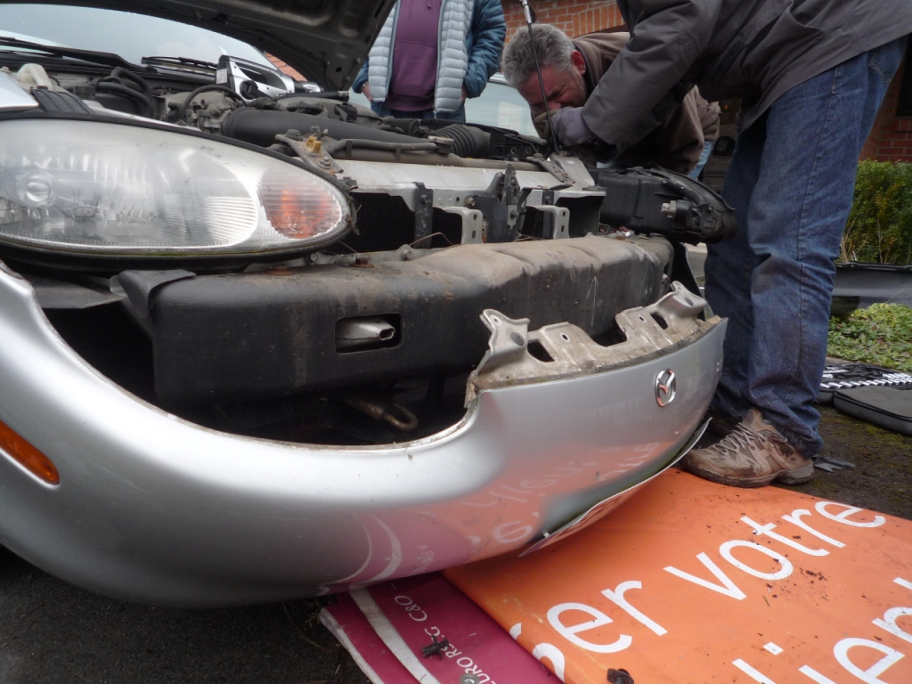

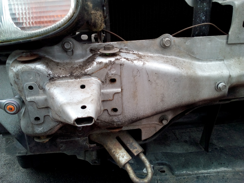

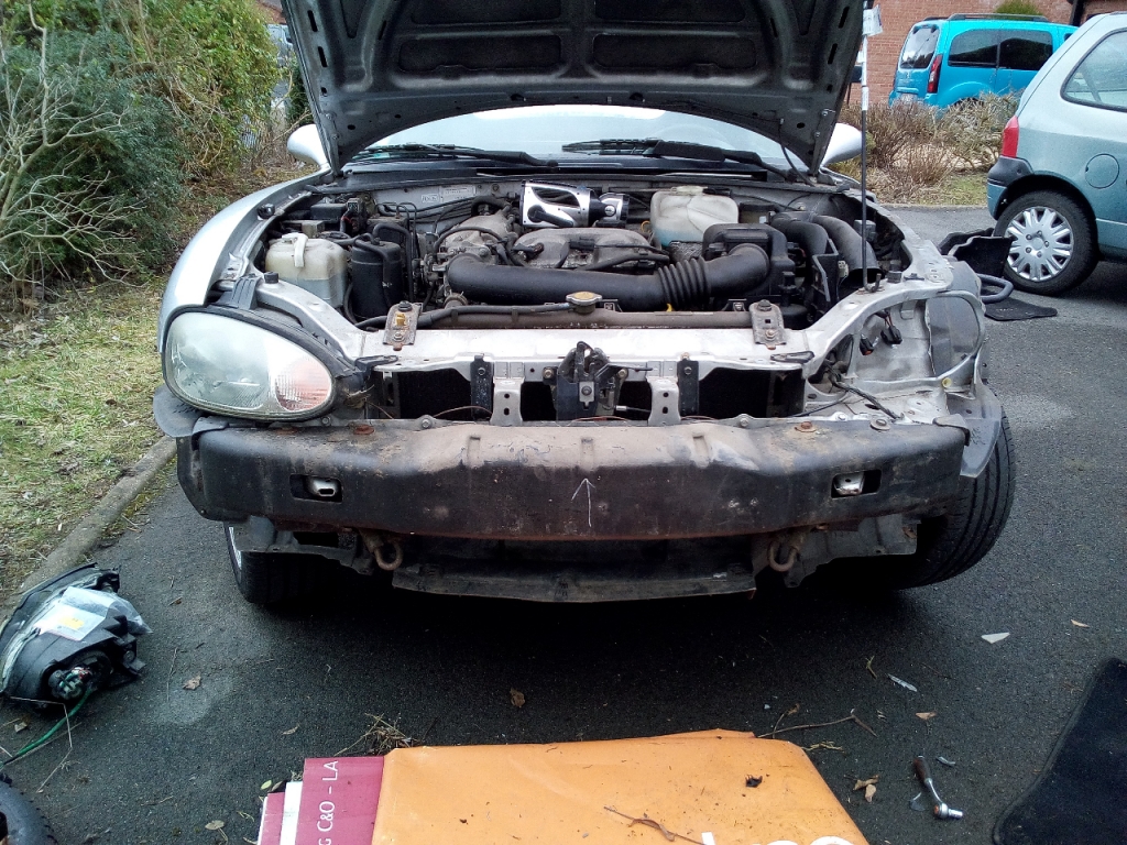

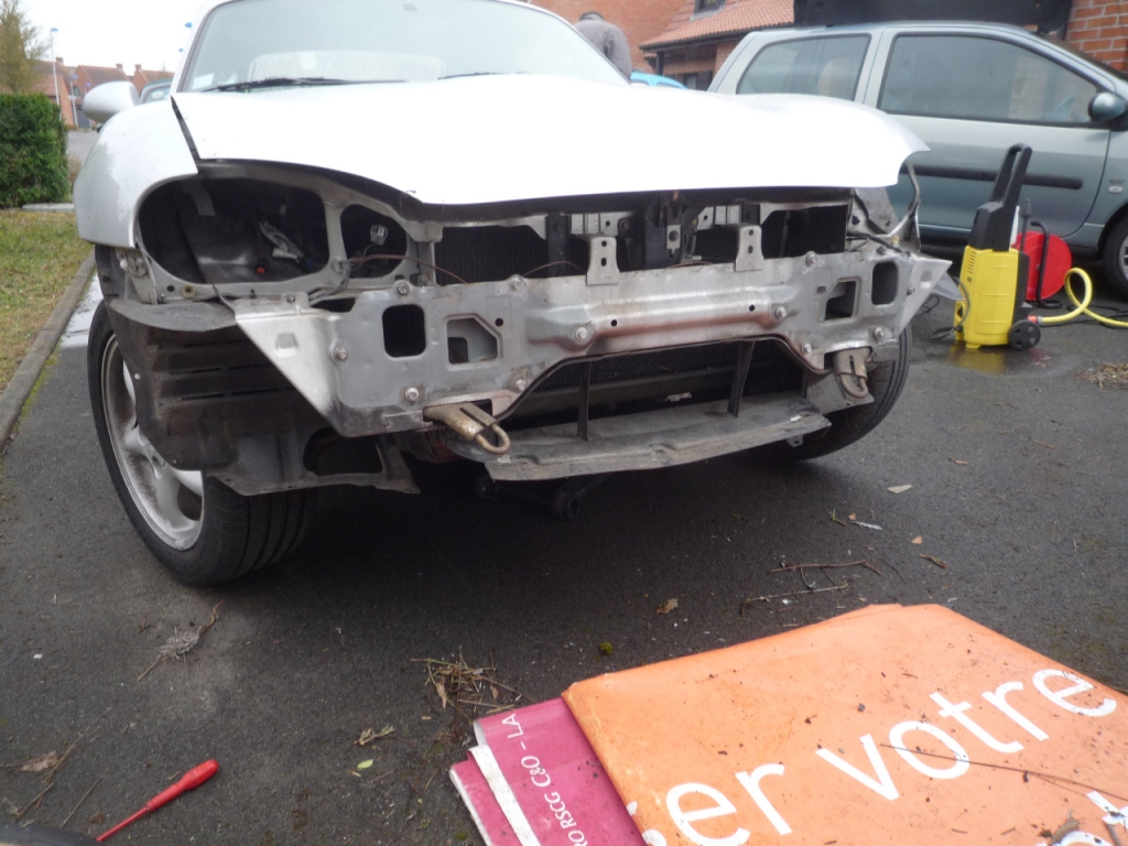

On se penche un peu sur la structure pour évaluer les dégâts, rien de particulier.
Le pare choc (le vrai, le truc noir derrière le bouclier) a pris un coup, mais rien de méchant, et derrière, une petite patte est tordue. Vous voyez les 2 gros vis qui tiennent le pare choc noir? Il y a une petite vis grise entre les 2, normalement elle est verticale, là elle est à 45°.
On va redresser ça au tas de carrossier, c'est vraiment superficiel. Sinon, RAS, la traverse notamment n'a pas bougé. Et heureusement :)

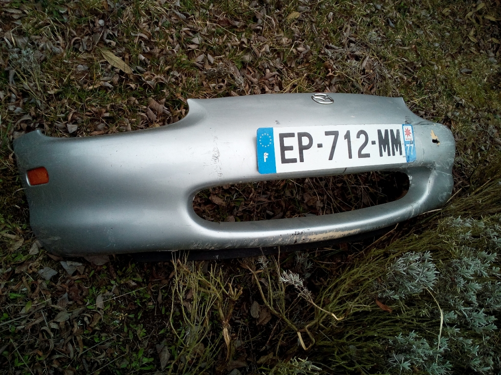

Le bouclier AV ne fait pas long feu, hop, par terre.

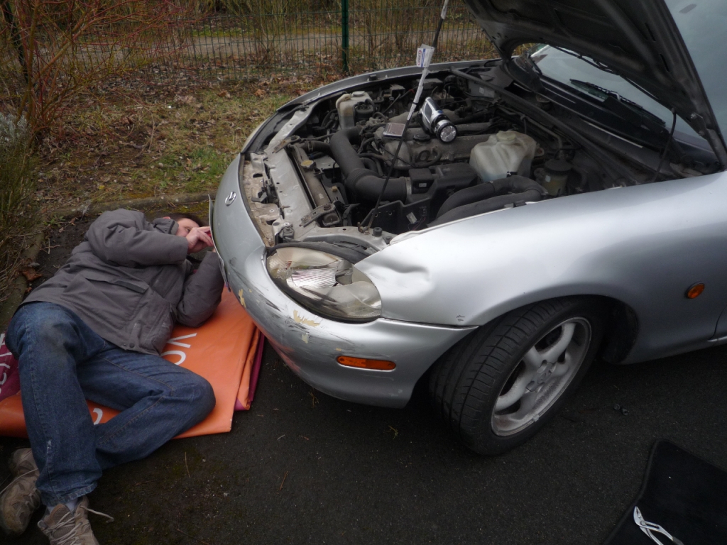

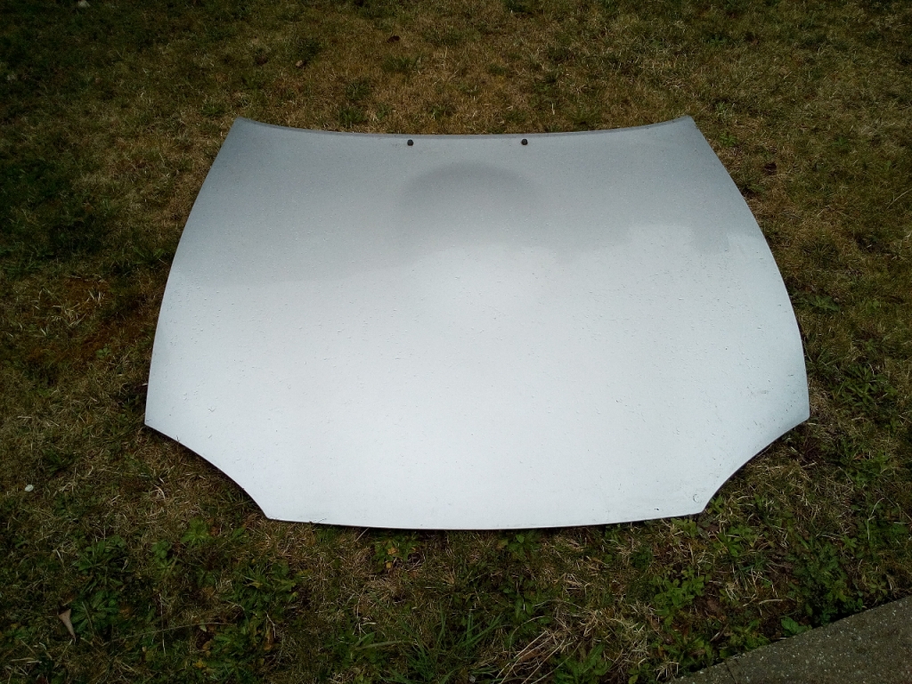

On a un doute sur le capot... On le dépose, et il est légèrement plié :sic: Ce n'est pas flagrant, mais on le voit bien, côté inférieur droit sur la photo, le galbe n'est pas EXACTEMENT le même...
Le rapport d'expertise parle bien du capot, mais n'a pas de budget associé dessus. Les "experts" n'auraient pas vu le léger pli? A voir avec un carrossier si ça se reforme facilement... Ou si on doit en trouver un d'occase...
On dépose ensuite le pare choc noir (6 ou 8 écrous de mémoire)
On va déposer le phare droit, il est intact mais par acquis de conscience on veut comparer l'état des tôles autour avec le côté gauche pour voir si rien n'a bougé.
On dépose aussi les 2 tôles de protection pour inspecter l'intérieur des longerons, LA question sur une NB/NBFL
On refixe le capot pour faciliter le stockage, et la voilà au final de cette journée.

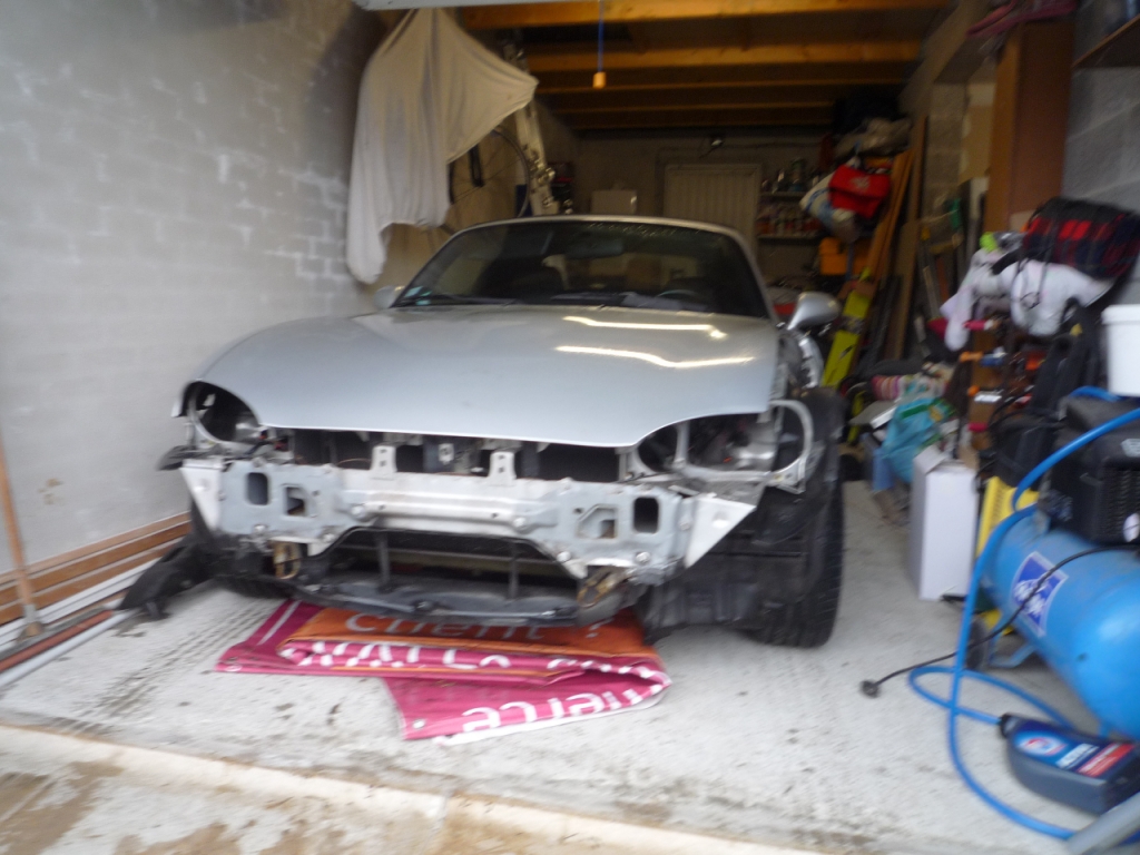

La journée est bien avancée, on décide de s'arrêter là pour aujourd'hui.
On rebranche la batterie, elle démarre ainsi et on va la ranger.
hop, dans le garage d'Hervé. Vous ne trouvez pas qu'elle fait agressive comme ça? :)
Vu qu'elle va dans le garage d'Hervé, et que la place n'est malheureusement pas illimitée :( , la NA rouge va être stockée au boulot d'Hervé, on y va ensemble.
Et je le ramène avec ma NB verte, l'occasion de lister en route tout ce qu'il faudra acheter.

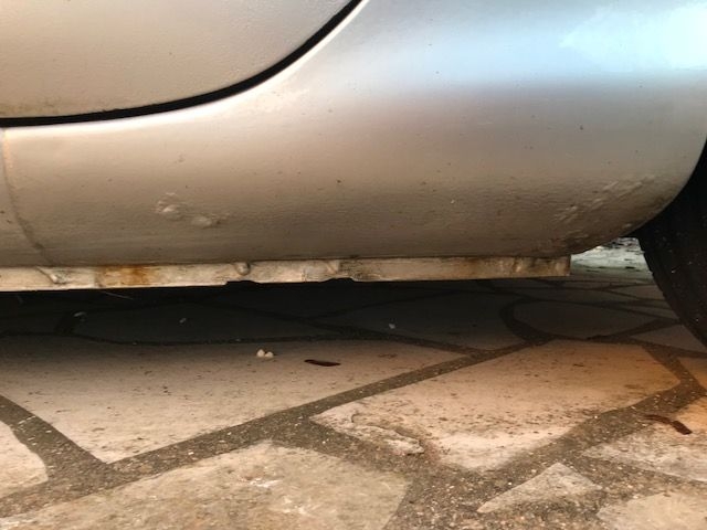

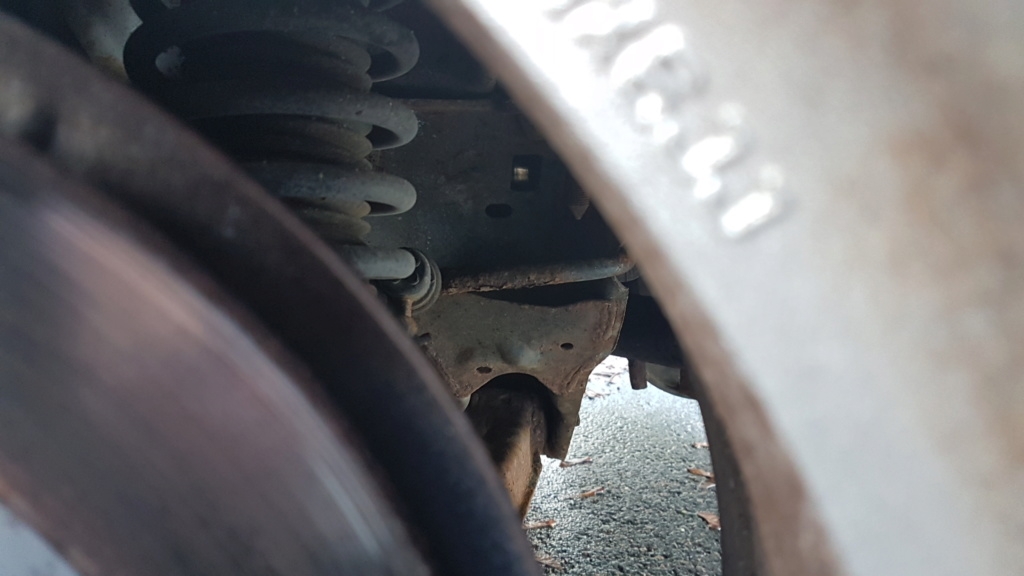

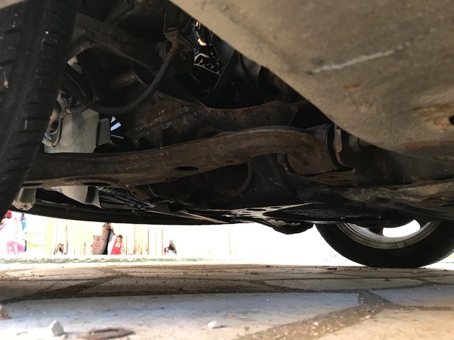

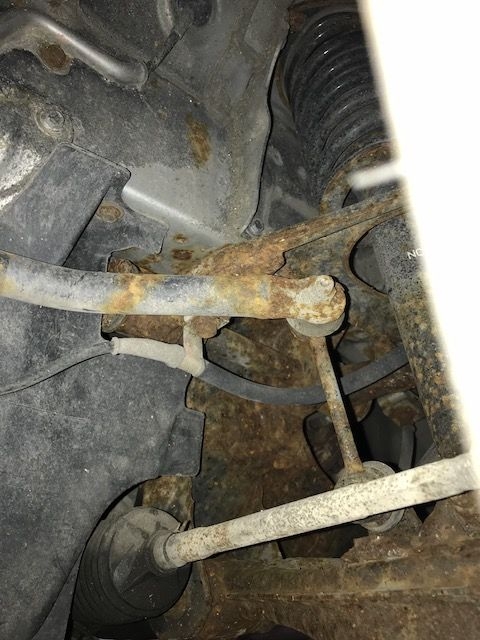

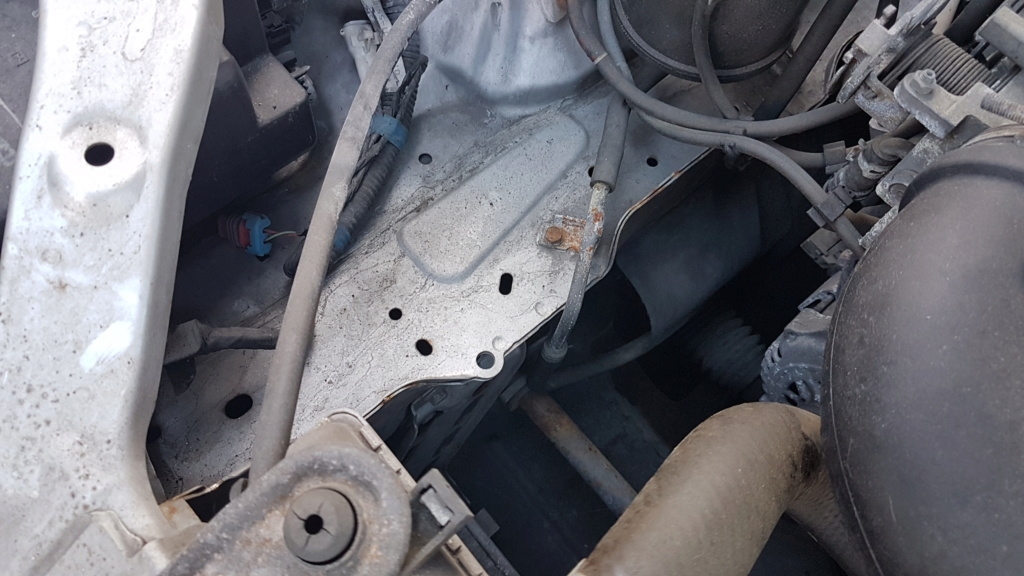

Bon, on a regardé dans les longerons... On a même fait des photos de l'intérieur.
Mais vu qu'elle va rester un peu dans cet état là, le temps de trouver les pièces d'occase (capot/pare-choc/aile etc etc...) ou de voir si on refait celles là, ce qui peut être long, on va jouer un peu :P
Celui qui arrive à deviner l'état des longerons gagne...euh... rien du tout, si ce n'est le plaisir d'avoir gagné :D
On a eu des photos avant l'achat, avec un bas de caisse légèrement touché, et des triangles objectivement très piqués... A tel point que se pose la question d'en acheter des propres, ou de faire sabler/repeindre ceux là.
Bas de caisse...
Longerons côté moteur
Barre anti-roulis...
Triangles côté gauche...
Vue sur le berceau
Photo gauche conducteur en contre plongée.
Alors, vous recevez ces photos de la part d'un vendeur. Le dernier CT de juillet 2017 indique évidemment des traces de corrosion aux 4 coins.
Vous prenez la voiture, ou pas?
Dans quel état peuvent être les longerons? Devons nous planifier un trip chez Mx5Restorer? La suite au prochain épisode :ricane:
