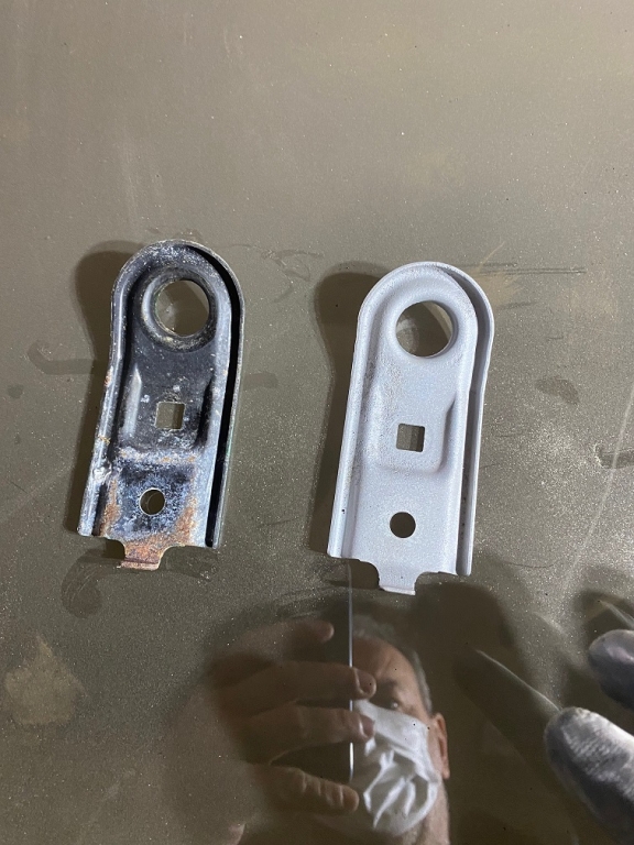

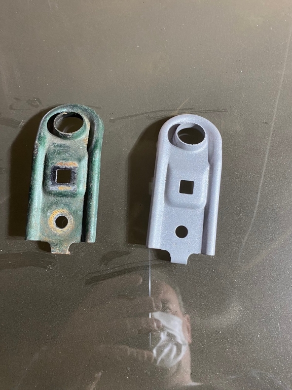

- j'aodre le sablage, ici par exemple les petits supports pour le radiateur, avant et après sablage :
- résultat : un grand "trou" devant :

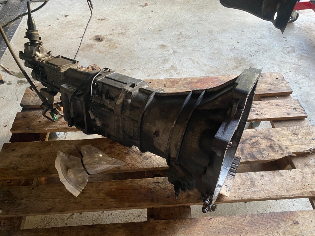

Un peu de nettoyage de la boite de vitesse :
Repeindre ou pas ;) ?
