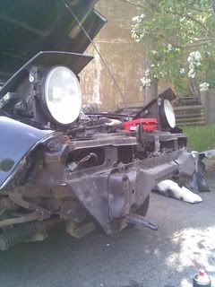

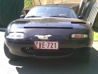

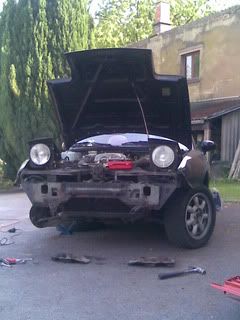

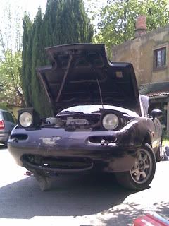

Avant le démontage:

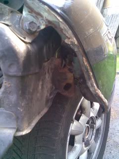

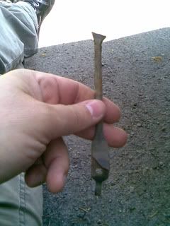

Pendant le démontage de l'avant (qui a été un vrai parcourt du combattant!) j'ai cassé le tiers des écrous qui étaient soudés aux éléments en tôle, tellement
la rouille avait fait son effet néfaste:
Image Image Image

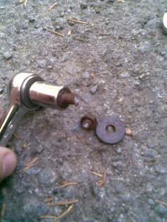

Cet écrou-ci m'a pris à lui seul 02h30 afin de le déloger de là où il était (un des deux écrous qui est fixé à une plaque en acier qui sert à liaisonner la partie avant
de l'aile passager et le retour du pare-choc. J'avais 5cm de largeur pour opérer. Je l'ai finalement disqué afin de le casser en deux.

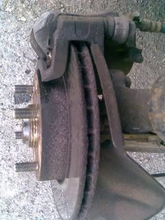

Vu le peux d'accès aux écrous j'ai été obligé de démonter une des roues. J'ai vraiment râlé de ne pas avoir un cric à roulettes et une paire de chandelles!
Ce sera mon prochain achat la semaine prochaine, car travailler avec la tête sous les disques de freins tout en secouant la voiture n'a pas été un exercice de style très plaisant :roll:
surtout que chez moi c'est pas trop horizontal. Après des heures de chipotages pour dégripper les nombreux écrous, et après en avoir cassé pas mal voici ce que cela donne.

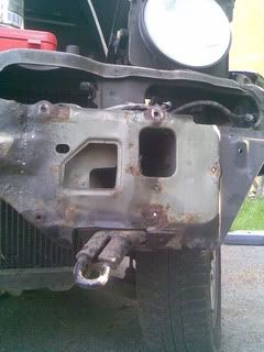

Je constate qu'il y a un soucis de raccordement entre l'aile conducteur et la plaque de raccord de la face avant du même côté. Il y a facilement 2 à 3cm d'écart entre les deux trous
dans lesquels devaient passer les écrous! Soit l'aile a été "assemblée" et modifiée en fonction du bidouillage qui a été fait après le supposé accident, soit le châssis à morflé
(mais dans ce cas je le sentirai dans la direction).

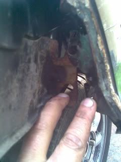

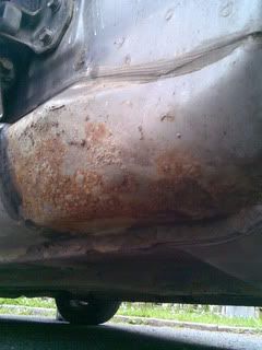

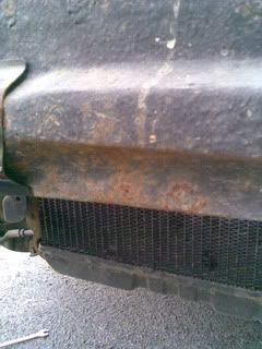

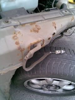

Le travail de sape de la rouille après 18 années de bons et loyaux services:
Image Image Image

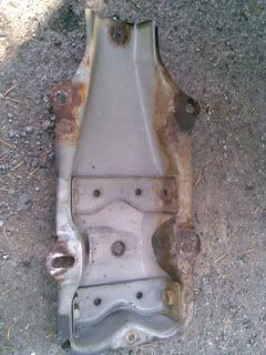

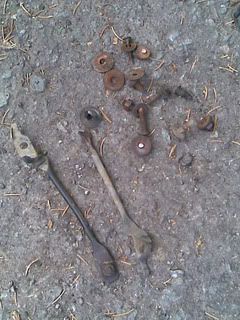

Je démonte les attaches de pare-chocs en tôle, ils sont creux et donc sont des nids à eau stagnante et donc propice à la rouille. Sur la deuxième photo l'on voit deux petits points
blanc à la place de trou: se sont les tiges filetées des écrous qui en cassant sont restées mortellement bloquées dans les trous filetés. Je suis condamné à forer en essayant
de ne pas foirer le filetage...

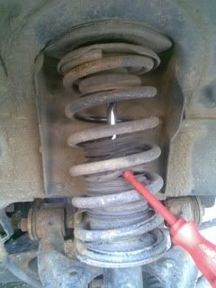

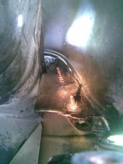

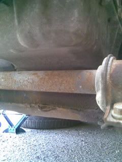

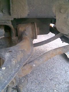

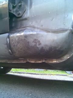

Tant qu'à être sous la voiture, j'ai pu constater que le berceau avant avait aussi morflé, sans doute une (grosse) pierre/bordure...? J'avais déjà vu un impact en mettant la voiture
sur un pont, mais le coup facial sur l'épaisseur du berceau je ne l'avais pas vu! Je pense être bon pour un berceau d'occase!
Les amortos sont naze, soufflets déchirés et le mieux serait de virer les 4 et remplacer par du neuf. Pourvue que ma blonde ne tombe pas sur ce topic
ou c'est le divorce assuré! Quant à mon banquier... :aie: Encore un bel exemple de rouille pour les bras de suspensions et organes annexes (les disques de freins proviennent du Titanic :lol: ):

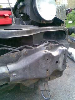

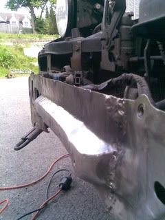

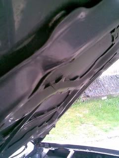

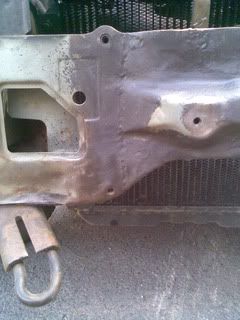

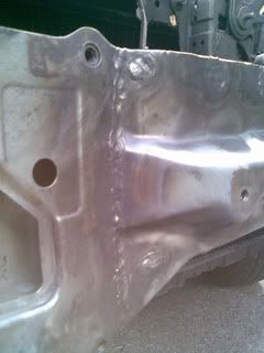

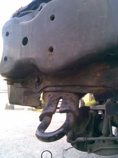

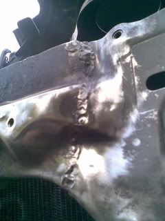

En regardant de plus près la traverse avant du PC certains "détails" me chagrines tels que certains joints assez peux Ortodoxes ainsi que la présence d'une grosse couche de Rutex.
Après avoir travaillé la chose autour d'un des trous d'écrous je décide de mettre à nu cette traverse.
01h00 de travail pour décaper à la foreuse (avec tête brosse métallique) et voici le stûûûût:
Image Image Image Image
On voit clairement que la traverse avant a été disquée après l'accident, et une autre pièce a été usinée (pas le terme exact vu le travail de cochon) et soudée sur les parties droite
et gauche dont la base a été écrasée lors du crash. Bref, cette pièce sera découpée et on re-soudera une nouvelle; pas la peine de faire une réfection totale de la carrosserie
en laissant ce genre de bricolage infâme.

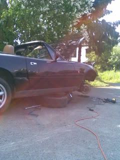

Après 02h00 de bataille afin de désserrer le dernier écrou (qui tient l'aile côté passager) situé entre l'aile et la contre-aile, je décide qu'il est temps d'arrêter au risque de disquer l'aile,
vu mon état de nerf. Cela fait 07h00 que je bosse sous la voiture, allez zou, la suite demain vendredi.
Les photos de ce foutu écrou ici les amis.
Bon, on est vendredi et foi de Golden-la-menace, cet écrou va morfler! Ou alors ce sera l'aile! :x :lol:
Finalement, après avoir très copieusement bombardé celui-ci par du WD40 la veille, ainsi que ce vendredi je parviens à retrouver une énième rallonge de clef à cliquet afin de pouvoir
travailler en dehors de l'habitacle exigu situé entre l'aile et la contre-aile (cfr le lien ci-dessus pour les tophs). Après de longues minutes à forcer comme un damné sur le manche
du racagnac (clef à cliquet quoi :D ) je parviens à débloquer le coupable et ce sans le casser en plus! En cas de casse je ne sais vraiment pas comment j'aurais pu débloquer la situation!
Quelle idée de foutre un écrou dans une cavitée aussi exiguë!!! :x Bref. Merci à Jaguard et à JD93 pour le soutient psychologique! :hello: :lol:

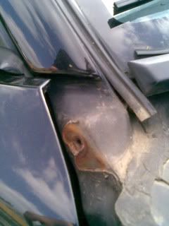

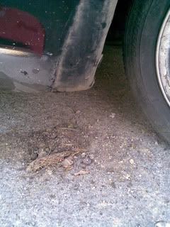

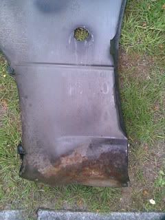

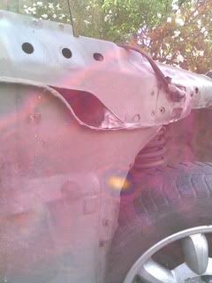

La suite du musée des horreurs. Une fois l'aile démontée et après avoir reçu sur mes shoes un monticule de saletées/boue séchée/feuilles mortes séchées/et autre joyeusetées voici
l'état du bas de l'aile, partie venant contre le soubassement. Autant préciser que les deux écrous qui tenaient ce bas d'aile ont explosé sous l'effort et que je suis bon une fois de plus,
à devoir forer afin de récupérer les emplacements filetés si je veux re-fixer cette aile.
Image Image Image Image Image Image

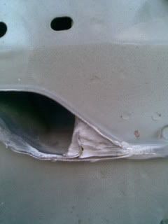

Après ponçage des parties rouillées (hier en fin de journée j'ai traité ces parties, ferai des tophs tantôt):
Tiens, au dessus du passage de roue se trouve une petite cavitée en forme de losange; j'a été attiré par un gros jonc pas constant et qui en passant dessus avec la décapeuse
à dégagé une fumée blanche (mastic i suppose). Est-ce normal ou est-ce encore une preuve du bidouillage fait par les Frankenstein Brothers? Si quelqu'un a déjà démonté son aile
j'aimerais avoir son feed-back. :)

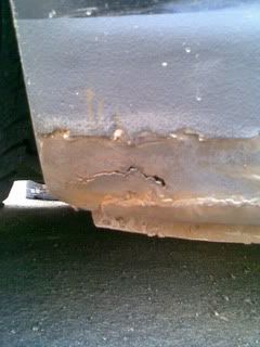

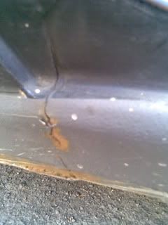

Les soubassements: pour mémoire ces éléments ont été bricolé de manière pas Catholique et avec de grosses tôles en sur-épaisseur. De plus les cons (y a pas d'autres termes :x )
qui on commis cette horeur, ont soudés les trous d'évacuations à l'arrière et à l'avant. Ce qui fait que l'eau ne peut pas être évacuée, d'où l'état des soubassements. J'ai à peine passé
la décapeuse qu'une déchirure est apparue. J'ai donc tout stoppé et traiterai cela ce WE avec de l'anti-rouille + un coup de peinture noire en attendant septembre...
J'ai aussi constaté que le soubassement côté passager à hauteur de l'ouverture de porte, est occupé à ce cisailler. :sic:

Ton berceau, bof c'est un poc pas bien méchant.
Peux tu prendre une photo au niveau de tes longerons. Regarde dedans avec une lampe.

felinkinkin a écrit :
Les zones noirs sont les zones traités au Ferrose.
Achète un bidon de ferrose ca coute rien et passe s'en un coup sur les zones rouillées.
J'ai utilisé un autre produit mais qui doit être similaire au tien: c'est la marque Soudal. Tu brosses la rouille, tu applique le produit avec un pinceau et au contact de l'acier le produit devient bleu
et ensuite au séchage devient noir. Maintenant, ne serait-ce pas mieux (plus pro?) d'utiliser un produit type Minium (couleur rouille) assez épais et qui à mon sens devrait mieux protéger
dans le temps ces surfaces à risque?
Sous l'aile, le masticage est assez grossier tout comme dans la baie moteur , on pourrait croire que c'est du bricolage mais non. Sous ton aile avant c'est pas bricolé.
La pièce qui a été ressoudé a l'avant n'est pas un pièce majeur du chassis ( tôle fine de support parechoc). Elle sert plus a tenir le radiateur. par contre elle est reprise sur les deux longerons , donc si y a eu un impact devant , faut checker pour voir si les deux n'ont pas bougé et si ils ne sont pas cintrés.
Tu me rassures concernant le mastic sur la contre aile! :oui:
Pour la pièce avant ressoudée, même si ce n'est pas une pièce majeure, je vais voir s'il est possible d'en acheter une neuve sur iL car je n'aime pas ce bricolage.
Surtout si je pars dans l'optique d'une réfection totale de la carrosserie. ;)
Je n'ai pas eu l'impression que les longerons ont bougés, mais comme cette boiture a été pechtée (comme on dit chez nous :D ) à l'arrière et à l'avant, je vais mettre
ma frontale et y regarder de plus près! :etonne:
Le berceau: j'ai un coup sur la tranche avant de celui-ci, juste derrière la crémaillère que j'ai dû changer l'année passée car elle était pliée! CQFD quand je vois le coup du berceau.
De plus, sous le berceau tu as quelques perforations d'usine, l'un deux a aussi un poc. Rien que pour ce point au CT Belge ils refusent la voiture!
Ce qui me fait penser qu'un des longerons sous le siège conducteur est légèrement écrasé (un casse-vitesse sans doute) et pour cela aussi le CT Belge me refuse
le passage... alors que chez Mazda il me disent n'avaoir jamais eu ce type de blême... Logique Belge quoi. :roll:
Quelle diamètre de mèche as-tu utilisé pour forer dans les écrous cassés? Et quel type d'outil dois-je utiliser pour refaire le filetage du trou si je l'endommage? :?
Je pense que je vais souvent te questionner! :lol: ;)

Prend toi 4 chandelles (30€les 4 +/-) deja avec ca elle sera bien haute pour te permetre de te glisser dessous.
Pour le pistolet, si tu as un compresseur, c'est pas tres chère non plus. Et le cric... si elle se trouve sur chandelle ... pas besoin ;)
Apres le 19/06 si tu veux je viendrai tot et on la découpera ta BE :ptdr: Et promis je ne ferai que desserrer les écrous et non l'inverse... d'apres certain je les bloque trop :aie:
Hey man :hello: ,
j'ai vu chez Naurototo un kit de 2 chandelles (supportant 1500Kg chaque) + un cric à roulette le tout pour 50 boules.
Mais j'ai des doutes sur la solidité... Qu'en penses-tu? Car sur un autre rayonnage je vois une paire de chandelles pour quasi le prix du kit?
Sais pas, je vais me renseigner mardi.
Toi si je vois que tu approches ma BE avec une disqueuse à la main, je lâche les chiens! :aie: :ptdr:
De toute façon, je ne pense pas qu'au lendemain du 19/06 tu seras en état de rester debout! :beer: :D

Message Publié : Dim 23 Mai 2010, 12:03
Message(s) : 3646
Ton produit pour traiter la rouille doit être identique au mien.
C'est bleu laiteux et ca vire au noir après sechage.
Verifie bien tes longerons
Sur la mienne , j'avais un coup sur un triangle arrière et le plancher conducteur qui était defoncé. Ca a été refait nickel par mon carrossier.
Pour refaire le pas de vis , c'est un outil speciale des taraud et filière. Pour un tige fileté de 8 , tu perces a 7 et tu refais le pas de vis avec une filière en augmentant progressivement.

Message Publié : Mer 26 Mai 2010, 09:27
Message(s) : 5122
Localisation : Lille
Ouah beau boulot déjà, courage pour la suite ! :)
A ce compte là... les parpaings sont moins cher et quelques morceaux de bois et bande de caoutchouc :oui: et deux cric hydruliques :idea: .. cela laisse du budget pour acheter le pistolet :oui:
Message Publié : Mer 26 Mai 2010, 12:14
Message(s) : 916
:hello: a norauto 2chandelles plus 1 cric pour 29,94 euros ;)
