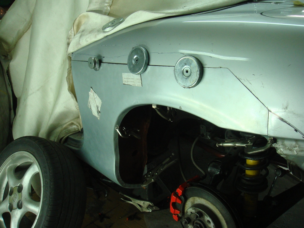

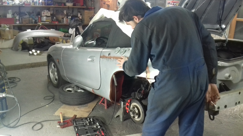

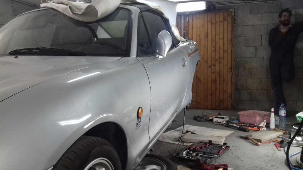

Le tracé du chirurgien est fait, il ne reste plus qu'à découper:
Anesthésie générale, bien sur: ARgh!!!

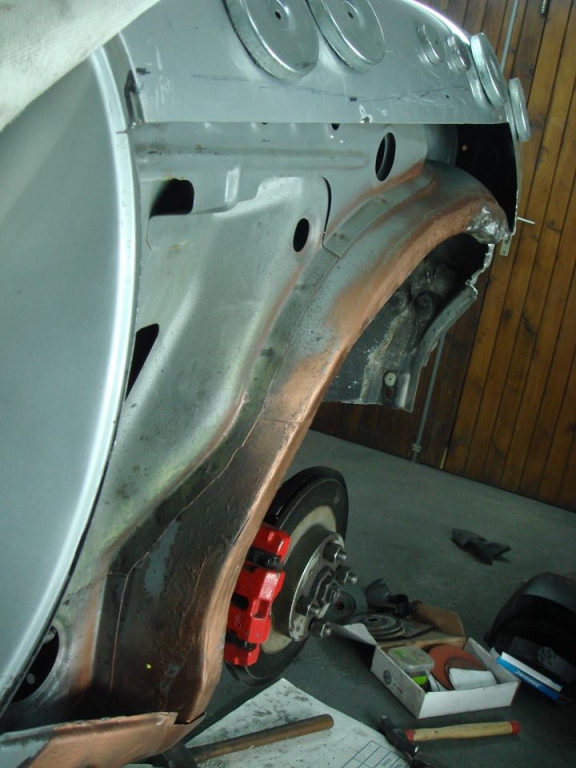

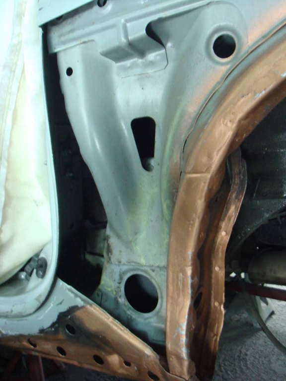

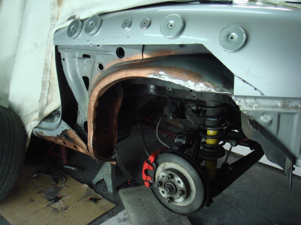

Notez au passage le super travail de reconstruction de la tôle de passage de roue:
L'intérieur est maintenant 100% sain:

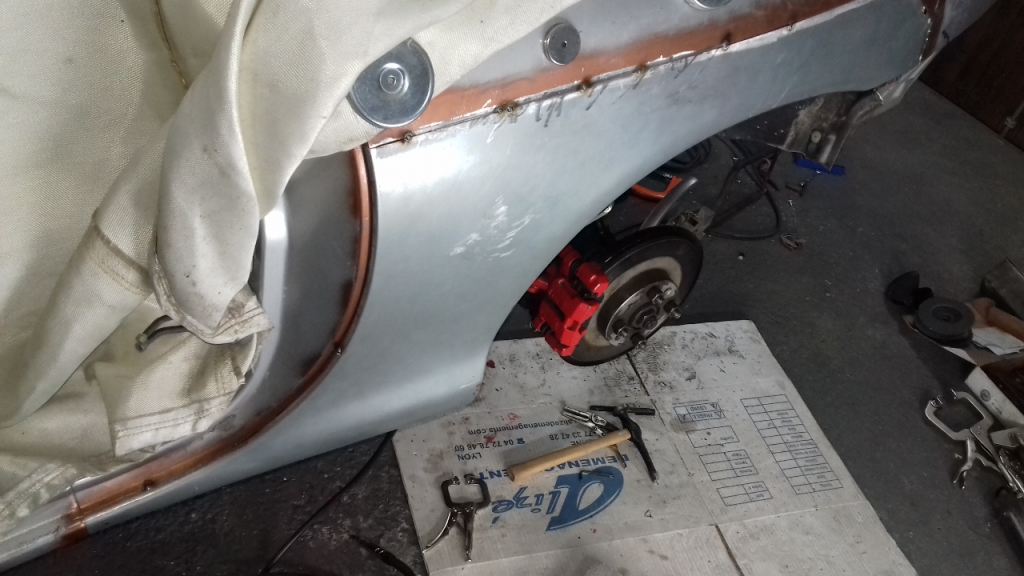

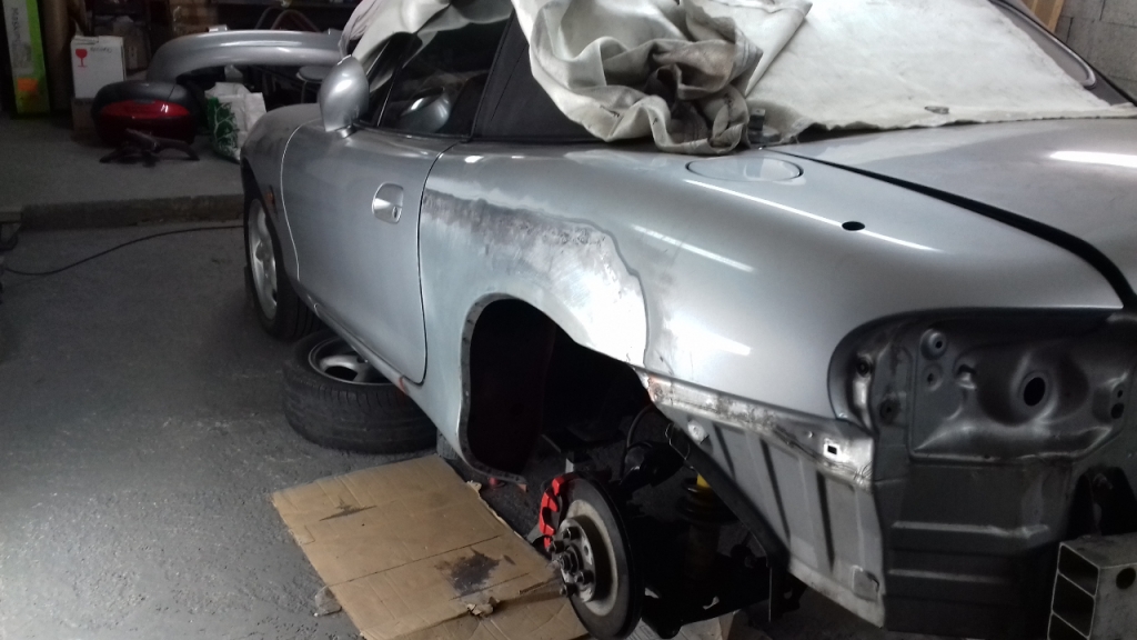

Il ne reste plus qu'à poser cette tôle de réparation qui ne mérite en rien de s'appeler "aile de remplacement" tant son galbe est approximatif:

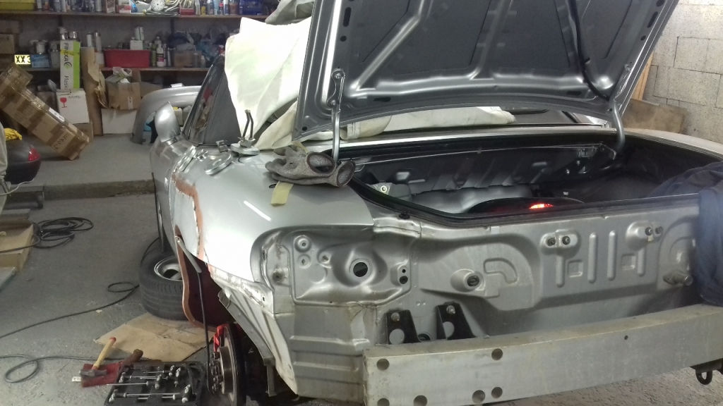

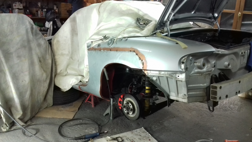

L'aile est enfin pointée après de multiples ajustements:
Contrôle de la ligne de caisse:
L'opération c'est bien passée, le chirurgien peux enfin prendre une pause clope bien méritée
Voila pour le moment, il reste bien évidement encore beaucoup de travail.
La suite au prochain épisode.
Encore un grand merci a Edouard, pour son super travail vraiment soigneux et appliqué.

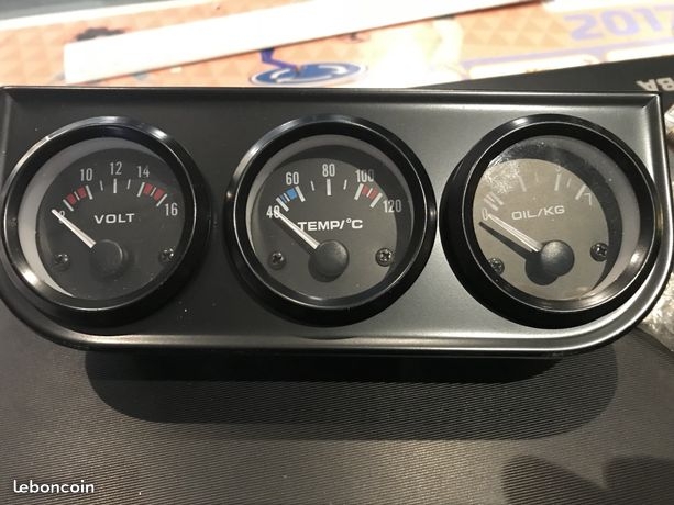

A part ça je suis en train de réfléchir pour installer quelques mano dans la voiture,
Je souhaite garder le style du compteur kilométrique, fond noir (enfin bleu foncé) avec aiguilles blanches:
Dans l'idéal j'aurais aimé du VDO, mais je suis tombé sur une annonce sur le bon coin. Et au regard du prix demandé, ce serais dommage de s'en priver. (Même pas le prix d'un seul mano VDO)
J'attends quelques infos sur la marque des mano (histoire de pas acheter un truc trop naze)
Voici la photo:
Je pense les montés en lieu et place de l'horloge.
A suivre....
Message Publié : Mar 2 Jan 2018, 14:45
Message(s) : 1726
Localisation : Saint Quentin
Les manos sont une chose.
Mais attention aux sondes !
Sont elles fournies, sont elles fiables ?
Sinon le coût supplémentaire risque de ne plus être aussi intéressant.
Vu le soin apporté à chaque élément, ne te trompe pas :non:

Salut,
Oui les sondes sont fournies, mais la grosse interrogation reste sur la marque de ces manos. Du coup pour le moment rien n'est fait.
Je me fou un peu de la fiabilité de la mesure dans la mesure ou la voiture sera sa propre référence.
En effet, si le mano m'indique que la température d'eau est a 90°C alors qu'en fait elle n'est qu'à 86, je m'en fou un peu car , lorsque je verrais le mano afficher autre chose que 90, je commencerais a réagir.
Par le passé, j'avais monter des monos sans marque sur une de mes voitures et franchement, j'ai rien eu a leur reprocher pendant leurs 5 ans de bon et loyaux services.
Il ce trouve que ceux de l'annonce correspondent précisément a ce que je cherche (fond noir aiguille blanche)
Du coup, pour le moment, je me renseigne. Car ma préférence va tout de même a une instrumentation VDO qui a la réputation d'être fiable et précise
