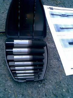

Bé écoute, j'ai acheté finalement chez Würth un kit qui permet (paraît-il) d'enlever les écrous cassés
sans devoir passer par l'utilisation du taraud.
Bon, j'ai essayé vendredi mais franchement le mode d'emploi n'était pas explicite du coup cela n'a pas été
concluant. Apparemment il faut faire un pré-forage avec une mèche, esuite y visser dans le sens anti-horaire un des embouts.
Apparemment en "vissant" à gauche, à un moment donné l'écrou doit se débloquer et touner avec le reste.

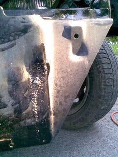

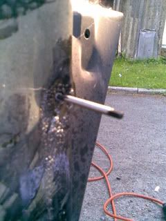

Queud! Le miens doit être soudé à mort par la rouille. Photo avec un des embouts vissé dans l'écrou:
Du coup, assez énervé je dois le dire (bye bye les €€€ :evil: ) j'ai pris une mèche de 2mm pour forer jusqu'au bout de lécrou,
ensuite une mèche de 4mm et pour terminer une mèche de 8mm. La première fois cela à été nickel, j'a viré l'excédent de l'ancien écrou
avec un plat et mon marteau, par contre j'ai un peux foiré le deuxième trou à traiter. J'ai un peux dévié en forant et du coup une petite partie du filetage
à été amoché. Pas grave, j'ai rattrapé le bidule.
Ici l'on voit le premier écrou correctement percé.

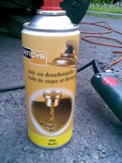

J'oubliais: afin de ne pas exploser mes mèches à cause d'une friction trop importante, j'ai acheté une huile spéciale en spray qui diminue l'effort de friction
et empêche l'échauffement de la mèche.

je m'étais acheté un kit comme le tiens pour dégager une vis récalcitrante (bien grippée) dont j'avais bousillé la tête (à force de vaines tentatives - et ce malgré un usage immodéré du dégrippant).
Pour moi ça avait été super efficace. :oui: J'avais effectivement percé un trou dans le corps de la vis en partant de la tête, puis avec la visseuse, j'avais vissé une des mèches du kit.
L'astuce, c'est que comme le filetage de ces mèches est inversé, pour visser celles-ci, il faut mettre la visseuse en "dévisseuse" et du coup, quand la mèche est vissée à fond et accroche, ça fait une bonne prise pour dévisser. Et généralement c'est la vis qui cède. Au pire, elle casse, et dans ce cas là il suffit de percer dans ce qui reste et d'y retourner.
Bon par contre, évidemment, plus la vis est petite plus la manip va être délicate. :P

Hello :hello: ,
Bé tu me rassure concernant l'utilité du kit. Car depuis vendredi je me demandais si je ne le re vendrais pas.
Ce qui ne m'a pas aidé c'est la tête de ces pièces: les têtes sont à 4 pans, du coup j'ai utilisé une clef Anglaise (en faisant attention de ne pas abîmer la tête)
et donc le grip obtenu n'était pas vraiment top.
Tu as utilisé ta visseuse? Tu as donc rentré la tête "carrée" dans le mandrin de ta visseuse? Tu l'a mise sur mode "foreuse" je suppose, afin d'avoir
plus de couple? Je vais prendre contact avec Würth afin de voir quel type d'outil ils conseillentafin d'utiliser au mieux ce kit...
Par contre en discutant avec le vendeur Würth (qui pour le petite histoire veut acheter une NA :D - je lui ai renseigné le forum :oui: ), le gars m'a demandé
ce que j'utilisais comme dégrippant. Il a rigolé quand je lui ai parlé du WD40. Il m'a parlé d'un dégrippant de chez eux (le Rost of ice) mais qui ne fait QUE dégripant
mais par contre il a une part d'azote travaillant à -40°, ce qui fait que la pièce métallique se contracte légèrement sous l'action du froid ce qui permet au dégripant
de se glisser partout (au contraire du WD40) et donc le travail se fait de manière plus optimale. J'irai acheter une bombe et posterai mon "vécu" concernant ce produit
(a voir le prix aussi, car Würth n'est pas vraiment bon marché (produits pro) malgré ma remise professionnelle... :aie:).

Message Publié : Lun 7 Juin 2010, 16:40
Inscription : Ven 25 Juil 2008, 11:33
Message(s) : 748
Localisation : Belgique-Waterloo-Bières land (aglou aglou)
madhatter a écrit :
Je ne suis pas embêté avec la tête carrée. J'ai mis la mèche directement dans le mandrin, comme je l'aurais fait avec un foret classique.
Et ta mèche n'a pas "tourné fou" dans le mandrin du fait que les reste de l'écrou cassé était bloqué? Je vais essayer pour les deux derniers trous, mais j'ai un peux peur de casser la mèche spéciale du fait qu'elle est très mince... On verra.
Je vais acheter le dégrippant "Rost of ice" afin de faire le test à l'azote. Ca va chier dans le ventilo! :lol: Je vous dirai ce qu'il en est, mais j'ai été surfer sur un forum Porsche et les gars là-bas ventent vraiment les mérites du produit. Prix apparemment de +/- 20€ la bombe de 400ml. Bref, plus de news later. ;)
jaguar a écrit :
Et pour le éviter le forêt de chauffer ??? c'est quoi exactement comme produit ???++
La marque c'est "Sencys" et c'est de l'huile "de coupe et filetage". Tu fores pendant 30 ou 40 secondes, tu retires ta mèche et tu pulvérise cette huile sur la pièce et tu refores pdt 30 ou 40 secondes et ainsi de suite. En tout cas c'est comme cela que j'ai fait et c'est niquel. J'ai payé la bombe dans les 7€ chez BricoGB dans le rayon "voiture". Je pense que tu dois trouver cela dans une grande surface de bricolage. Chez Norauto je ne l'ai pas trouvé par contre... :)
