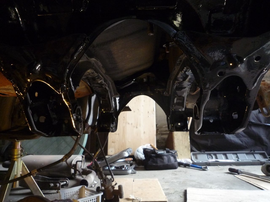

Vu qu'il y a de la concurrence sur la réfection de NB, on profite de la fin du confinement pour s'y remettre. En respectant les gestes barrières, on a bu du WD40 faute de Chloroquine :ricane:

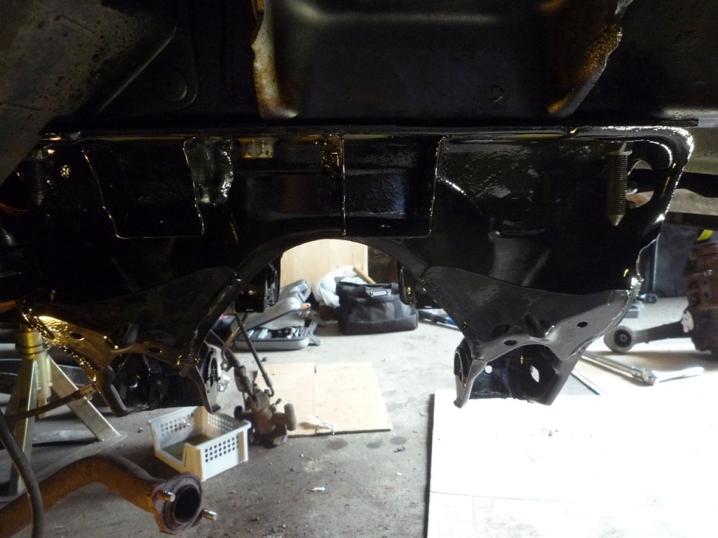

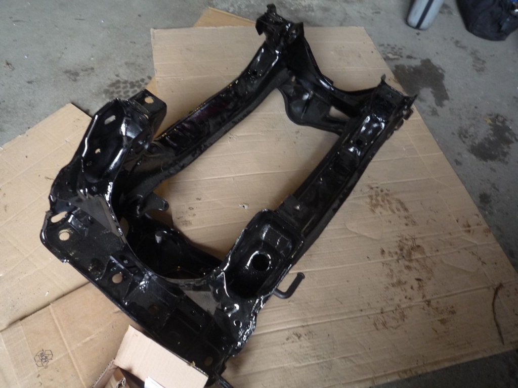

Le berceau tout propre

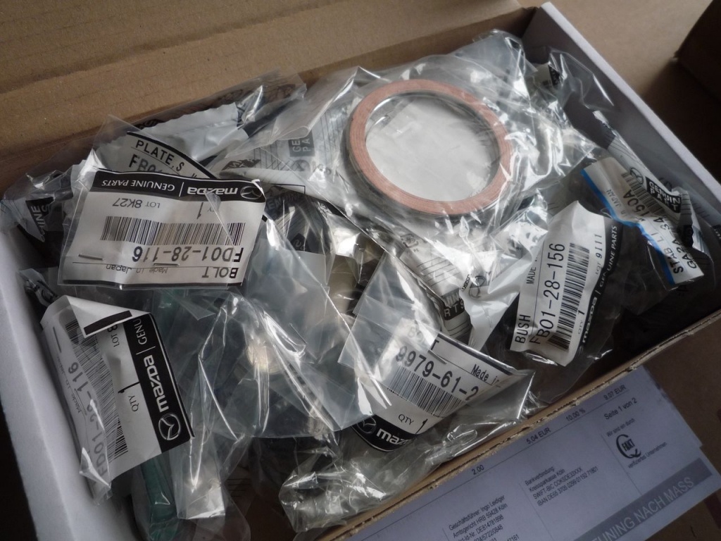

Un gros colis de ILMotorsport
Avec une carte postale :D
Un tas de visserie neuve, pour ne pas remonter de beaux trains roulants avec des vis cradingues

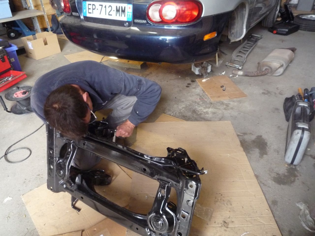

Propre, ça va tout seul. Le berceau est en place en même pas 5 minutes. Vis neuves, serrage au couple.
Ma NB sert de modèle pour remettre les vis dans le bon sens. Certaines ont la tête vers l'AV, le contre écrou côté AR. D'autres, c'est l'inverse. Pas sûr que ce soit très grave, mais dans le doute...

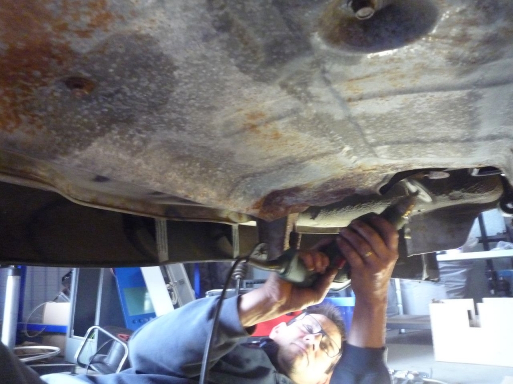

Pendant ce temps, ça bosse en dessous pour brosser la plaque de protection, rouillée elle aussi. Comme c'est surprenant :cyp:

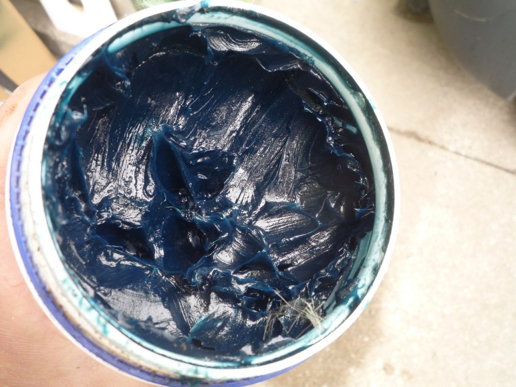

On graisse abondamment, notez la subtile mise en évidence du manuel d'atelier :red: pour avoir le bon couple
J'appelle ça de la graisse de Stroumph

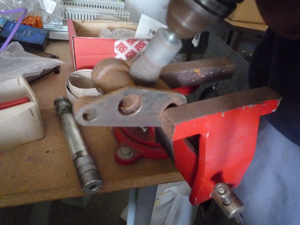

Tout ce qui peut être brossé y passe. Ici le "spacer" du PPF. Dispo en neuf, mais ça coûte cher, donc on récupère

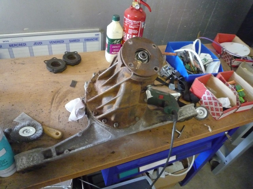

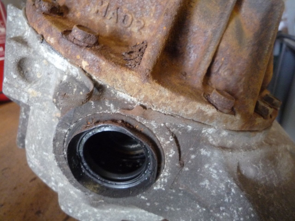

Pareil pour le pont, dans un état lamentable. Par contre, besoin de conseil, c'est quoi la couleur d'origine?

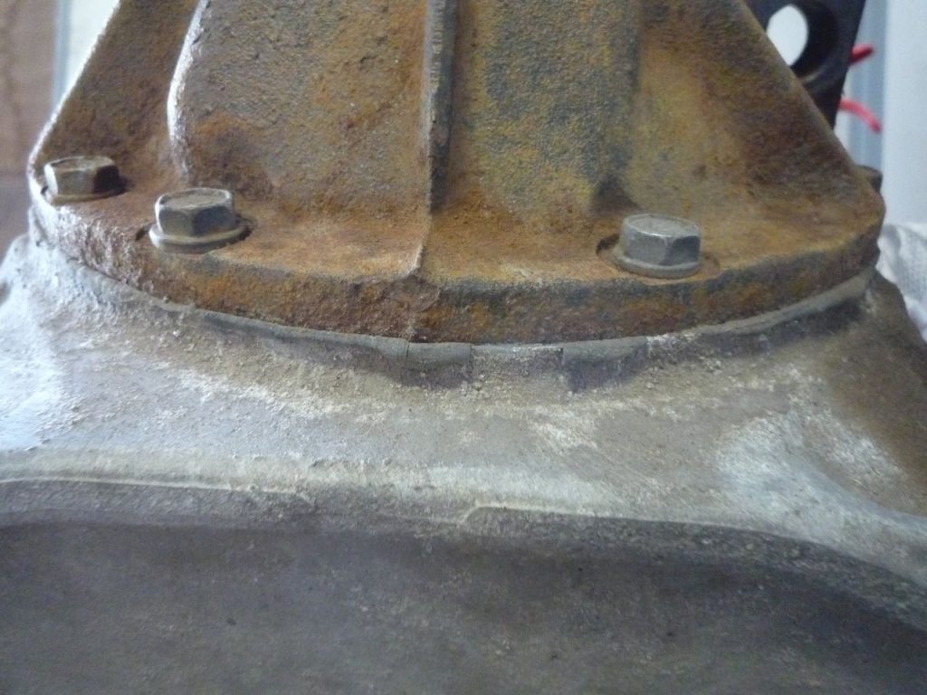

Les joints spi sur le côté vont être changé. Le truc qui m'embête, c'est le joint entre les 2 parties qui semble se barrer par endroit
Après, ça ne fuit pas, c'est sec, et il y avait encore de l'huile dedans :D

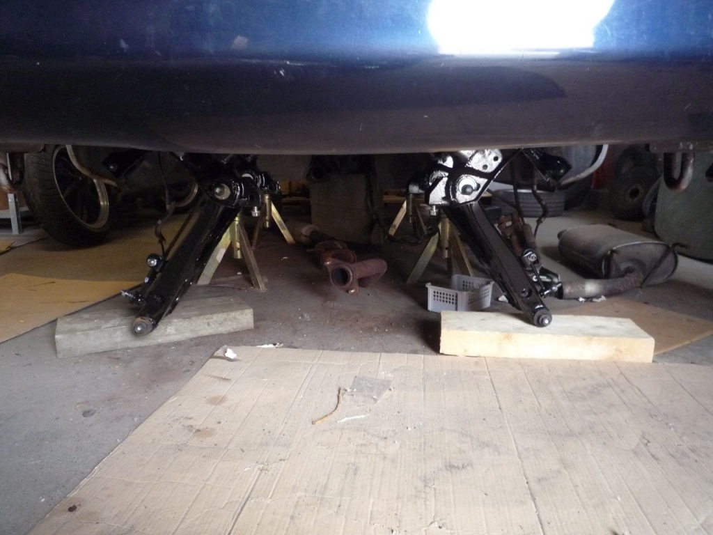

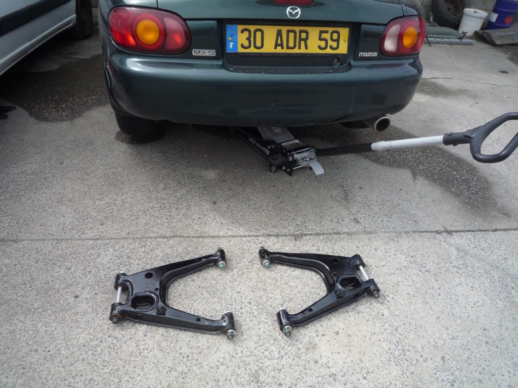

On a juste bossé l'après midi, mais on était contents du boulot fait. Les triangles inférieurs et supérieurs ont été posés et les vis mises en place, non serrées

Pour le pont je dirais que la partie acier est en noir d'origine, certainement pas pour longtemps :D
Pour les joints latéraux c'est facile. Celui du nez j'éviterai s'il est ok et que vous n'avez rien de plus à faire dans le pont. Par contre celui du carter c'est juste une bonne dizaine de vis, nettoyage, autojoint, refermage...rien de sorcier !
Pour le sens des vis, le modèle est pratique mais il a pu être manouché :P
Les vues éclatées du manuel donnent les mêmes sens ??

C'est ce qui semble se confirmer en cherchant sur Google Images. Après, la plupart sont couleur rouille :D
Je ne suis pas inquiet pour ceux là. Mais c'est légèrement gras autour, et ils ont vraiment une sale tronche.
Quand je lis le topic de réfection du pont, viewtopic.php?f=143&t=29506 et les galères associées, j'ai décidé d'y toucher le moins possible :aie:
Cf point ci dessus :D
Malgré un lourd passif en oxyde de fer, elle n'a jamais été manouchée/accidentée/bidouillées, donc les vis sont encore là, et dans la position là ou elles devraient être
Oui, même si la résolution est parfois moyenne, les EPC en ligne confirment.

J'insiste un peu mais le joint de carter c'est vraiment peanuts que dalle nada, si t'as un doute c'est vraiment le moment de s'en occuper...et vous pouvez aussi mettre à tremper le p'tit capuchon de mise à l'air ;)
