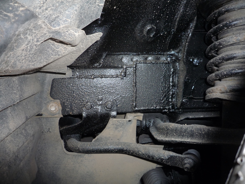

CT ce matin, un peu la boule au ventre quand même, d'autant plus que le mec me voit arriver, et me dit en rigolant "Ah! Elle est encore pleine de trous?" :cyp:
Du coup je lui ai dit que non, qu'elle revenait tout juste d'Angleterre, mais en évitant quand même soigneusement de parler des longerons... J'ai montré qq photos, il était bluffé.
Et... CT haut la main!!! :woo:

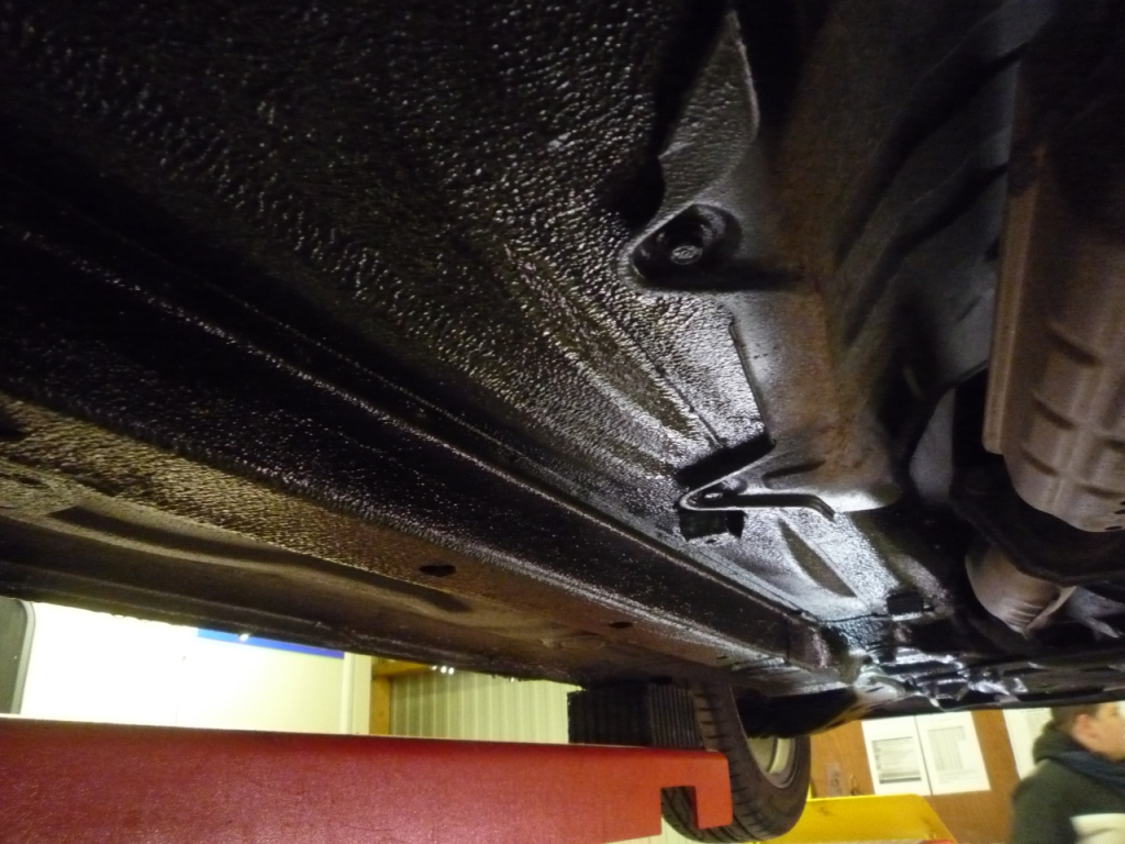

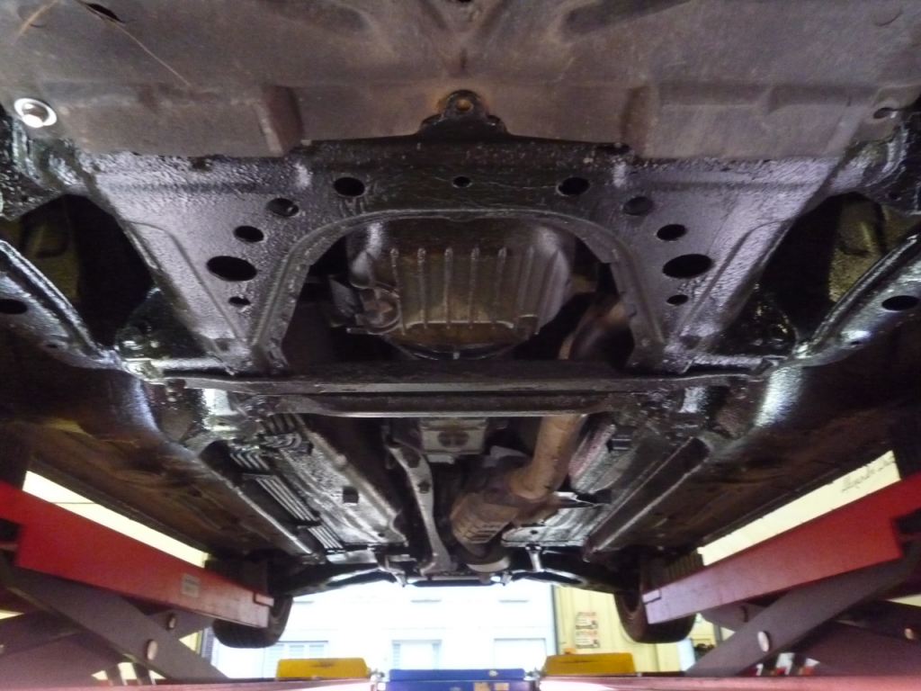

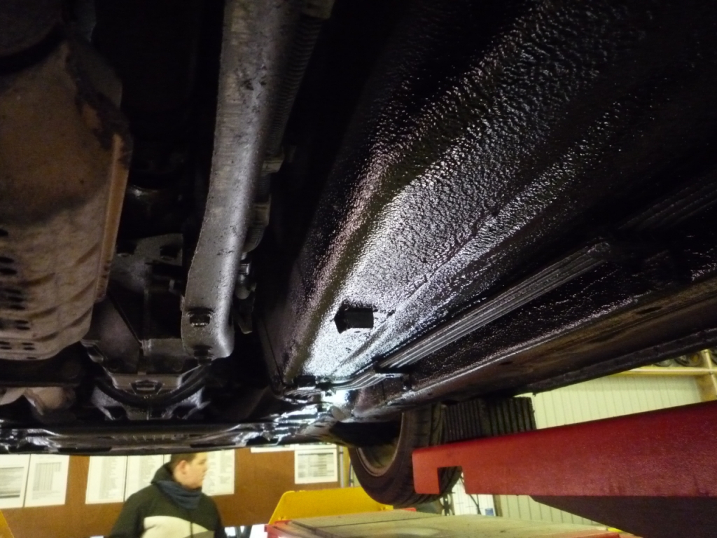

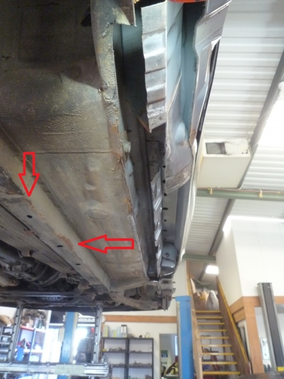

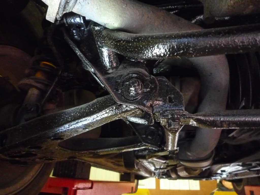

Très, très, très bonne surprise en allant voir en dessous avec le mec du CT, j'ai pu voir le traitement anticorrosion en détail. Superbe :love:
Pour rappel, c'est ça:
https://www.themx5restorer.co.uk/servic ... revention/
Voiture sur le pont, dépose de tous les caches, suppression des anciennes protections, grattage, produit curatif + Dinitrol, et traitement des corps creux (Bas de caisse et longerons)
Avant, le dessous était comme ça, avec pas mal de petites traces de corrosion.
Et après:
(Je viens de voir à l'instant qu'il manque une vis à droite)
Pour ceux qui se posent la question, dans le passage de roue, on voit la réparation des longerons. Mais franchement, il faut VRAIMENT le savoir. La photo est prise au flash, ça accentue les détails.
Mais il est vrai qu'il aurait fallu demander à meuler un peu + les soudures pour que ce soit totalement invisible.
Petite déception car il en faut bien une: il y a 4 endroits non traités: les 4 points de levage du pont. C'est dommage pour le coup :tantpis: Je le ferais au Printemps.

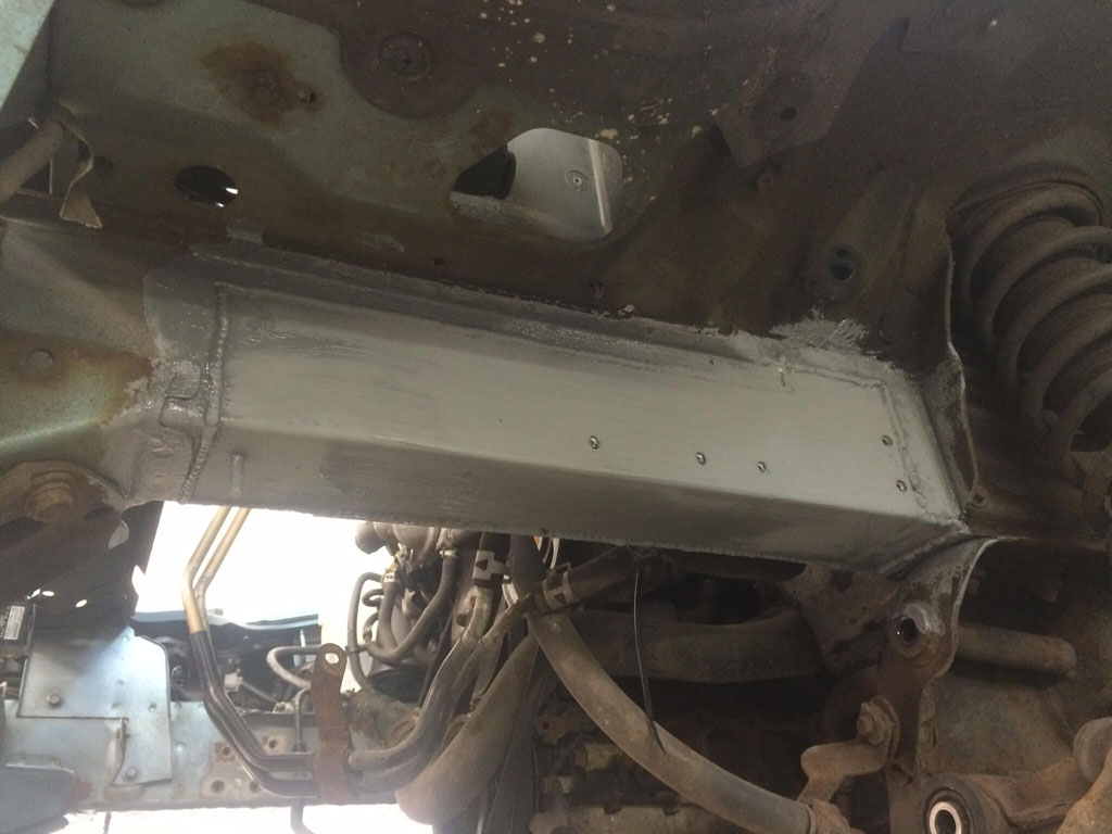

Pour les longerons, je demanderais quand même au soudeur de faire les cordons les moins visibles possibles.
OK, il faut le savoir...
OK, qui pourrait se douter qu'une Japonaise des années 2000 soit tellement pourrie qu'il faille découper ses longerons...
Mais pour avoir l'esprit TOTALEMENT tranquille, il faudrait que ce soit encore moins visible à mon goût...
J'ignore pourquoi j'ai ce cordon en carré (surement qu'elle était + pourrie que prévu, sans blague...)
La photo de leur réparation "standard" ne montre pas ce carré...
Donc si le soudeur a confiance dans la pénétration de ces soudures, à voir s'il est d'accord pour meuler un peu (beaucoup). Pas sur toute la longueur, car une fois les caches remis en place, seule cette partie entourée en rouge reste visible...
