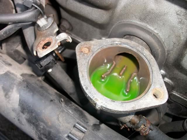

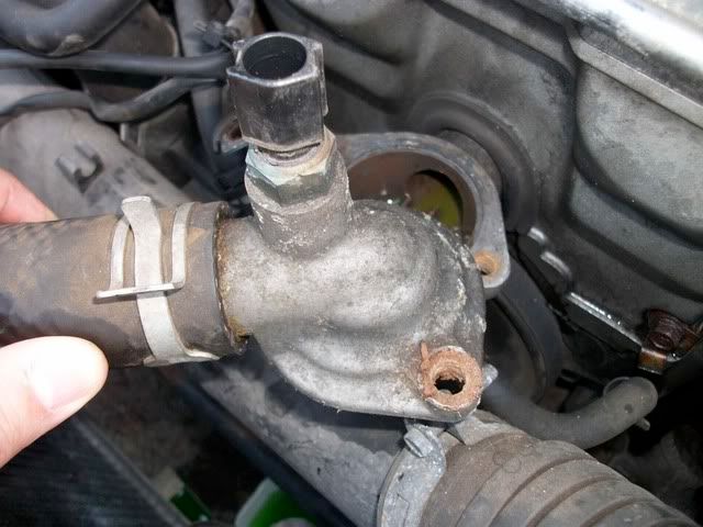

Bon, news from the grave: Je cherche quand j'ai le temps la source de mes ennuis de ralentis qui joue les montagne russe, des problèmes de t° qui fait des haut et des bas comme les sauts d'humeurs de ma belle-mère en pleine ménopose...
J'en parle ici en long et en large. Pour synthétiser, j'ai commencé par changer le thermostat ainsi que son joint tout neuf tout beau mon fiessss. Cela a je pense réglé le blème de t° Himalayesque. Je dis "je pense" car depuis quelques semaines je n'ose plus utiliser la miette car elle m'a lâché par 4 fois à 06h30 du mat en plein embouteillage sur le périf de Bruxelles. Mes clients ont apprécié. So am i. :evil: Merci le blème de callage au freinage. :boxe:
Cela dit, en faisant l'appoint du liquide de refroidissement (après avoir purgé le circuit), je me suis aperçu que le ventilateur ne s'enclenchait pas. Même quand le moteur était arrivé à t°. Est-ce normal docteur? :aie: Sais pas dire. J'ai lu que celui-ci ne s'enclenchait que si la t° grimpait méchamment. Si une âme généreuse pouvait me confirmer cette info, je lui enverrais bien le string (semi léopard, semi filet de pêcheur noir :faim: ) de ma grand-mère Germaine.
Voici les tophs de ce que j'ai découvert en démontant le thermomètre dont les deux écrous étaient bloqués-sa-race à cause de la rouille qui les avait carrément soudé!
Heureusement j'avais ma bombe magique (dégrippant thermique à -42°, merci l'azote!)
Tophs:
Image Image Image
Le boucher du Turcménistan qui s'occupait de "l'entretient" de cette miette avant que je ne l'achète avait carrément bourré le joint d'un gros jonc de silicone noir qui avait lui aussi soudé celui-ci à la pièce haute. :roll: Tiens, comme j'adore acheter de nouvelles pièces, je me suis apercu que le trucbidule noir qui vient s'empaler sur la partie supérieure de la pièce métalique (toph n°1) à sa base cassée. Sais pas si cela peut jouer, mais je vais aussi la changer. C'est la sonde son blaze? Encore une fouè, sais pas dire. Je me demande si je ne ferais pas bien de carrément changer pour un moteur neuf moi. :roll:
Bon, je me calme, je respire à fond et prend ma tisane du Père Pétuel et vais me glisser dans les plumes.
Demain: démontage et nettoyage de l'admission et lundi prochain je vais essayer de trouver le temps pour monter le nouveau filtre à essence. :sic:
