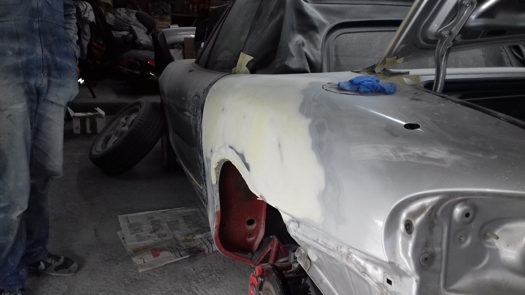

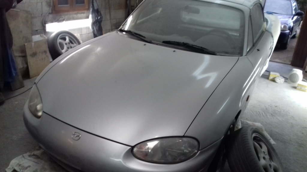

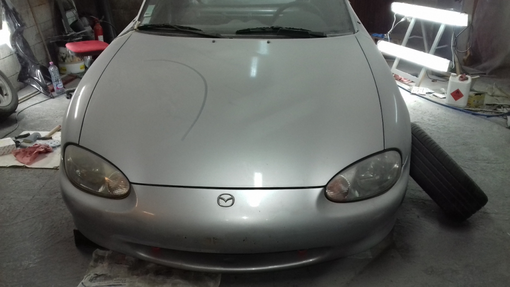

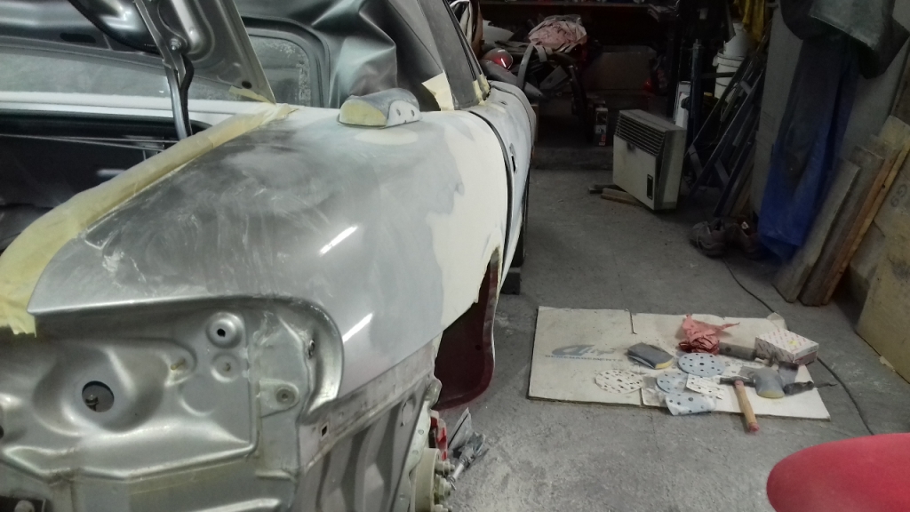

Plus sérieusement le masticage des ailes est en cours, le travail est très poussiéreux d'où l'état "sortie de grange" de la voiture.
Au niveau du boulot, les choses avances bien, et le travail d’Édouard et vraiment super.

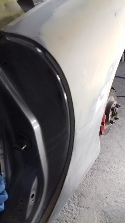

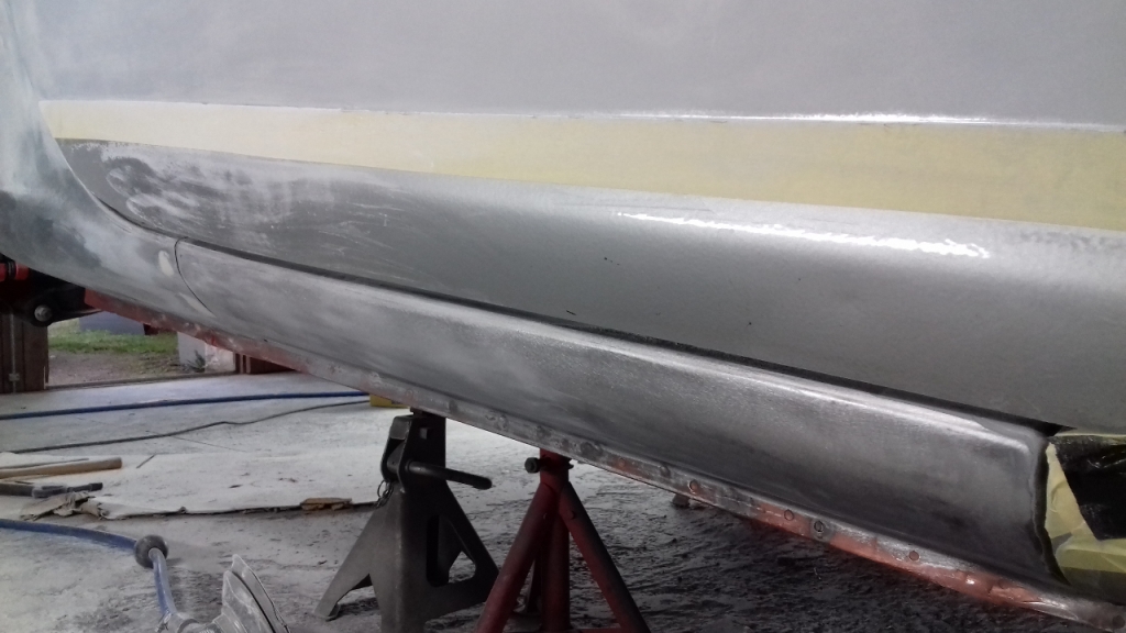

Donc les bas de caisses ont étés remis a blanc

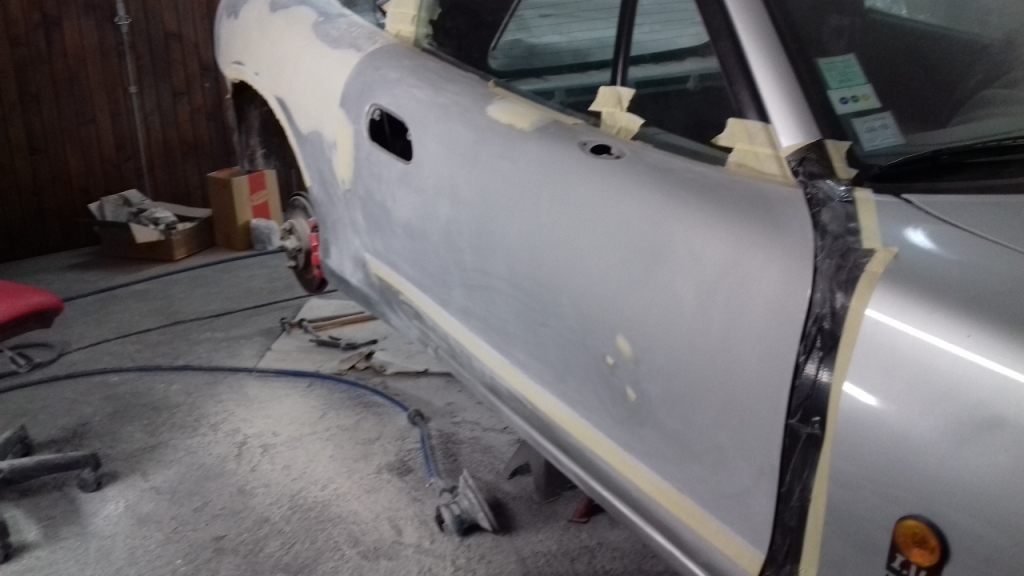

Portière passager et aile arr passager en cours de ponçage
Coter conducteur pratiquement terminé:
Contour de portière terminé
Ligne générale coter conducteur

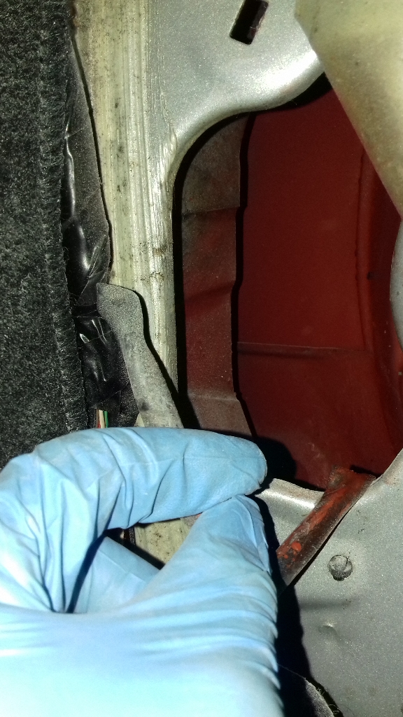

Petite photo du traitement des corps creux de la voiture (ailes + bas de caisse + seuil de porte) c'est clair tout est rouge. moi qui adore la couleur rouge, je suis gâte!!! C'est ça qu'on appelle la beauté intérieure!!! Non?! :ricane:
