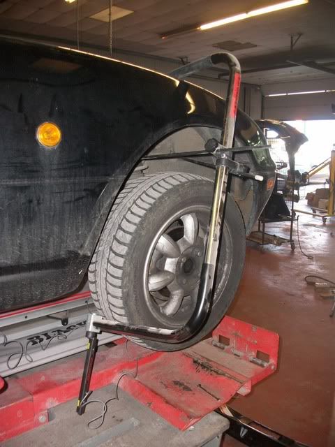

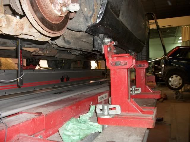

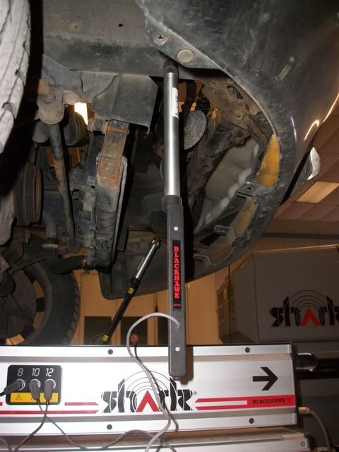

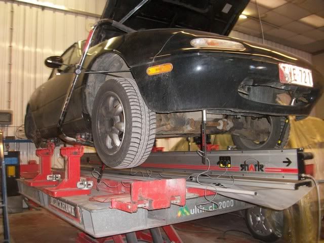

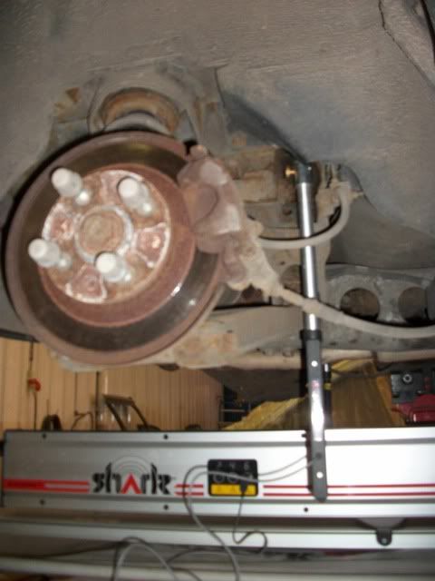

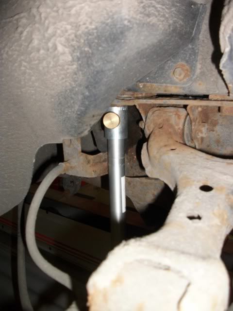

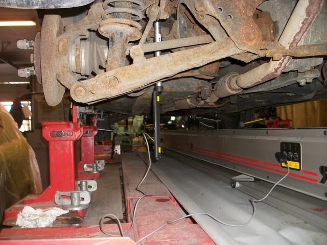

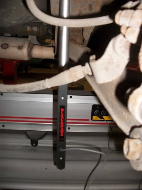

En attendant, j'ai fait quelques photos du modus opérandi. Que voili:
La bête montée sur 4 solides mâchoires avec des capteurs placés aux endroits névralgiques de la miette:
Les capteurs - sortes de cylindres émettant toutes les 3 à 4 secondes comme un claquement électrique (le même claquement sec que quand un arc électrique se produit) sont reliés par câble
à la poutrelle centrale qui est un peux comme une colonne vertébrale. Les têtes des capteurs viennent se nicher dans les trous filetés du châssis. Sur la photo l'on voit que le capteur du fond
est de travers... ils ont dû le placer sur un autre trou car le précédent était obstrué (merci l'écrou qui m'est resté dans les mains lors du démontage du pare-choc il y a quelques mois :aie: ):
Image Image Image
Quand je vous parlais de "solides" mâchoires :aie: ! Elle est pas en bel état ma voiture? Bientôt je pourrai la faire passer dans l'émission "Chefs d'oeuvres en périls" :aie: :roll:
En tout, 4 capteurs sur le train avant, et 2 capteurs sur le train arrière.
2 baguettes réglables permettent de bien positionner les deux arceaux avants sur lesquels sont fixés deux des 4 capteurs avant (hein quoi? Quessqui dit? :? )
Admirez mes beaux pneux lisses comme des peaux de fesses de bébé! :aie:

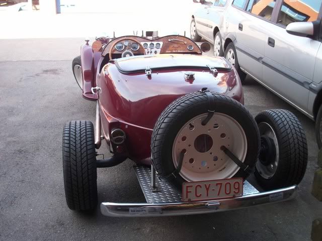

Tiens, voici ce qui était garé devant l'entrée de la carrosserie (en plus du beau VW mini-bus des années 60, d'un coupé Karmann en prépa, et autres belles cachées sous capes :bave: ):
Celui (celle?) qui parvient à me trouver le nom du bizza aura droit à une bonne bière Belge à Franco Classic! :beer:
Image Image Image Image
(Pour les tricheurs :D , suffit de zoomer sur le badge du nez de la voiture). Ou de s'intérresser à la forme du moteur... :ricane:
