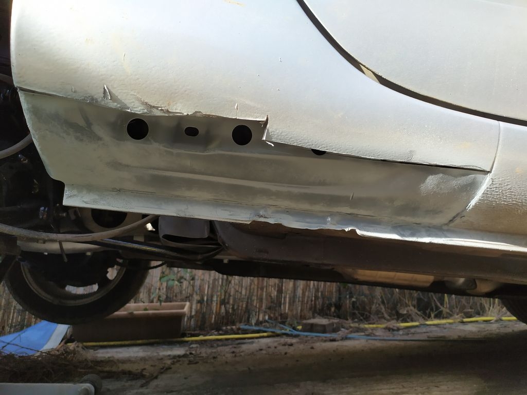

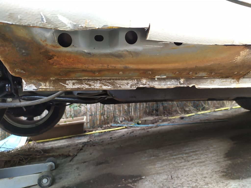

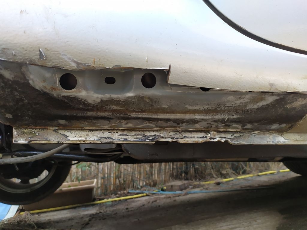

Le bas de caisse droit, qui était assez propre extérieurement (en fait on voyait à peine une cloque de la taille d'une tête d'épingle.
Une chance au grattage comme dirait la Française des Jeux:
Comme dit plus haut, ça reste superficiel, toute la partie avant, c'est de la poussière qui part au doigt. A noter que quand on a coupé, c'était rempli d'eau :?

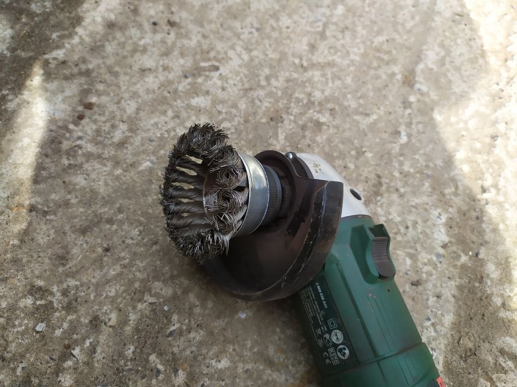

La fameuse brosse métallique montée sur meuleuse.
Ca arrache VRAIMENT, protections obligatoire, ça propulse de la rouille et des morceaux un peu partout
Ca décape le plus gros

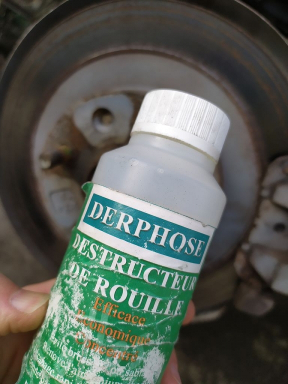

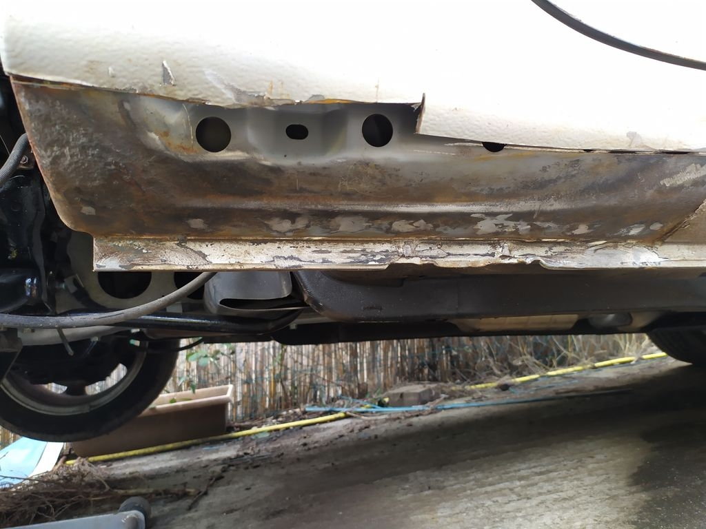

Pour peaufiner et éliminer la rouille dans les coins, un coup de Derphose. L'étiquette a pris cher :)
C'est de l'acide phosphorique, vendu chez Belles-anciennes.net, c'est le concurrent direct du PAC2030 de chez Restom. L'utilisation est la même, les consignes ressemblent beaucoup...
A utiliser dilué avec de l'eau. On badigeonne au pinceau
Ca réagit en étant légèrement effervescent, on maintient mouillé, on rince, on sèche.
Au risque de radoter, ce produit est différent d'un neutralisateur de rouille.
Les neutralisateurs (ou transformateurs) de rouille (Ferrose, Frameto..) s'appliquent sur la rouille, et empêchent sa propagation en formant une couche isolante dessus.
Les éliminateurs de rouille (Restom, Derphone...) l'éliminent totalement. La base souvent utilisée est de l'acide phosphorique. Attention aux projections, ça pique la peau, ça troue les vêtements, et je n'imagine pas les résultats d'une projection dans les yeux.

Oui mais non, c'est la photo qui fait ça, en vrai c'est assez long. Il faut maintenir mouillé en permanence, ça n'est pas instantané. Le plus efficace reste la brosse, l'acide phosphorique c'est pour la finition.

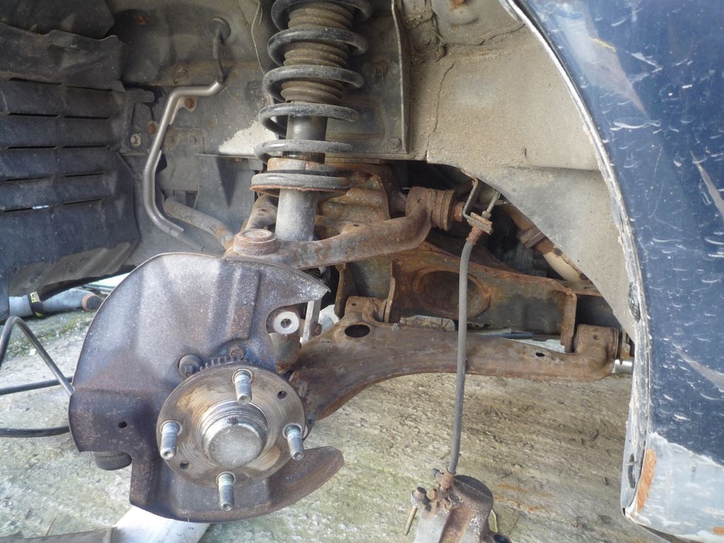

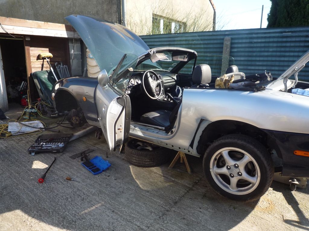

Sinon, journée méca hier mais peu de photos. L'objectif était de sortir les triangles AV pour les refaire comme à l'arrière, mais on en a bien chié, entre jurons et désespoir, on a pas eu le temps (ni le cœur) de faire des photos...
Seul Hervé vient, Pascal bossant à l'hôpital, il est excusé: sauver des vies ça compte autant que sauver une NB :D
La journée s'annonçait bien, avec soleil et T° idéale
Mais une fois les roues déposées :aie:
La péteuse pneumatique a été peu utile, elle ne passait pas dans les coins, et l'utilisation du cardan fait (AMHA) perdre beaucoup de couple. Donc à l'ancienne: clé télescopique, coups de talons sur le cliquet, on a pas fait dans la finesse :ricane:
Les amortos sont venus assez facilement, et pour les vis de géométrie (et la très longue vis supérieure), on a réussi en s'acharnant côté écrou, et pas sur la vis.
On a quand même cassé 2-3 vis du carter plastique, et chose bizarre: les capteurs ABS semblent soudés au reste. La vis est bien déposée, mais malgré notre persuasion, ils restent en place :?

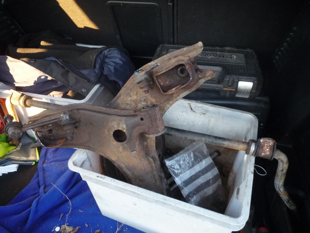

Fin de journée. Nous n'avions pas d'extracteurs pour tout ce qui est rotules, pour l'instant on en est là
Process habituel, tout ça va partir à l'électrolyse, et on a repassé commande d'époxy à froid Restom
Vu la chierie totale, il est hors de question de tomber le berceau AV, il sera dérouillé/repeint en place :aie:

J'ai eu le même problème sur ma NB FL , le capteur d'ABS est vraiment indémontable mais comme il fonctionne, je l'ai laissé en place . Si un jour il tombe en panne , la méthode forte sera nécessaire pour le sortir . :jap:
 Sujet du message : Re: NB 1.8 Grise accidentée
Message Publié : Dim 28 Fév 2021, 13:49
Message(s) : 25657
Ici
on voit que 2 biellettes ont subi des sorts différents. Côté gauche, elle est miraculeusement venue en mode classique: on bloque l'empreinte centrale avec une clé Allen (de 5?) et on dévisse l'écrou avec une clé plate de 14.
Côté droit: meuleuse :tantpis:
Ce n'est pas un drame en soi, mais pour repeindre les pièces ça va être une plaie

Pour les capteurs ABS, lors des travaux sur la mienne, j'ai du à chaque fois détruire les capteurs afin de restaurer les porte fusée et en installer de nouveaux. J'ai eu du mal à les déposer.
Ma méthode: Marteau, chasse-goupille. Je finis ensuite à la lime à bois pour meuler le plastique qui reste.
Si déjà, vous avez pu desserrer les vis sur les porte-moyeux sans les casser, c'est bien :aie:
Le remontage est très serré, il faut forcer un peu pour installer les nouveaux. La moindre rouille qui gonfle condamne le capteur en cas de dépose. J'ai pu en retrouver de pas trop chers mais les prix montent vite pour ces pièces.
Non. Stef a oublié de le mentionner mais les vis ont cassé. Il va bien falloir les sortir.
