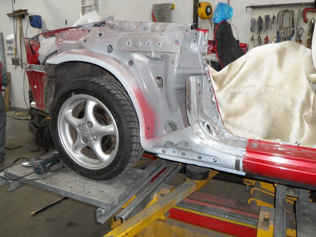

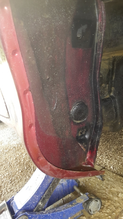

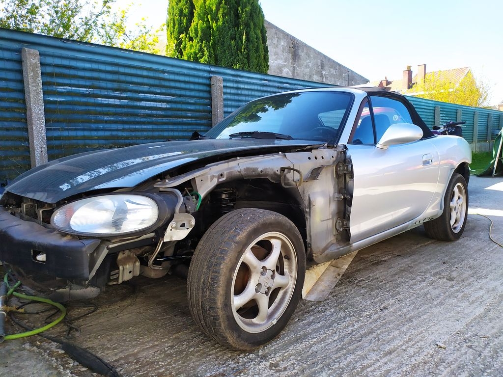

Stephane , dans le passage de roue arrière, en arrière de la porte il y a un cache plastique que l'on voit sur les photos page 15 . Si on démonte ce cache , on arrive à la tôle et sur cette face il y a un gros bouchon en plastique de 3 cm environ .
Si je savais que ce bouchon donne accès à la zone fragile qui rouille , j'ai envie de faire sauter ce bouchon , regarder s'il y a des dégâts et envoyer de la cire pour corps creux dans ce compartiment .
ma question : est ce que ce bouchon communique avec la zone fragile ?
la photo est le passage de roue arrière gauche d'une NBFL

Je ne m'appelle pas Stephane mais ce bouchon ne communique pas avec la partie à traiter :)
Dans mon cas, le carrossier avait percé un petit trou juste à côté pour pouvoir y injecter de la cire.

percer ce trou pour injecter de la cire corps creux est peut être la solution pour sauver les ailes peu touchées qui ne cloquent pas à l'exérieur .
Sur ta photo on voit le trou percé par le carrossier . Je pense m'en inspirer pou protéger les ailes de ma NBFL .

Une autre photo :
 Sujet du message : Re: NB 1.8 Grise accidentée
Message Publié : Ven 2 Avr 2021, 07:22
Message(s) : 1625
Super il n'y a plus qu'à percer , jeter un oeil avec une caméra pour vérifier les dégâts éventuels et injecter la cire protectrice . :bien:

M@c a répondu, j'ai enlevé ce bouchon, passé un fil de fer souple pour voir un peu ou ça allait, je ne l'ai pas vu ressortir vers la zone à traiter :tantpis:
La technique du carrossier est top, je pense m'en inspirer aussi.

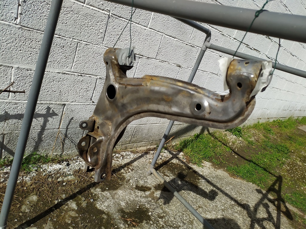

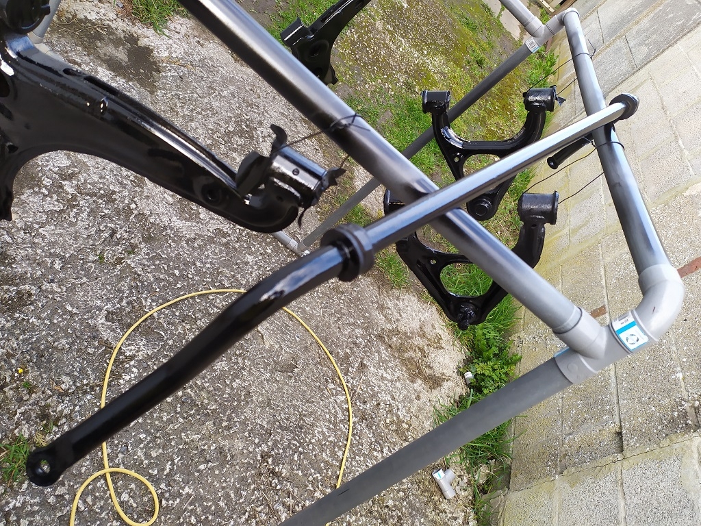

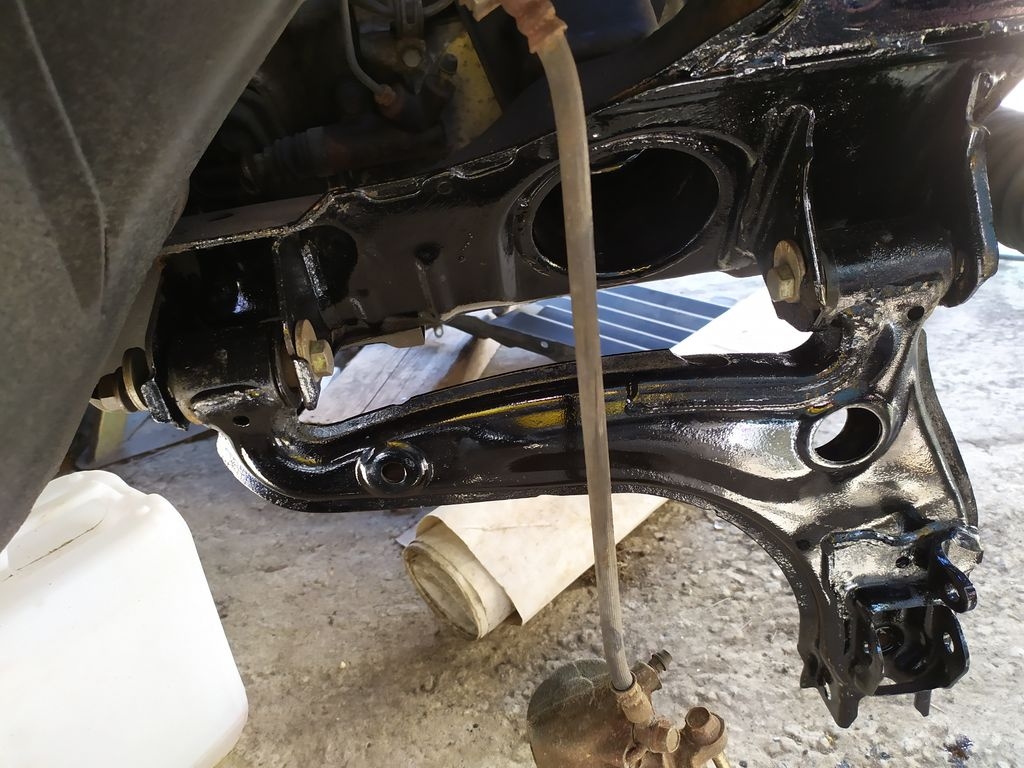

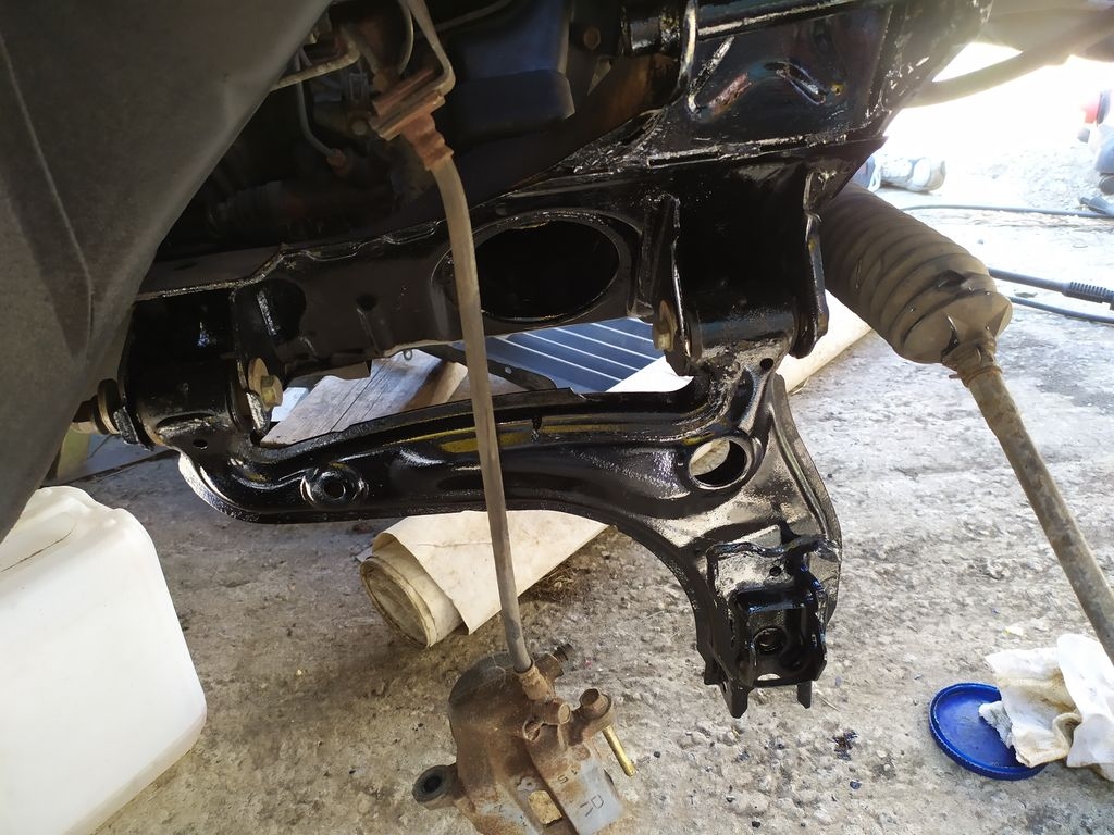

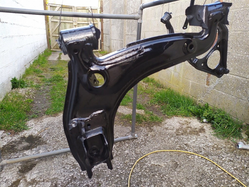

Sinon, pendant ce temps:
Triangles décapés/préparés avant peinture. (je viens de voir que mon téléphone a fait la mise au point sur le mur derrière :red: )
Apprêt epoxy à froid de chez Restom appliqué au pistolet, rien de nouveau, cf le tuto qui va bien
Je ne suis pas mécontent du résultat sur la barre antiroulis :love2:

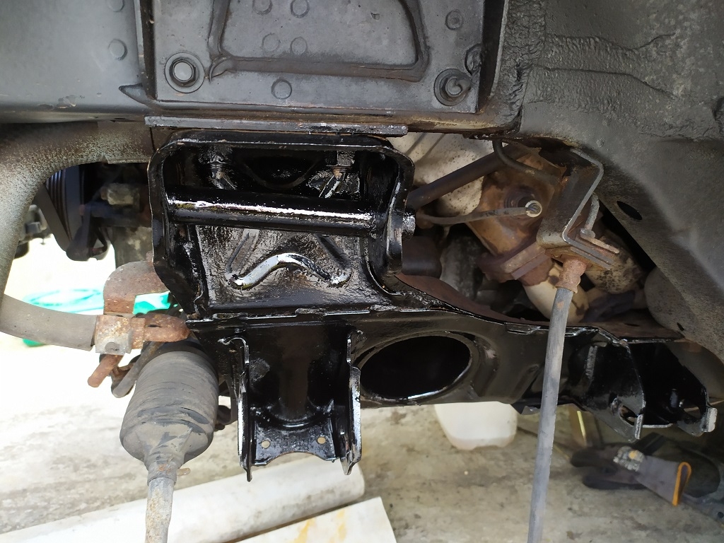

N'ayant pas eu envie de déposer le berceau, il a été décapé/dérouillé en place puis peint aussi à l'époxy, mais au pinceau, avec le reste du godet inutilisé pour le pistolage des triangles.

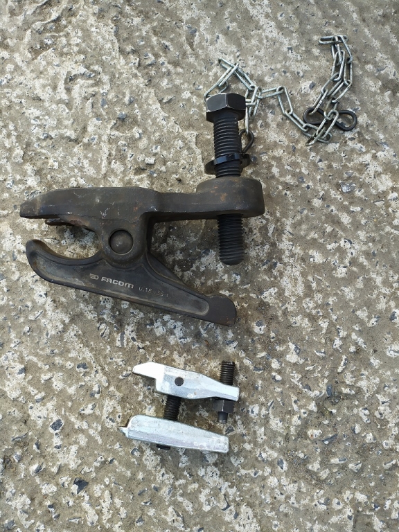

Et pour conclure par un sourire, l'arrache rotule de chez Mecatechnic (qui a pu sortir la rotule de direction) et celui prêté par le gendre d'Hervé :ricane:
Figurez vous que même avec celui là, ça a été compliqué de sortir la rotule supérieure :o :o

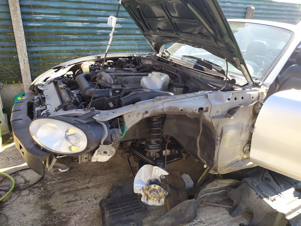

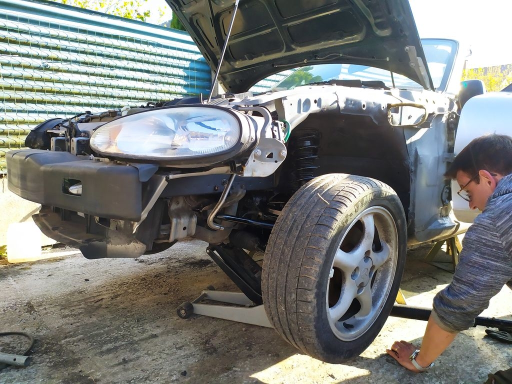

Voici le CR de 2 WE successifs, d'où l'ordre parfois aléatoire des photos

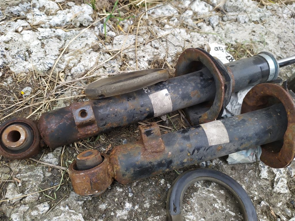

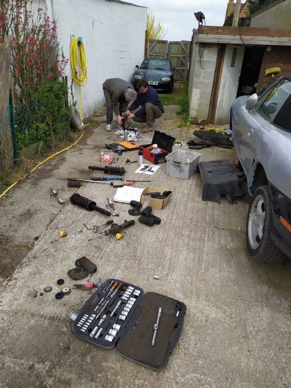

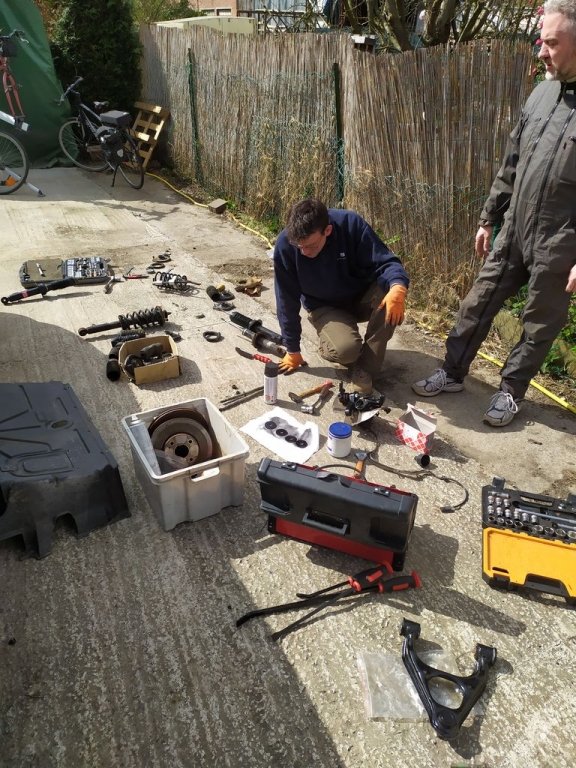

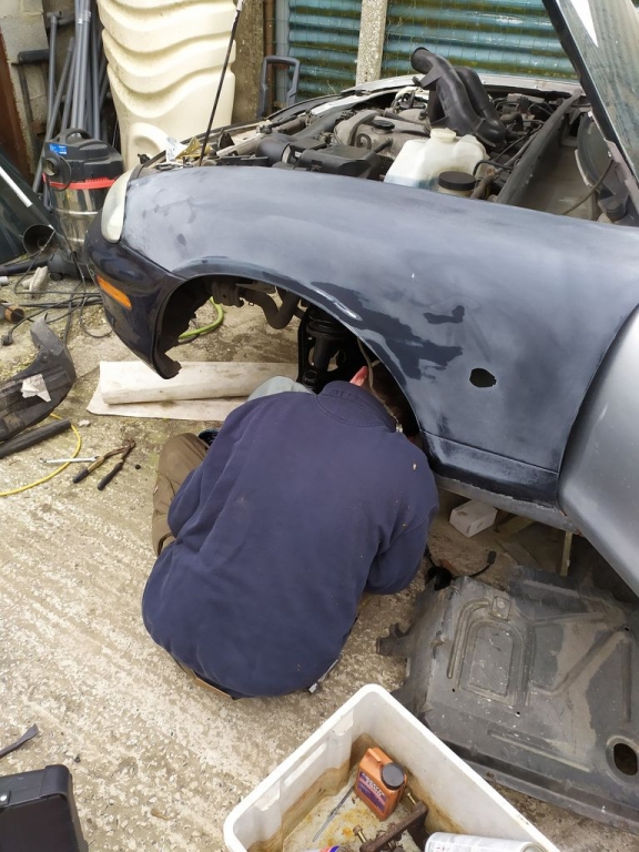

Préparation de la repose des amortisseurs, le chantier est tellement étalé qu'on croirait à une brocante :ricane:
Avantage d'être 3 et d'avoir 2 côtés à faire, on peut bosser en parallèle.

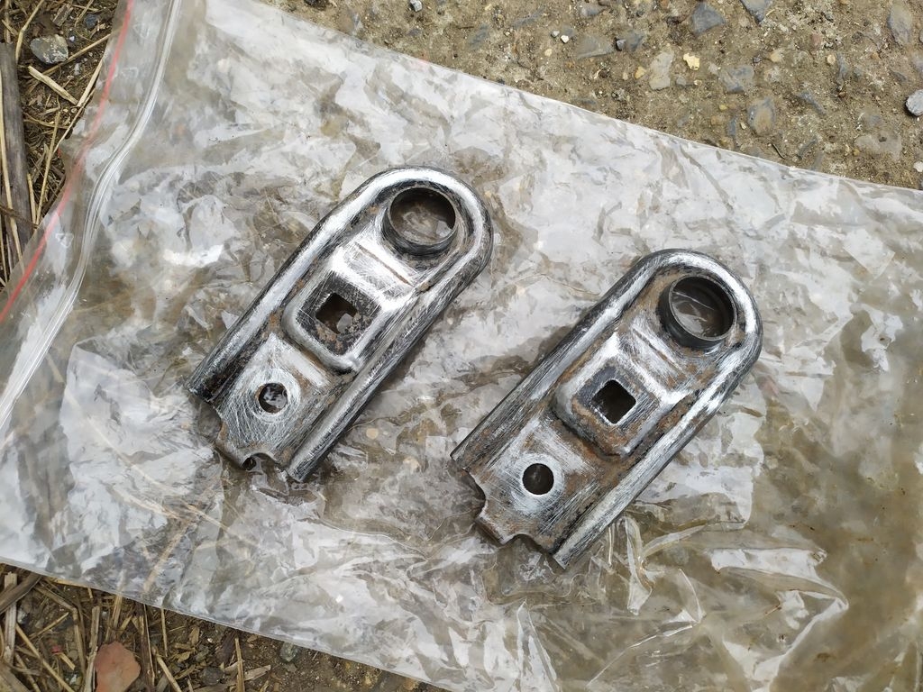

Les supports de radiateurs sont aussi décapés en prévision d'une peinture
Les amortos AV, toujours aussi magnifiques et représentatif de la voiture, mais de moins en moins quand même :love:

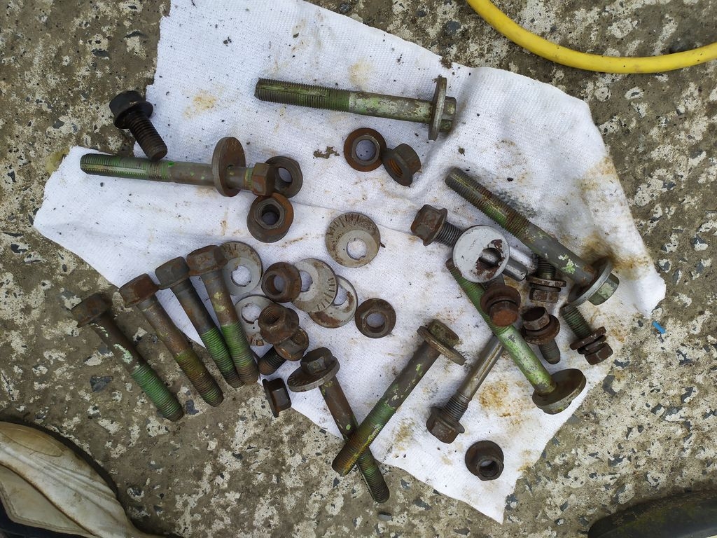

La visserie a été récupérée, on fait l'économie du neuf.
Pour ça, elle a été passé dans un bain d'acide chlorhydrique, puis dans une solution basique pour neutraliser l'acide.
C'est + beau en vrai qu'en photo

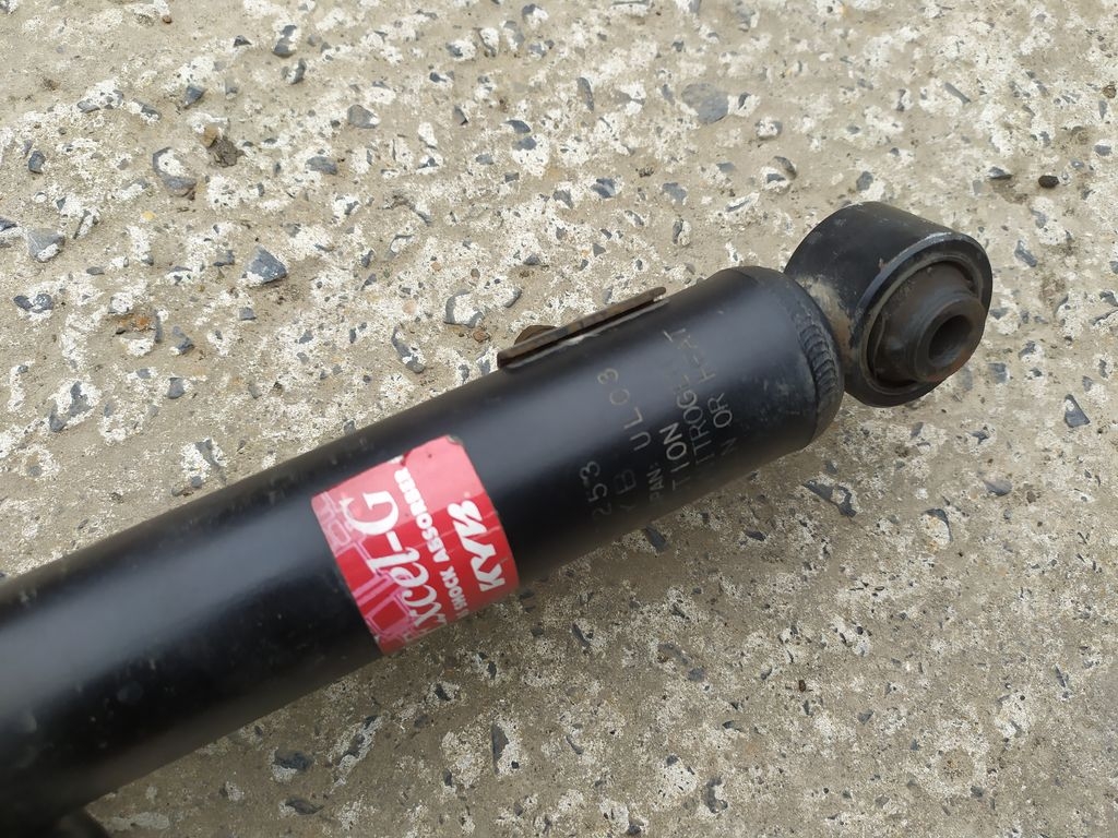

Les amortisseurs AV KYB, merci FALC

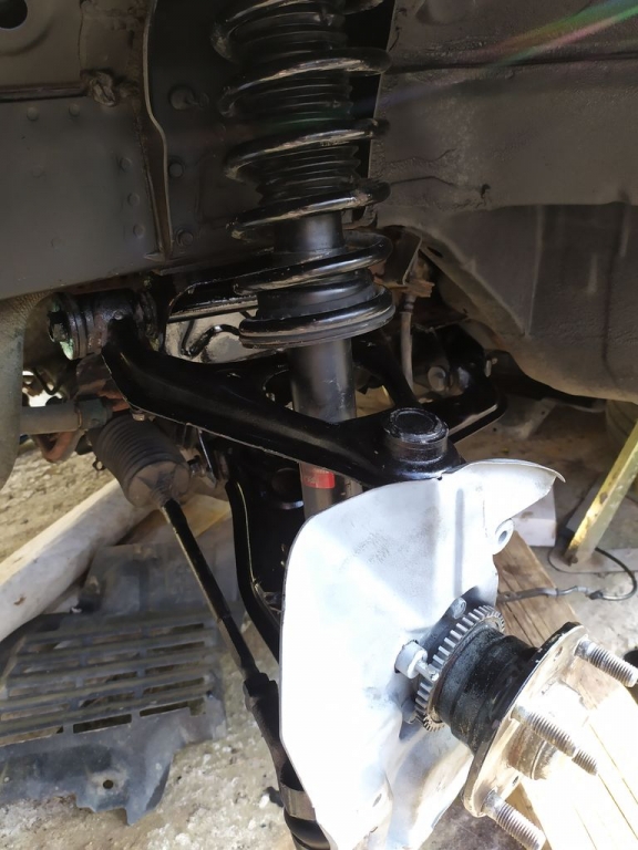

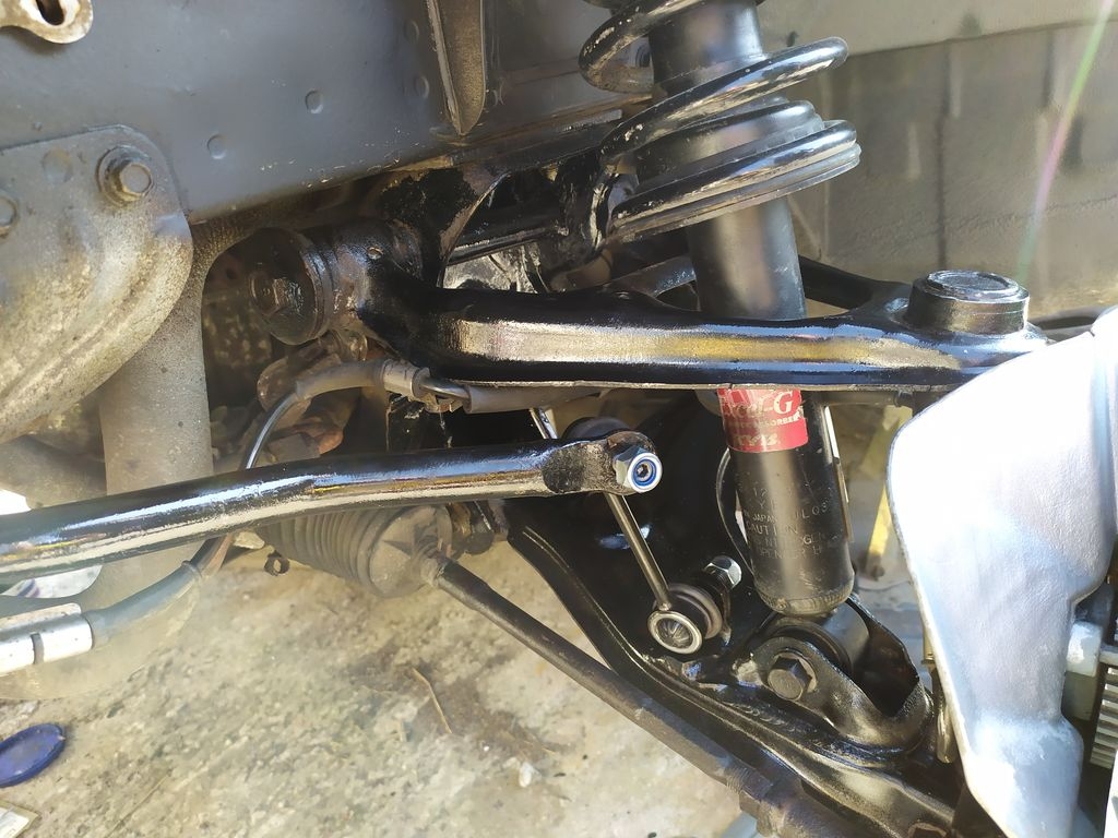

Ca se remonte progressivement sans histoires, triangles repeints à l'époxy, traitement du passage de roue et des longerons, ça commence à ressembler à quelque chose
Une pause s'impose :D

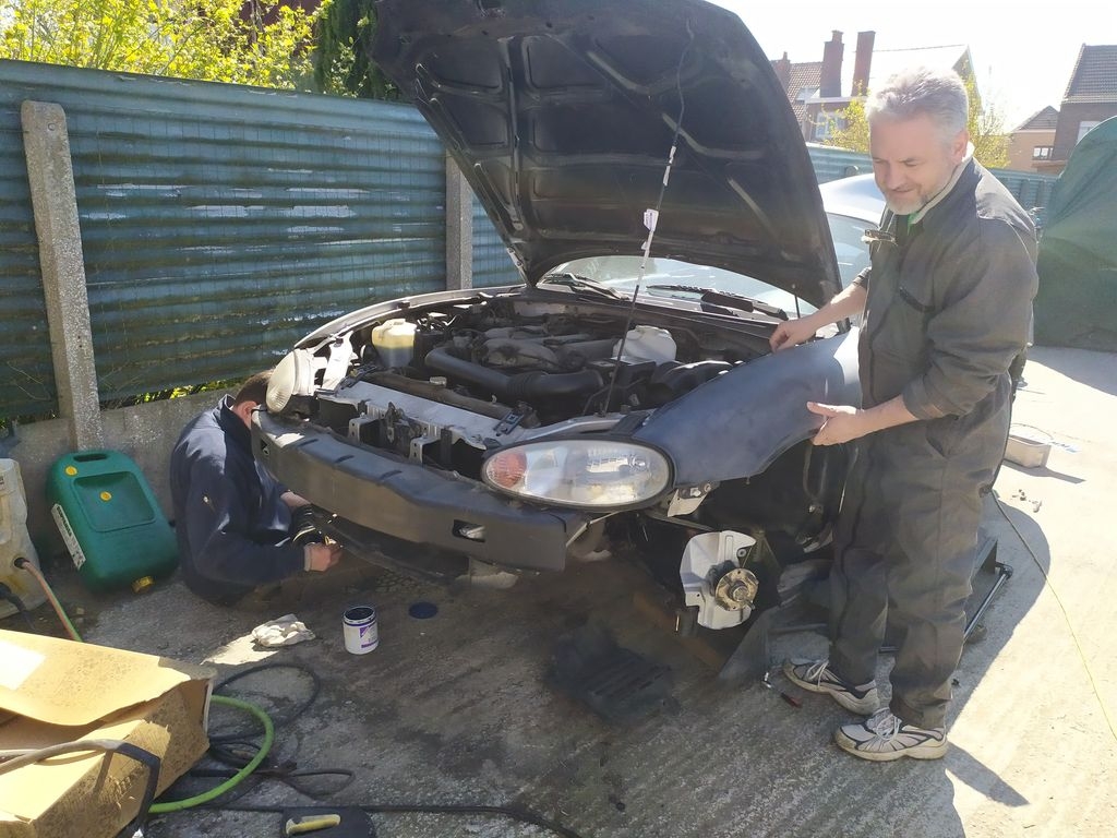

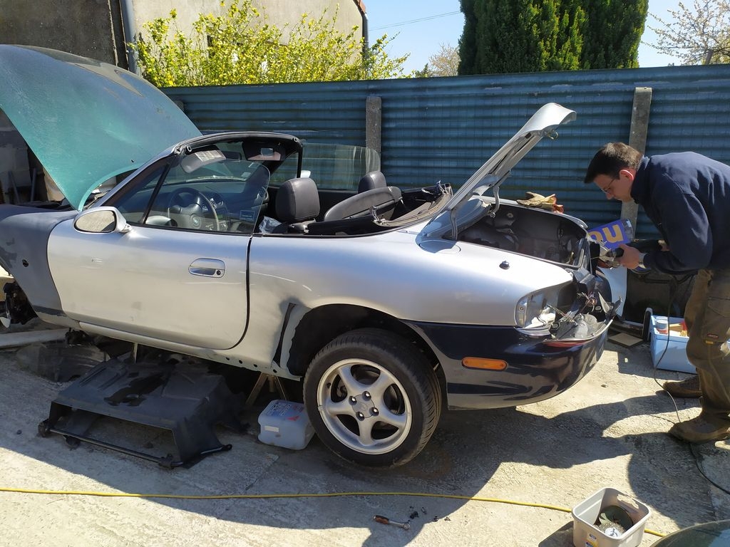

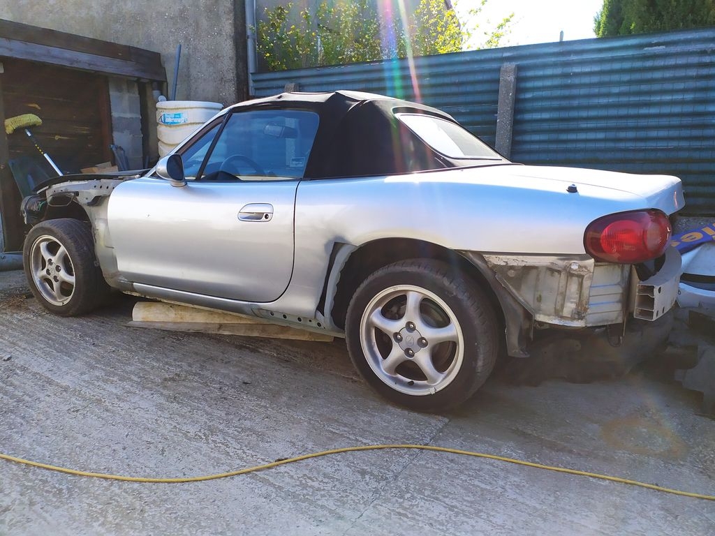

On a aussi attaqué le démontage du pare choc AV, des ailes AV et du pare choc AR pour les peindre.

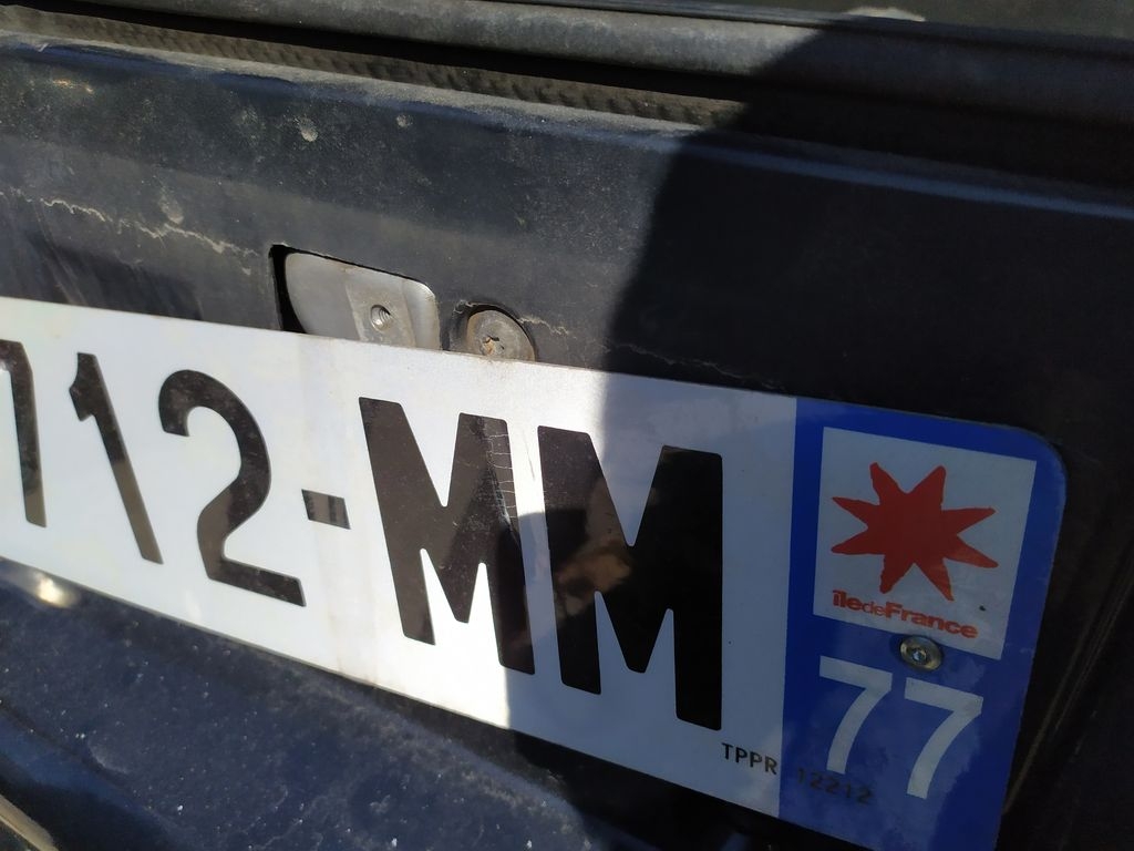

Surprise, derrière la plaque, une vis Torx, je ne me souvenais pas qu'il y en avait une là...
Mais vu que la voiture est du 77, c'est normal, c'est du MikeTORXy Image
La loooongue vis du triangle supérieur... Tout est remonte à la graisse marine pour éviter que ça ne regrippe.
Les vis de géo sont en place. Mauvaise surprise, le soufflet a un trou béant :cry: Encore un truc à changer. Par chance, avec les triangles en place, on a pu forcer + facilement et dévisser la rotule de direction, en prévision du remplacement dudit soufflet.
Pascal se charge des basses besognes, comme déposer la carrosserie :P
C'est beau quand c'est neuf :love:
Bielettes neuves en place (l'écrou n'est pas encore serré)
C'est le moment de la replacer sur ses roues :woo:
On fait un montage à blanc de la touche finale, pour voir
:cyp:
Et voilà. Pas de test routier, l'heure tournait, et je ne voulais pas me faire prendre à tourner dans le quartier pendant le couvre feu, avec une voiture ou il manquait des morceaux, sans immatriculation
Prochaine étape, la déposer chez le voisin carrossier pour la mise en peinture, soudure des tôles de réparation des bas de caisse.
On y en pas encore tout à fait, mais on COMMENCE à en entrapercevoir le bout... Après la peinture, il restera la grosse révision, avec tous les fluides (à l'exception de l'huile de boite et pont qui ont été remplacées lors de la dépose du pont.), courroies... On a prévu aussi une réfection/peinture des 4 étriers, ils ont une sale tronche...
